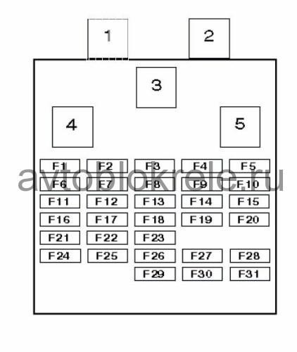

Блок предохранителей и реле в салоне Ниссан Альмера Н15.
Схема расположения предохранителей и реле в блоке.
Расшифровка.
1 Реле электродвигателя привода люка (без электропривода стеклоподъемников)
2 Реле обогревателя зеркал заднего вида
3 Реле электродвигателя вентилятора отопителя
4 Реле основных цепей зажигания
5 Реле вспомогательных цепей зажигания
F1 (15A) Отопитель, кондиционер
F2 (15A) Отопитель, кондиционер
F3 (20A) Обогреватель заднего стекла (без системы освещения в дневное время)
F4 (15A) Передние противотуманные фары
F5 (20A) Обогреватель заднего стекла (с системой освещения в дневное время)
F6 (7,5А)3/мклапануправленияповышеннойчастотойвращенияхолостогохода-кондиционер, система отключения кондиционера, отопитель кондиционер
F7 (7,5А) Диагностический разъем, реле электропривода стеклоподъемника, реле электропривода люка, реле таймера обогревателя заднего стекла, блок управления иммобилайзером
F8 (10A) Система управления АКПП, фонари заднего хода, комбинация приборов, индикаторы
F9 (10A) Очиститель заднего стекла
F10 (15A) Подсветка часов, аудиосистема
F11 (7,5А) Указатели поворота
F12 (7,5A) Электронный блок управления ABS
F13 (15А) Предохранитель прикуривателя Nissan Almera N15
F14 (10A) Стоп-сигналы, электронный блок управления ABS
F15 (10А) Аварийная сигнализация
F16 (10A) Подогреваемый кислородный датчик
F17 (15А) Топливный насос, клапан управления подачей дополнительного воздуха
F18 (10А) Подогреватель сидений
F19 (20A) Очиститель лобового стекла
F20 (7,5А) Лампы освещения салона
F21 (3A) Электронный блок управления SRS (система с одной подушкой безопасности)
F22 (10A) Электронный блок управления SRS (система с двумя подушками безопасности)
F23 (10A) Обогреватели зеркал заднего вида на дверях
F24 (7,5A) Реле свечей накаливания, корректоры фар, часы, аудиосистема, блок управления иммобилайзером
F25 (10A) Э/м клапан очистки системы улавливания паров топлива, э/м клапан очистки системы EGR, клапан управления частотой вращения холостого хода (IAC)-SOHC, э/м клапан изменения фаз газораспределения, реле электродвигателей вентиляторов системы охлаждения, реле свечей накаливания, управление опережением при частичной нагрузке, э/м клапан отсечки подачи топлива, кондиционер, реле запрещения запуска — АКПП, блок управления системы освещения в дневное время, реле обогревателя заднего стекла, сигнал включения зажигания на электронный блок управления двигателем( CD20E, дизель)
F26 (7,5A) Сигнал запуска на электронный блок управления двигателем — CD20E дизель, блок управления системы освещения в дневное время
F27 Запасной предохранитель
F28 Запасной предохранитель
F29 (15A) Очистители фар
F30 Запасной предохранитель
F31 Запасной предохранитель

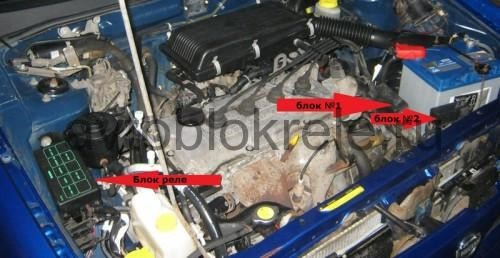

Блок предохранителей и реле в моторном отсеке Nissan Almera N15.
Расположение блоков под капотом.

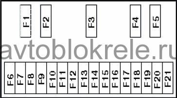

Схема расположения предохранителей в блоке №1.
Назначение предохранителей.
F1 (30A) Плавкая вставка-Электродвигатель вентилятора системы охлаждения, электродвигатель вентилятора кондиционера
F2 (25A) Плавкая вставка — Электропривод стеклоподъемников, центральный замок, электропривод люка
F3 (75A) Плавкая вставка — Аккумуляторная батарея
F4 (30A) Плавкая вставка-Электродвигатель вентилятора системы охлаждения, электродвигатель вентилятора конденсатора кондиционера
F5 (30A) Плавкая вставка-Зажигание
F6 (7,5A) Э/м клапан управления повышенной частотой вращения холостого хода, управление отключением кондиционера,
кондиционер
F7 Генератор
F8 —
F9 —
F10 —
F11 (15A) Главное реле электронного блока управления двигателем (CD20E), регулятор напряжения (CD20E), датчик положения дроссельной заслонки(CD20E)
F12 (10A) Задние габариты, передние габариты, противотуманные фары, блок управления системы освещения в дневное время, корректоры фар (с системой освещения в дневное время)
F13 (7,5A) Клапан управления перепуском воздуха на холостом ходу (DOHC)
F14 —
F15 (15A) Фара-правая, блок управления освещением в дневное время
F16 (15A) Фара- левая, блок управления освещением в дневное время
F17 (7,5A) Датчик расхода воздуха(MAF), реле свечей накаливания, иммобилайзер, датчик положения распределительного вала, электронный блок управления двигателем, главное реле электронного блока управления двигателем
F18 (10A) Звуковой сигнал
F19 (7,5A) Задний противотуманный фонарь
F20 (10A) Задний габарит — левый, передний габарит — левый, противотуманные фары (без системы освещения в дневное время)
F21 (10A) Задний габарит — правый, передний габарит- правый, корректоры фар (без системы освещения в дневное время)

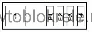

Схема расположения предохранителей и реле в блоке №2 Nissan Almera N15.
обозначение
1 Реле обогревателя заднего стекла (с системой освещения в дневное время), дизель
F1 (75A) Плавкая вставка – Свечи накаливания
F2 —
F3 (30A) Плавкая вставка-ABS
F4 (30A) Плавкая вставка-ABS

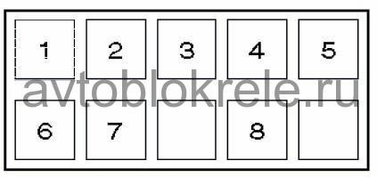

Схема расположения реле в блоке реле моторного отсек а Nissan Almera N15.
описание реле.
1 Реле электродвигателя вентилятора системы охлаждения- низкая скорость
2 Реле звукового сигнала
3 Реле стартера
4 Реле прерывистого режима работы очистителя заднего стекла
5 Реле кондиционера
6 Реле электродвигателя вентилятора системы охлаждения (высокая скорость) SOHC-ДКПП, DOHC, дизель
7 Реле 2 электродвигателя вентилятора системы охлаждения- DOHC, кондиционер, дизель
8 Реле задних противотуманных фонарей
