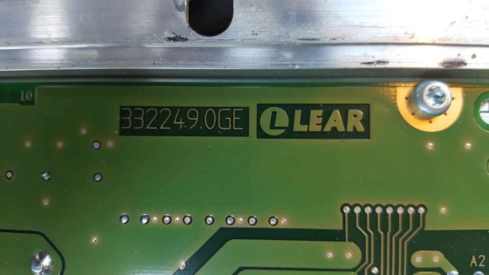

Достался мне усилитель штатный усилитель с комплектом акустики DynAudio.
Данный комплект стоял на VW Passat B6.
Комплектные колонки к нему идут на 8 ом.
Такой же усилитель ставился на VW Passat CC (комплектные колонки шли на 6 ом.)
Тут на драйве у человека к такому усилителю установлены 4 ом. колонки, и работают и тут .
Так же на машины с 2011 года, шел усилитель, где колонки шли на 2 ом.
Там в комплект можно было установить родной Сабвуфер.
Он 2-х катушечный 2 ом. саб.
1) Кто знает, как его подключить к моему усилку.
2) как понять, не спалит ли мне он выход, если подключить его к усилителю (одному из выходов.
3) Есть ли где нибудь ТТХ на усилитель
4) Есть ли где схемы усилителя.
Запчасти на фото: 3C0035456F, 3C0035456

Хм, подгорел мой усилок ((( видимо не на долго его хватило с колонками на 4 ом((
в чём это проявилось?
Если посмотреть на фото, то справа видно сгоревший шим. А проявилось это в том что усилитель начал разряжать акб
Deniseco
Справа наверху, средний. Видно как подгорел
