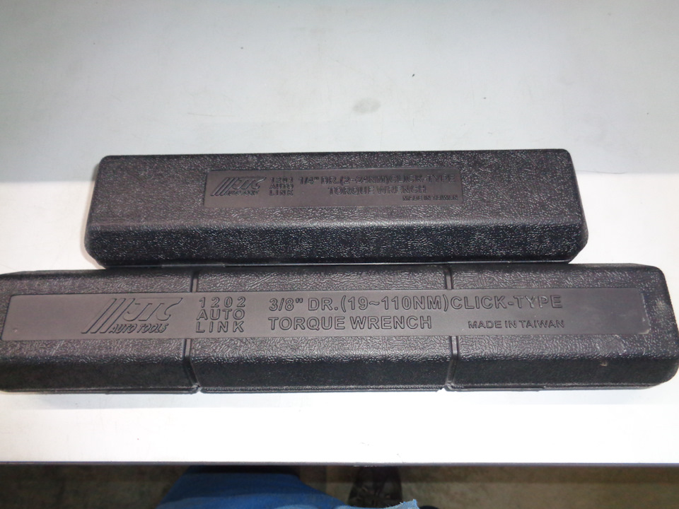

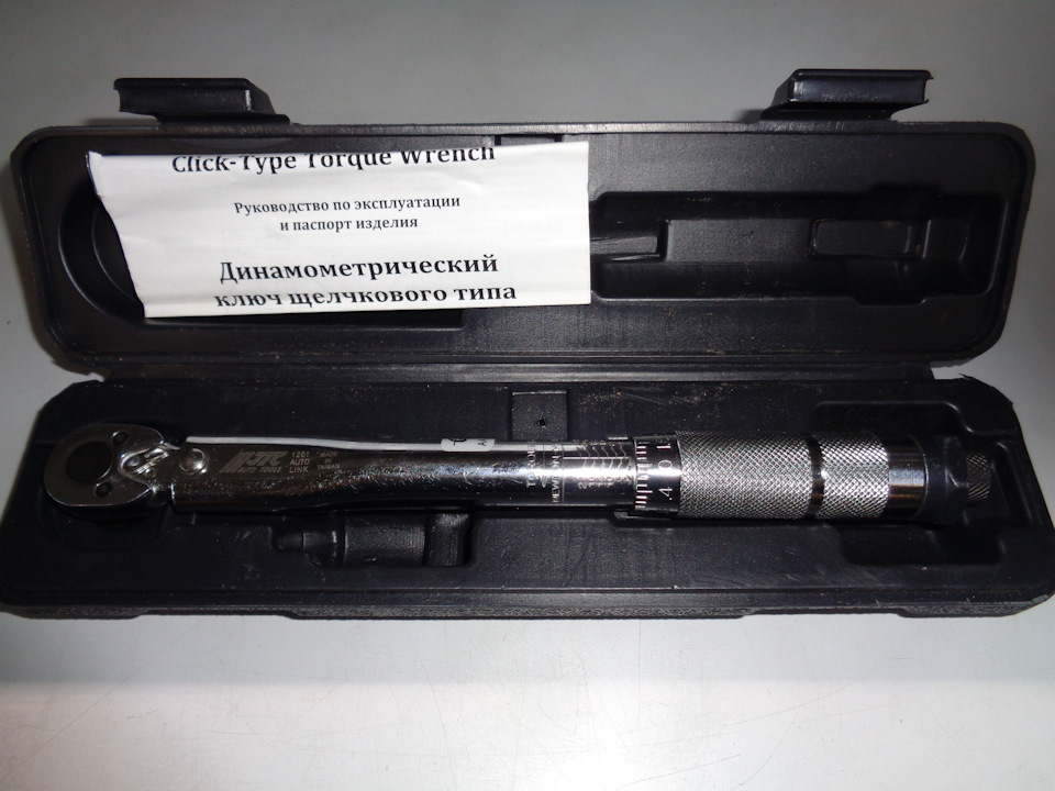

Прикупил ещё в марте пару динамометрических ключей JTC1201 (2-24 Нм, квадрат 1/4", 275 мм) и JTC1202 (19-110 Нм, квадрат 3/8", 360 мм). Пользовался по-тихоньку, то там, то тут что-нибудь прикручу ))), все согласно мануала. Пришли в пластиковых футлярах, внутри руководство.

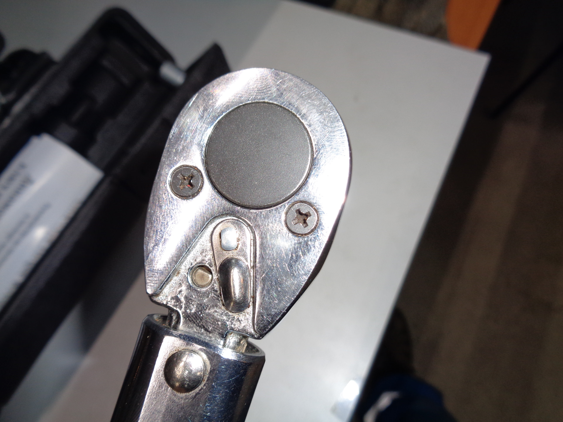

Ключи пороговые, щелкают при достижении заданного момента. Имеется трещотка, переключается флажком на голове
Нужный момент зажимается крутилкой снизу

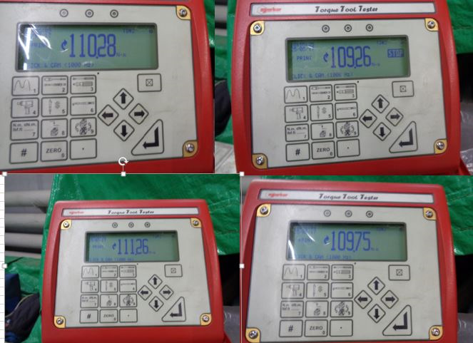

Производитель заявляет в руководстве о заводской калибровке и погрешности в пределах 3%. Жаль только почему то свидетельство о калибровке не приложено, даже странно как то. Поэтому решил проверить во время очередной вахты.
Сначала проверил по пределам, и в середине диапазона. Потом нарыл методику поверки, оказывается надо на 0,2 Мверх, 0,6 Мверх и Мверх. Ну пусть так, мне важен результат. Ключ 19-110 внизу показал нормально, но кверху уходил все больше, вместо 110 что то около 116 или типа того. Немного подкрутил, снимается резиновая заглушка и шестигранником регулируется
Идеально настроить все равно не невозможно, оставил чтоб разброс был равным по обе стороны от заданного момента.
