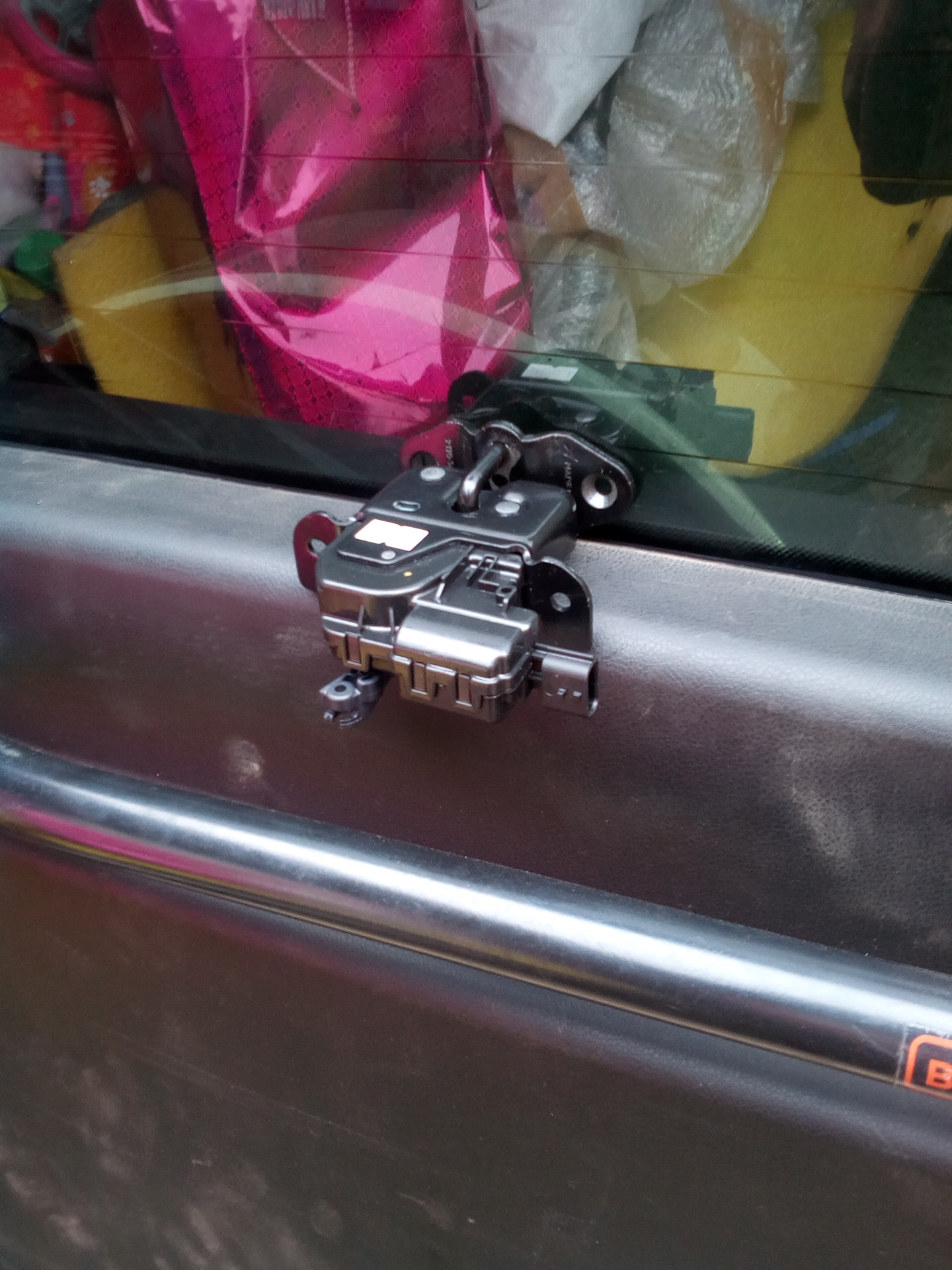

Давно сидит в голове мысль как бы располовинить огромную дверь задка.Не всегда она нужна в полностью открытом состоянии, и хоть полностью хоть чуть-чуть приоткрытая один хрен не удобно громоздко.Думал на тему с бортом от пикапа, хрень получится, борт не тех размеров да и верх со стеклом как то хило выглядит, плюс кочки, тряска, будет всё это дело либо с зазором с палец, либо трешать по швам на первой же грунтовке.Так же борт не хилых размеров и подойти к машине не удобно это раз, два это лишение запаски на двери и дворник, вобщем один негатив.И было принято решение, на мой взгляд единственное верное как с точки зрения конструктива так и эстетически, практически.Это сделать заднее стекло открывающимся.Но что же с ним сделать, спросите Вы, оно каленое и не имеет констрктивно ничего общего к данному виду открытия.Не беда, живём в век прогресс страшного, и изготовить нужное нам стекло, вопрос денег не более того.Вобщем со стеклом понятно, на заказ.Далее сами упоры, замки, петли.На многих иномарках есть готовые решения этой задачи, но господа это дорого, муторно и скорей всего б.у.
Плюс при выходе чего то из строя опять таки поиски и поиски…Ну и на фоне всеобщего импортазамещения по просьбе В.В.П поддержим отчественного производителя.Посмотрим что же может нам предложить рынок на эту тему.Готовых решений ноль, а жаль схема крайне удобна для большой машины коей и является Патриот.Посмотрев что же можно всё таки вколхозить компоненты были найдены.
Петля двери задка 21214(Нива)
Левая+правая
Замок багажника Приора электро.
Ответная часть замка Приора.
Мебельные газовые упоры на 5кг каждый.
Уплотнитель стекла(пока не подобран).
Ручка(ответная часть фиксатора замка)пока тоже в поиске возможно будет оригинальная.Проект на стадии разработки и посему изначально будет установленно оргстекло 6мм так сказать как опытный образец с которого позже и будут заказанно стекло сталинит(каленое) из тех же 6мм.
Ну и немного фото для начала.
Если у кого возникнут какие-то идеи на эту тему, милости просим.

В сурфе и грейтволе, дверь задка как открывается?)Правильно как борт.Рамки стекла нет вовсе как составляющей.Поэтому и можно реализовать такую затею.В патре же так сделать не реально.

Хотел взять родное стекло и приклеить к нему стальные закладные, которые бы огибали стекло (П-образный профиль).
Замок по такой же схеме: снизу из двери, со стороны салона поднимается лепесток или клин замка (смотря как он движется, поступательно или вращается).
Ручки никакие нах не нужны, те стекло само по себе оттапырится от уплотнителя.
Можно взять стекло от рестайла, можно старое, при этом оно ляжет в собственный уплотнитель, если с него срезать внешний кант.
Закладные можно согнуть или отфрезеровать и обязательно покрыть гальваникой.
Удачи!
ПС а стекло пройдёт мимо запаски?
У меня стоит калитка, это уже сдвиг запаски, но и это будет учтено.

Ручка будет по сути для соединения с ответной частью замка.Тоесть по сути больше декорация.Можно было решить всё на клей, но ни один не вызывает доверия…

Потренироватся есть над чем).Дверь на опыты есть, компоненты тоже.Немного времени и думаю срастется.Единственное нет токаря толкового.Так бы те же петли и ручку заказал.

Не совсем такие, и совсем не в такие деньги.Я хочу уложить в готовый продукт до 20р это максимум, минимум это встает в готовых материалах в 11р.АБС дизайн в эти деньги даже разговаривать не станет.Плюс ко всему, всё делается именно на штатных компонентах с неболшими доработками, которые после успешного монтажа, сможет повторить любой желающий.Это не крмерческая идея, и тут всё будет на лицо.
