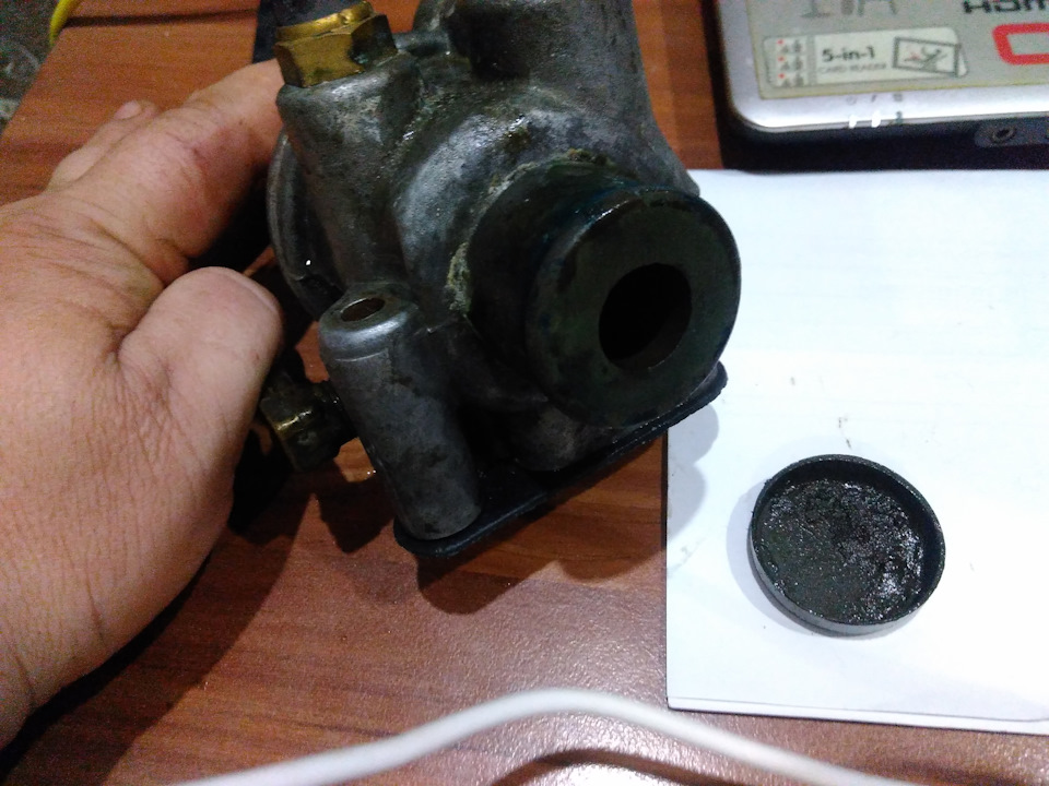

У меня сейчас помпа снята а также корпус термостата и вот в корпусе под термостатом, на нижнем патрубке, который идет на помпу, стоит какой то пластиковый клапан. Может он мешает.
Патрубки у меня уже давно стоят селиконовые. И когда менял, подобного не видел.
Вот что у себя я обнаружил! Кто ее туда запихал и зачем?))) И корпус, патрубок большой а отверстие маленькое

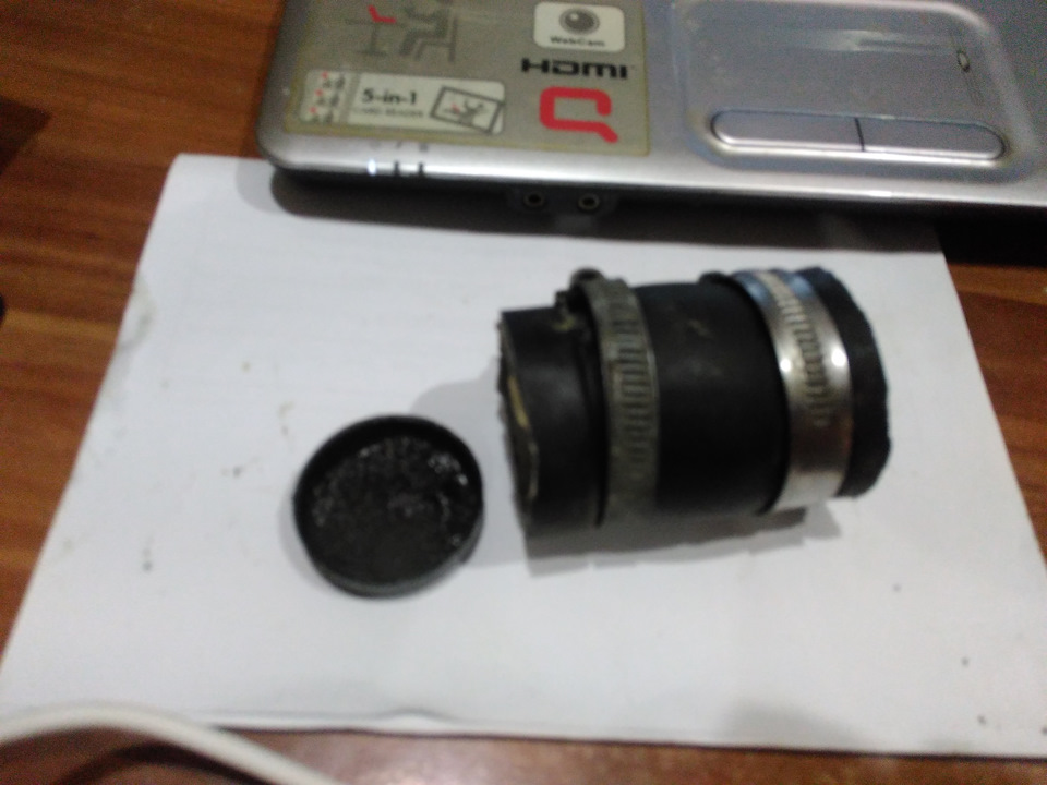

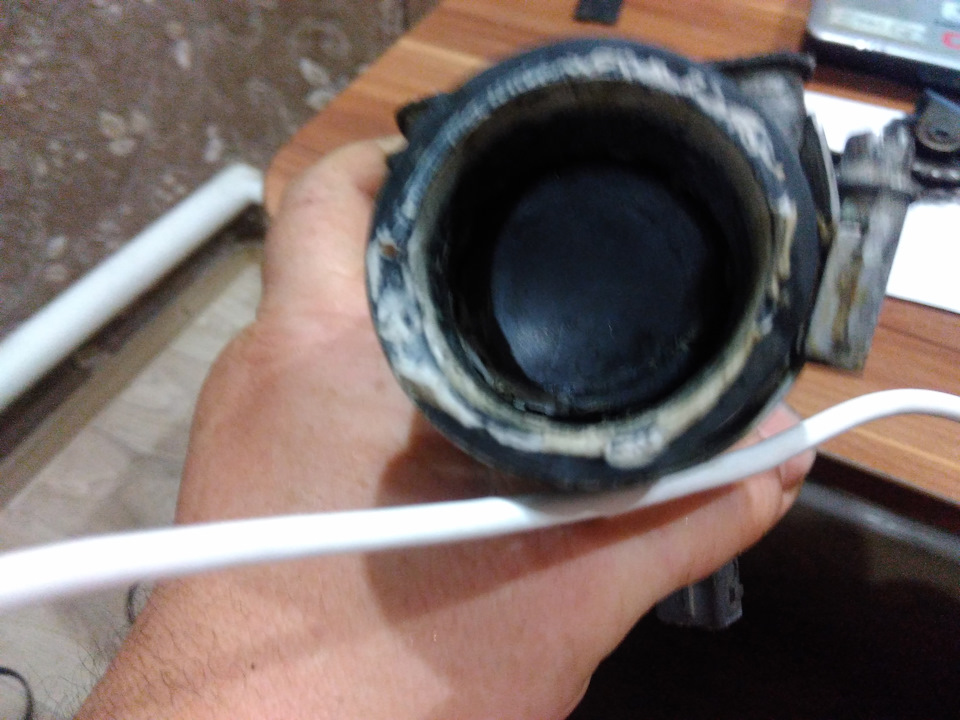

Вот эта затычка была в патрубке
