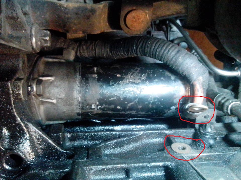

1. Снимаю аккумулятор (он же АКБ), затем его подставку. По-любому нужно, так как нужно будет со стороны АКБ откручивать болт (Головка на 19), который крепит КПП и крепит верхнее ухо стартера. Я открутил тут же два болта, так как там пластина крепится, за которую держится жгут проводки, что идет на стартер, генератор и на гидроусилитель или на датчик масла (последнее не помню что-то одно из двух). ААА и еще какой-то резервный штекер там висел (Так он просто висел и не закреплен был так какой-то поплавленный об коллектор). Два болта и пластина — для того, что хотел посмотреть на состояние этого жгута (все таки рядом турбина и коллектор).
2. Далее — снимаю воздухан (это корпус воздушного фильтра), его патрубки что к турбине.
3. Снимаю генератор. Полностью. Так как через этот проем нужно будет откручивать пластину, что крепит заднею часть стартера. Она состоит из двух частей. (См. фото).
4. Лучше всего сейчас нужно (по моему малому опыту) снимать эту правую полуось, так как потом нужно снизу откручивать снизу болт что крепит стартер, там же и клемма минусовая и клеммы две что на стартере (Плюс и на втягивающее реле). ЭТО мой Вам совет. Я когда стартер снимал — полуось не снимал. Пришлось повозиться (все в слепую — как котенок на ощупь). Но потом когда ставил стартер — психанул и снял полуось. ООООООО — так намного лучше, проще и все видно, особенно когда нужно будет укладывать обратно проводку и подключать провода к стартеру. Мой вам совет: полуось снять максимум 20-25 минут. и свободный доступ к стартеру Вам обеспечен… Можно не снимать — тому кто любит "секас с железом".
Ещё запомните, пожалуйста — как уложен возле стартера жгут проводов, что идет к нему и к гене., Так как там рядом ГОРЯЧИЙ КОЛЛЕКТОР С ТУРБИНой. Плохо уложите, и будет "ПЫХ с Огнем", а в этом жгуте идет провод минусовой на массу двигателя и плюс на стартер и на генератор. Кстати на стартере должна быть пластина или скоба или хомут, который прикрепляет этот жгут проводки к стартеру, чтобы он не топорщился и не касался горячих частей коллектора.
5. Откручиваем минусовую клемму, что под стартером (она будет мешать, когда доставать будем стартер).
6. Дальше – откручиваем пластину, что крепит заднюю часть стартера: она крепится к стартеру двумя гайками, которые в свою очередь навинчиваются на шпильки стартера. Потом откручиваем два болта пластины: один на коллекторе — верхняя часть пластины; и второй к блоку двигателя.
7. Откручиваем нижний болт, что крепит стартер.
8. Шевелим стартер и проворачиваем его в такое положение чтобы были видны клеммы и откручиваем их. Далее жгут проводов убираем чуть вверх чтобы опустить стартер вниз.
Просто фото
Я сразу полуось не снимал, так возился, то с ямы, то сверху и потом тащил его через проем, который образовался от снятого генератора.
Вот он родимый…

Тоже недавно пришлось снимать-ставить стартер на таком моторе. Генератор не снимал, полуось не снимал, хотя сначала были такие мысли. Снял защитный экран с турбины и актуатор турбины, после чего стартер со свистом вынимался и ставился на место.

С экраном стартера вообще капец как неудобно. Будете ставить стартер, сначала крепите проводку, бо на прикрученном нереально завести эти несчастных два провода и крепить гайки. Если разживётесь экраном, он ставится в последнюю очередь. Сначала проводку к стартеру, потом стартер на место, потом экран сверху. И молиться что бы коса легла, как надо и экран наделся ))
У меня этого экрана и не было. Если честно: то установил стартер на нижний болт, потом увидел что проводка лежит не так — как-то опасно, снял и увидел что, что-то не хватает. Вот на ходу и соображал…

По фото. На стартере сверху должен быть экран. Он прикручивается сверху на два болтика и с торца третьим. Рядом с местом, куда крепится масса ДВС есть кронштейн — полоска жести прикрученная к блоку. На него двумя клипсами крепится коса, что идёт мимо стартера к генератору.
