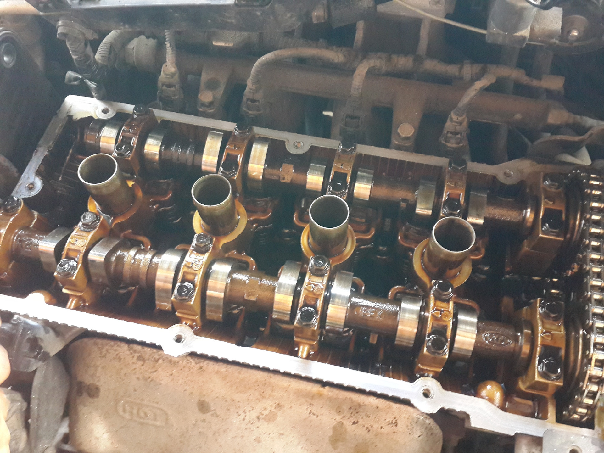

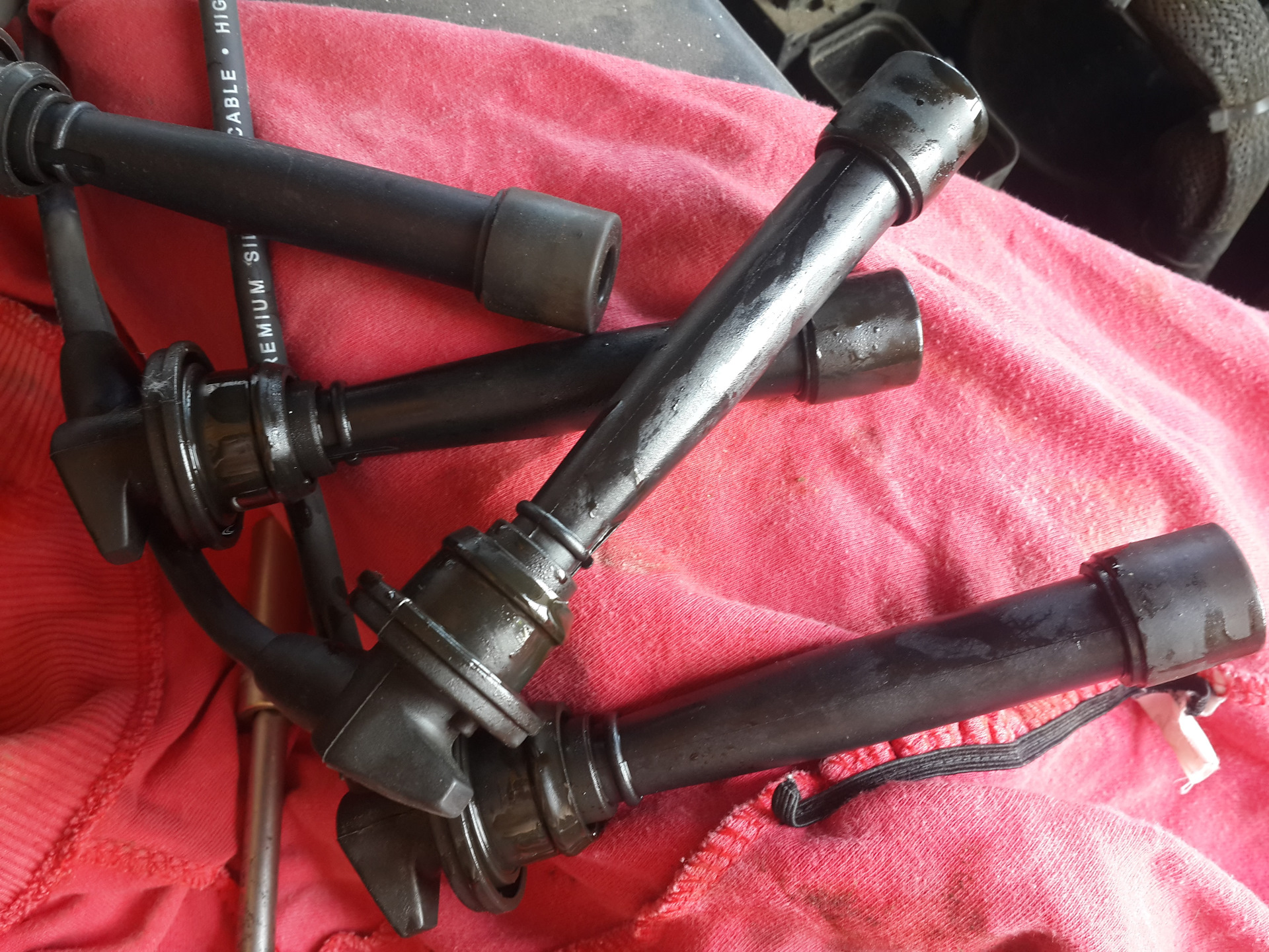

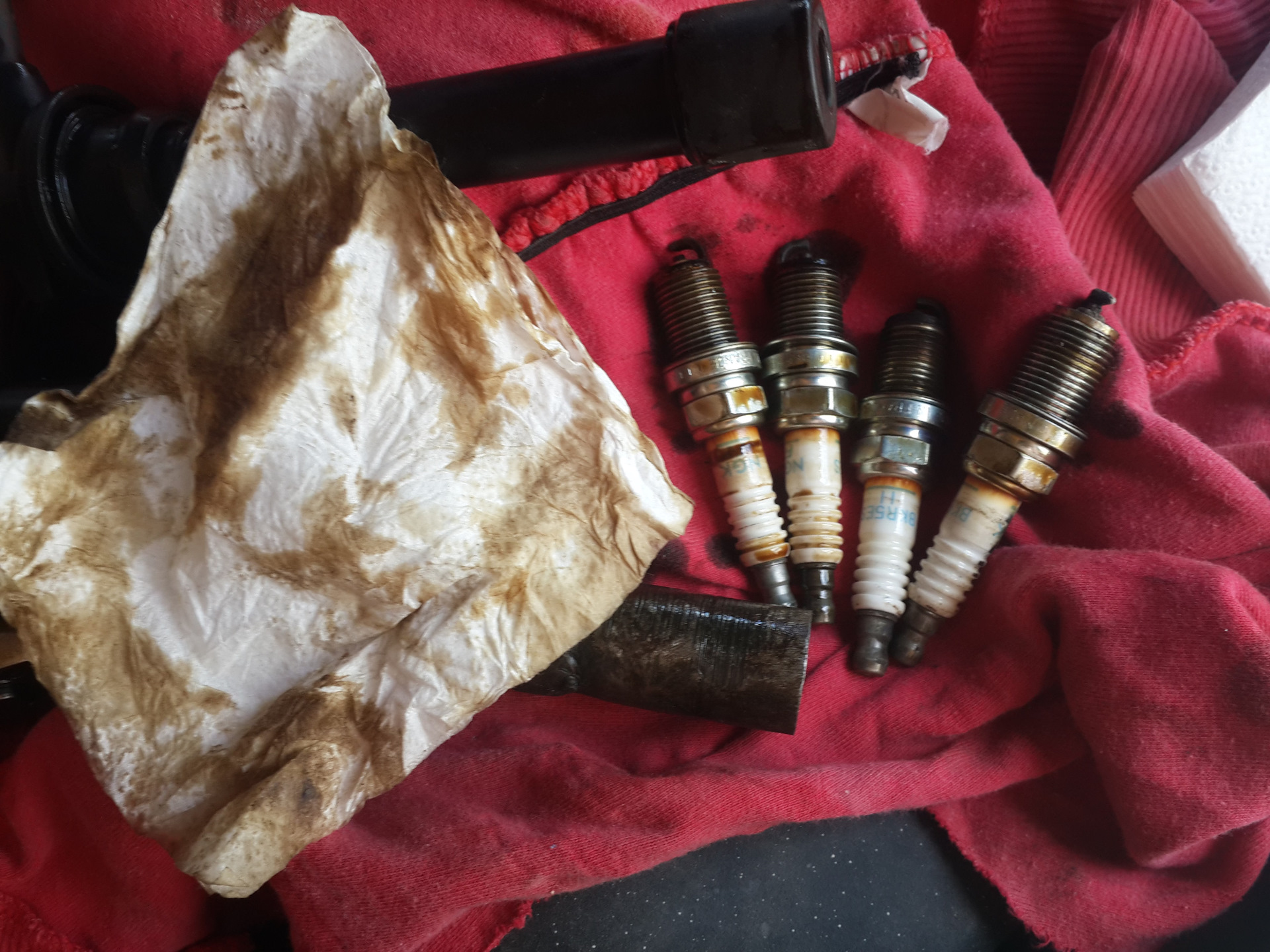

Всем привет. Получился у меня не плановый ремонт, а именно замена уплотнительных колец на колодцах свечей. На днях заметил что машина троит на низах, не едет и дергается. Снимаю декоративную крышку и вижу что сверху масло, достаю ВВ провода, а три свечки сверху залиты маслом. Через пару дней в командировку, а жена иногда ездит машиной, было решено быстро сделать, объездил почти все магазины, но нашел все что нужно и сегодня с отцом все гараже заменили.

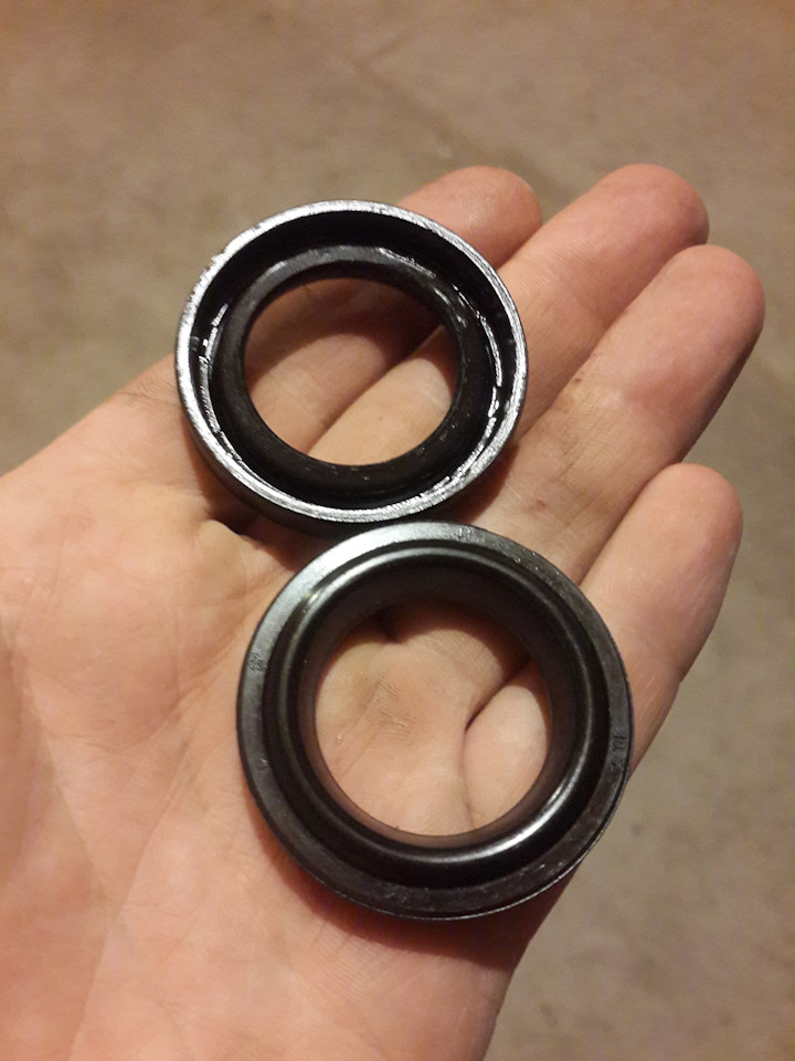

Старые кольца очень твердые были, потому и пошло масло, также посмотрел на цепь распредвалов, она уже немного провисает, может скоро и заменю.

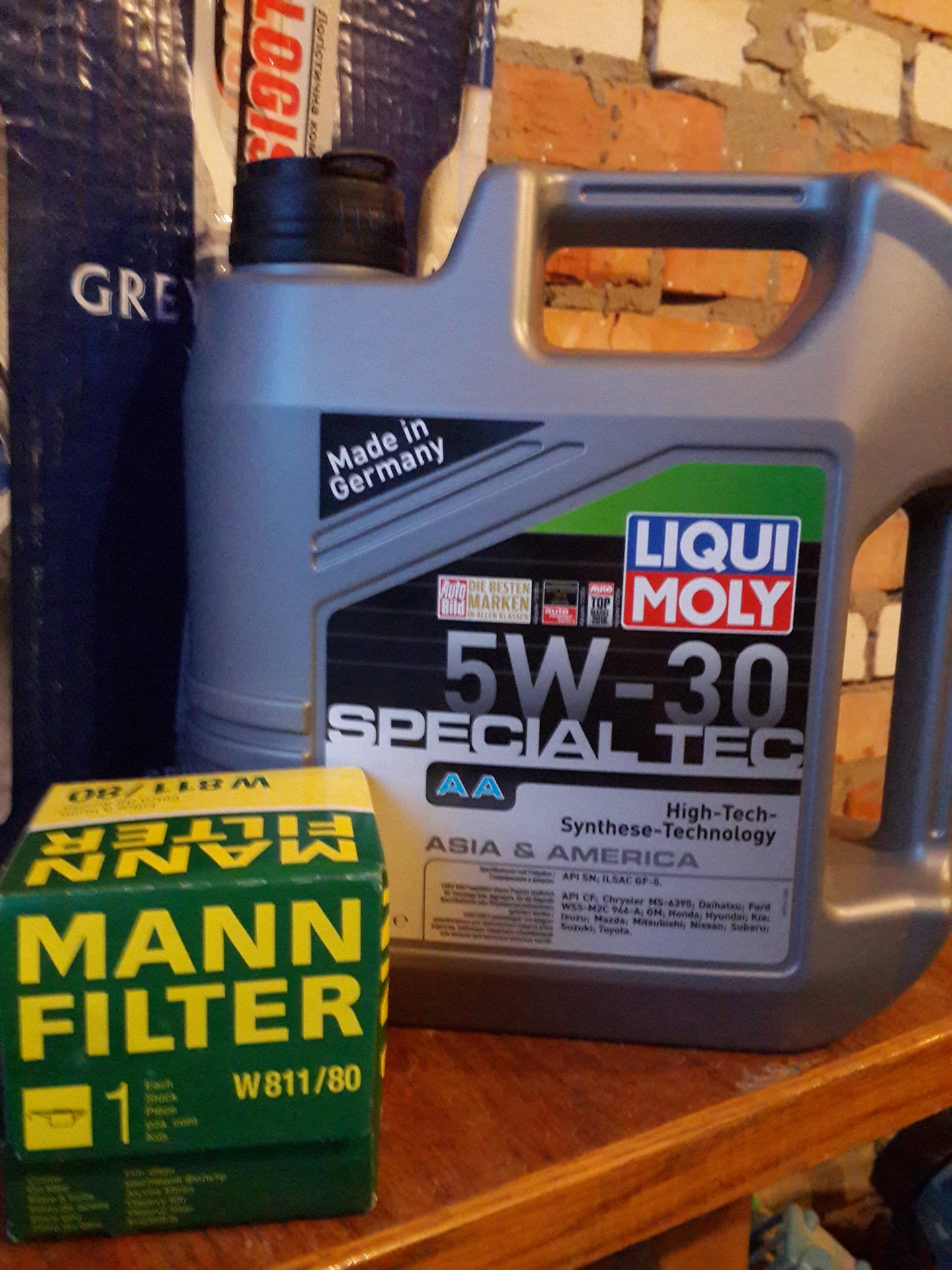

Вот что купил:
Масло — Liqui Moly SPECIAL TEC АА 5W-30 4л.
Фильтр — MANN FILTER W811/80
Свечи — DENSO K16PR-U11
Прокладка клапанной крышки — VICTOR REINZ 715396700
Кольца свечных колодцев — PMC P1DA003
Свечи и ВВ провода
Вот состояние двигателя, пробег почти 166 тыс. км. машину покупал когда был пробег 100+ тыс. км. Сначала заливал Mobil 1, FUCHS TITAN, пару раз Liqui Moly, последних два раза оригинал Киа и теперь снова Liqui Moly.

1) как масло доставал из колодцев?
2) промазывал ли герметиком плоскости гбц куда ложится прокладка ?
Привет
1 никак, стекло к поршням и потом улетело через выхлопную)) там было очень мало, его не реально достать. Разве немножко салфеткой
2 да давал совсем немножко герметика

Вообще всё упустил! А точнее, самое главное — что за кольца свечных колодцев и где они находятся? PMC P1DA003 — тут одно кольцо или четыре? Какой оригинальный артикул?
Привет. Вот фото как они выглядят. Они находятся на самом верху колодцев, если смотреть на фото двигателя, то видно сверху где чистый метал. По коду вроде одна штуку. Оригинального артикула не знаю.
Что бы их поменять надо крышку клапанную снимать?
Да
