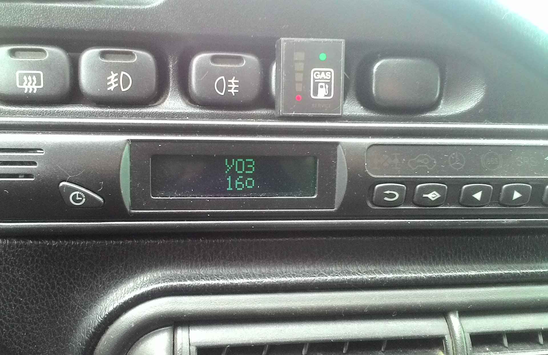

Всё! Закончил свап. Радости как у ребенка)))) Мотор зароботал, правда не совсем чисто, слышно гидрики. Прогрелась и стало меньше их слышно. Перестал работать датчик давления масла, может датчик не исправный .Причина в датчике)), поменял зароботал))), Все остальное мелочи, посмотрим, потрогаем, послушаем, починим))))! Ну и фото бортовика, если есть какие мысли по показаниям-делитесь? ПО еще предстоит откатать. Но это другая история)))))

Подскажите, какую прогу залить в январь 5.1
я найти не смог готовую! 1.5 16кл для 5.1 идет валом! мы шили на готовой машине! по этому советую прописать он лайн! или с толковым настройщиком поколдавать и сделать 1.6 для января 5.1
Залил стоковую, бортовик вместо январь пишет бош, а была какая-то 2х…спорт эконом
ну поидее если едет норм и ошибок нет и глюков то может и вообще не париться
Напряжение 12.3В, это на незаведенной машине, да?
Провод не вставил в гену, щас 13.9 — 14.3 В

А давление масла точно есть?
Изнасчально датчик работал, но после 2 запуска оглох, ща выясняю есть ли напруга на нем

Датчик поменял, все гуд.))) лампа гаснет ч/з секунду))))
