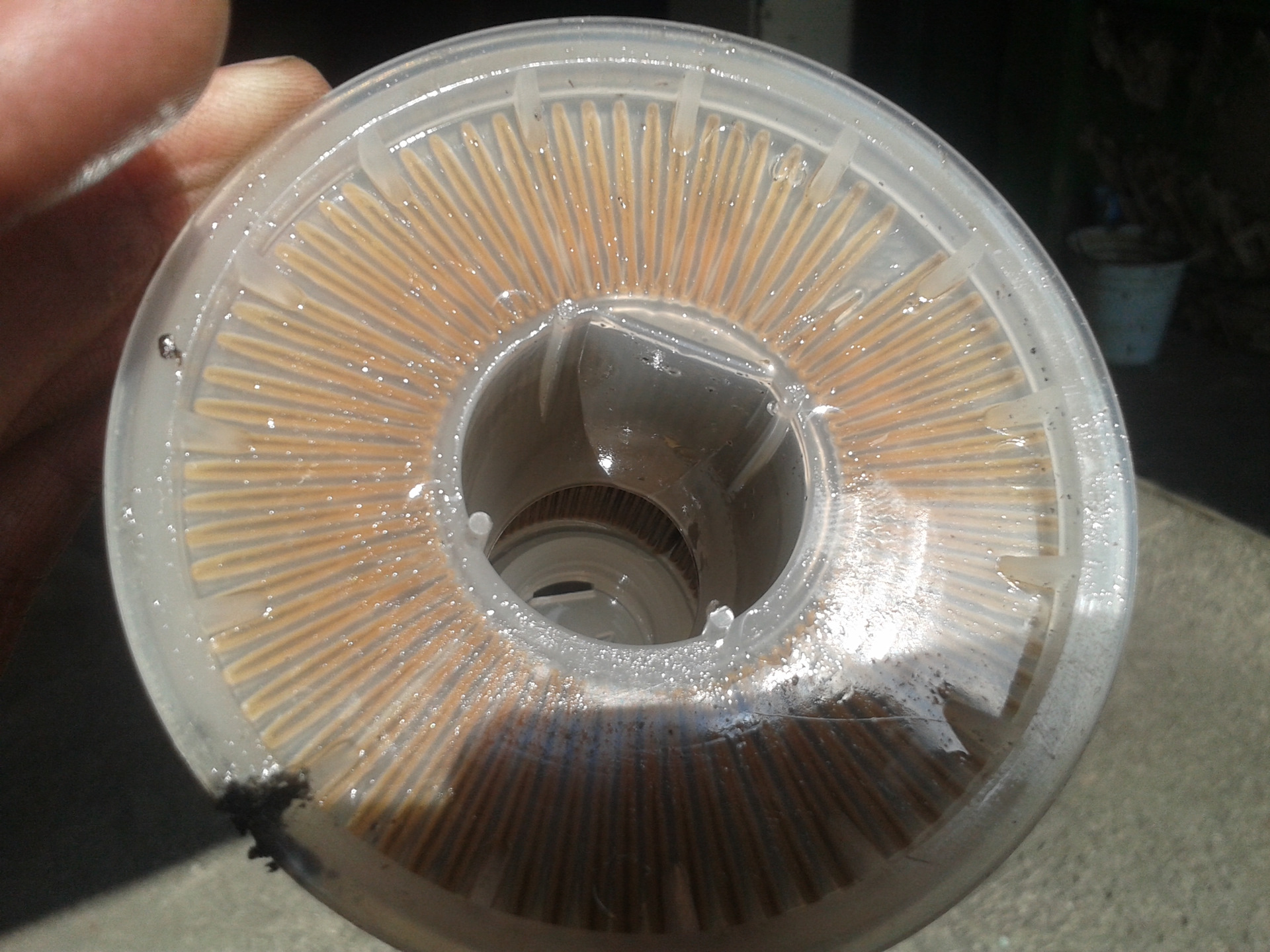

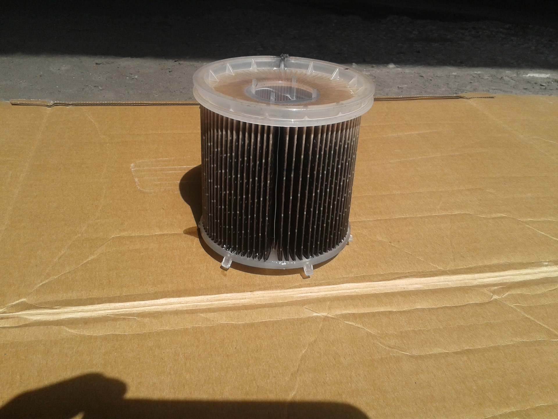

почти месяц назад менял фильтра: топливный, воздушный и салонный. Решил посмотреть как с чистотой соляры на наших заправках. Половину времени с этим фильтром заправлялся на Лукойле, потом перешел на Татнефтевску. соляру. Примерный пробег 25 тыс. Фильтр оригинал Renault 82 01 046 788, но присутствует надпись Mahle KL0485-05.
Собственно фото картриджа
внутри картриджа все чисто
В принципе не все так и плохо на наших заправках.

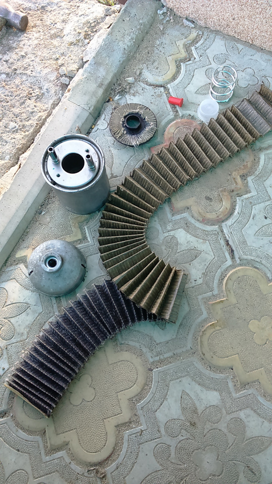

Вот тоже оригинал, прошел 20 тыс.
надо немного чаще менять… не?
хотя бы 15К… если это MANN или MAHLE…

нифига!
на фото фильтр засран 3,14здец!
давно было в пол фильтра был такой срач — машина нифига не ехала… просто чувствовалось, что ей не хватает тяги…
a.d-cd.net/fb7ed44s-960.jpg
нельзя так не любить машинку…
На фото на этом еще нормальное состояние, у некоторых чернота выше половины, тогда пропускаемость намного ухудшается, получается что если 1 см снизу фильтр черный, то все что выше чистое не сможет нормально фильтровать и проходить далхше, по моему бред, иначе бы сделали фильтр высотой 2 см и был бы он малюткой и меняли бы его через 5 тысяч, а если авто не тянет, систему промыть надо, а также норм топливо лить! В Евро…опе топливные меняются от то до то вообще, те кто знает, что заливаемое топливо …овно, те могут менять раньше, например 15 тысяч, иначе не вижу смысла через 10 менять, тем более стоит он не так уж и дешево, чтоб как носки его каждый день под замену.

Потери тяги не было. С этим фильтром отъездил год. Перед зимой дополнительно слил содержимое через нижнюю пробку, на всякий случай, вдруг вода попала за лето. Да и солярку заправлял на брендированных заправках, где не льют в танки горючку неизвестно от куда.
Как у всех, аллюминиевый. Распилил и достал внутренности для обзора.
У тебя картридж?
Не аллюминиевый корпус?
