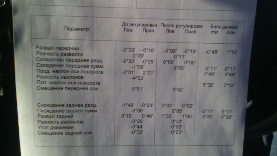

В прошлой записи про ходовку я остановился на том, что значения кастера спереди составляли 2 градуса. Вот только справа +2, а слева -2.
Следовательно, надо укоротить левую растяжку.
После замеров была определена величина укорачивания — около 25мм. Размер был выбран с запасом на регулировку — для коррекции идеально подходят развальные шайбы от вазовской классики)

Размер смещения примерно выбран правильно — отверстия для стабилизатора теперь располагаются примерно соосно)
Теперь надо изготовить проставки на передние стойки, толщиной около 40мм, для компенсации задних пружин от RA6. И можно ехать к мастеру сход-развала вновь)
