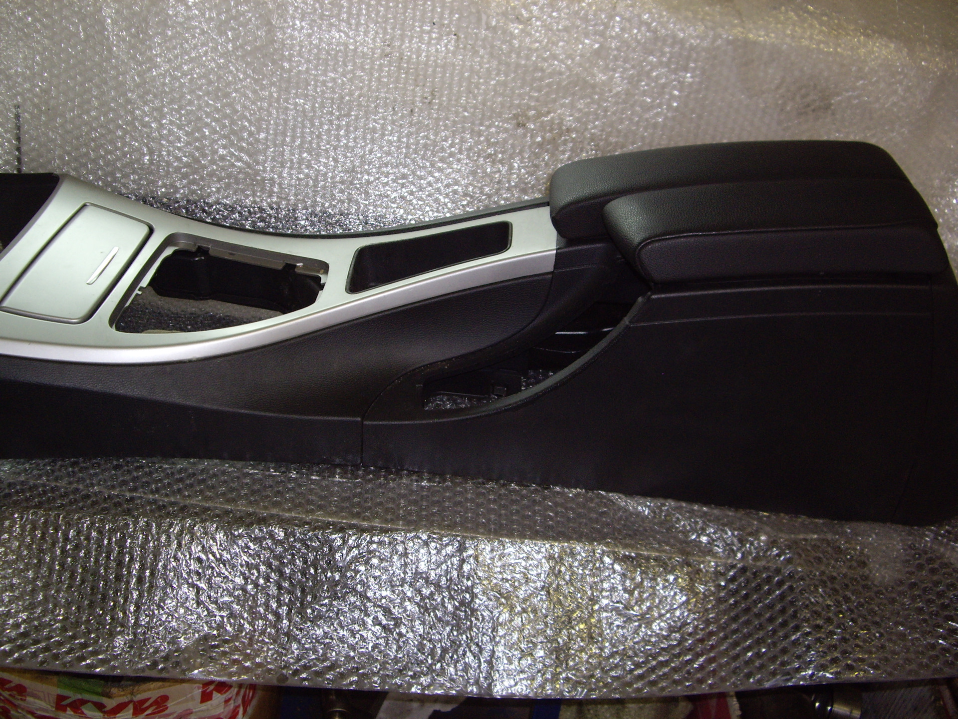

Все подлокотники простые за 3 т.р. и тут удача как то вечером просматриваю сайт, а он там появился, написано в отличном состоянии. Утром на работе кидаем в корзину, отзванивается менеджер говорит, что есть повреждения, высылают фото. Повреждения самой консоли скидка 10% цена 2700))))) т.к. консоль мне не нужна радостный жду подлокотник
Когда заказывал, думал если с повреждениями приедет, то отдам перетянуть у нас в городе стоит 3 т.р. в кожу, но состояние отличное, так что решил оставить так.
Разобрал консоль, вытащил двойной подлокотник, посмотрел ка разбирается, что бы на своей консоли ни чего не повредить.

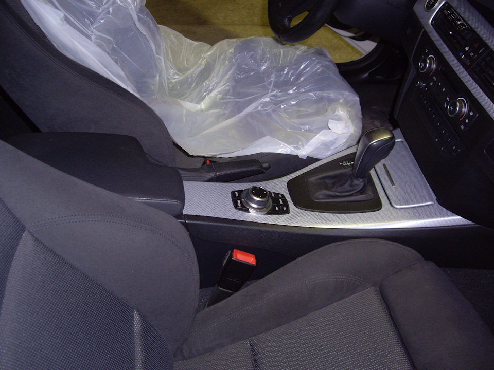

Потом пошёл демонтировать свой подлокотник
ни чего сложно снимаем заднюю накладку с воздуховодами
Убираем в сторону панель с воздуховодами
Есть момент, про который писали все кто переставлял подлокотник, про маленькую шестерёнку, ВСЕМ СПАСИБО, сразу обратил на неё внимание… Кстати, на подлокотнике который пришёл, она была с правой стороны, а когда снял свой то у меня стояла с левой… Не знаю как правильно, но поставил себе две)))))
Сборка в обратном порядке, двойной подлокотник занял своё место)))))
Очень удобно… Рука сразу находит своё место))))
