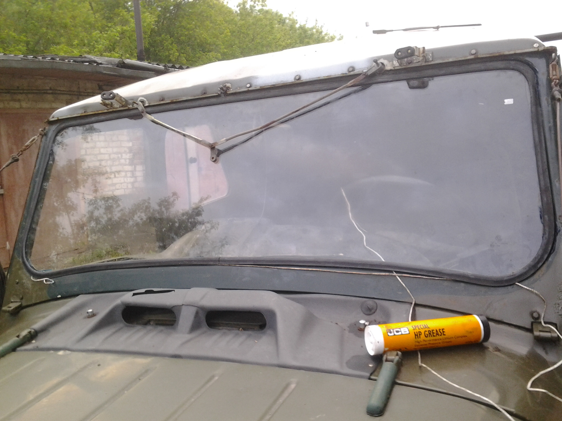

Подошло время для прохождения очередного Т/О, а значит нужно приводить машину в надлежащее состояние.Решил заменить битое лобовое стекло с которым отъездил 6 месяцев и которое менялось в 2010 году За время эксплуатации отпескоструилось и затерлось от дворников.Жалеть не о чем, тем более цена вопроса составило 1780 рэ. Выбор был сделан на стекло фирмы Бор без полосы.На "Варане" установлены люксовые передние сиденья (мой рост выше среднего и чуть ниже оч высокого :) ) и полоса на стекле мешает обзору. Из понтов мы выросли — нам нужна практичность.
Демонтаж стекла проблем не составил.Уплотнительная резинка от времени не высохла и была аккуратно демонтирована вместе с стеклом (демонтаж проводился руками, а не ногами как у большинства спецов!)

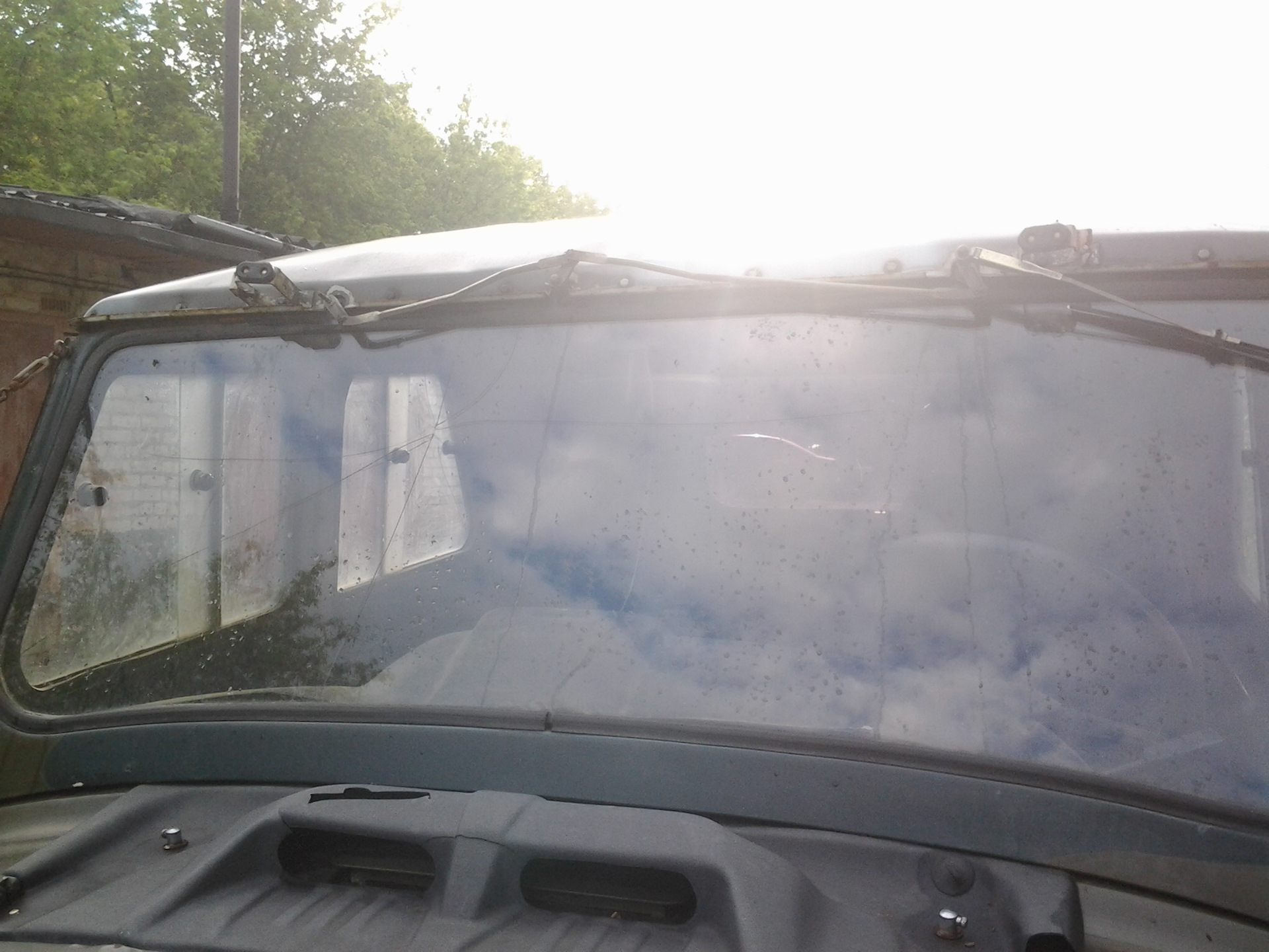

Б/У уплотнительную резинку очистил от грязи.Тщательно прочистил и промыл пазы в которые заложил жировую смазку для герметизации (не люблю я герметик).Аккуратно одел резинку на стекло в паз заправил синтетитечкий шнур 6мм и все установил в лобовую рамку.Аккуратно вытягивая концы веревки из салона и поджимая стекло с улицы успешно вмонтировал его на место. вся работа проводилась в 2е руки то есть один и по времени заняла не более часа с учетом перекура и подготовок.
