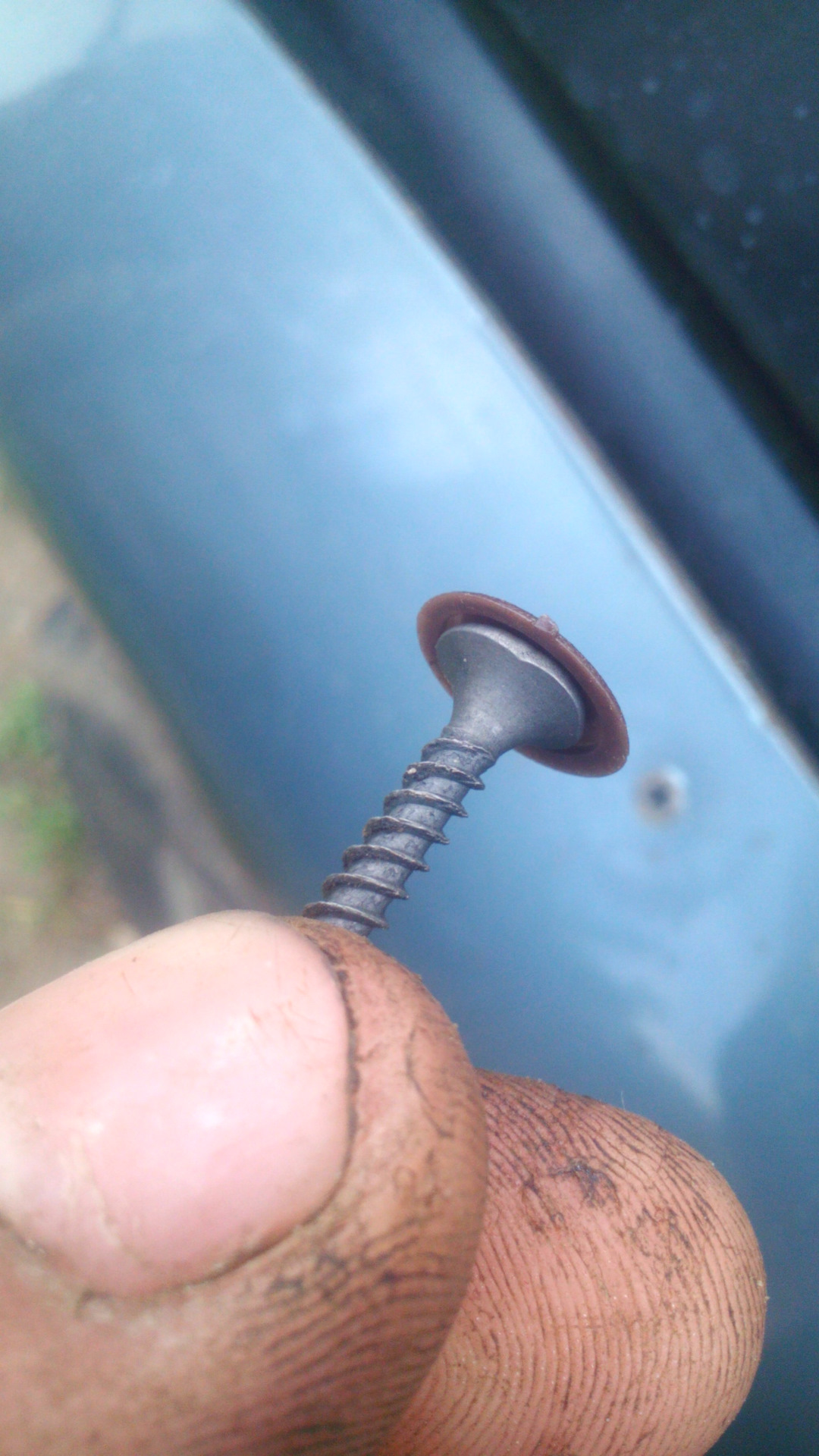

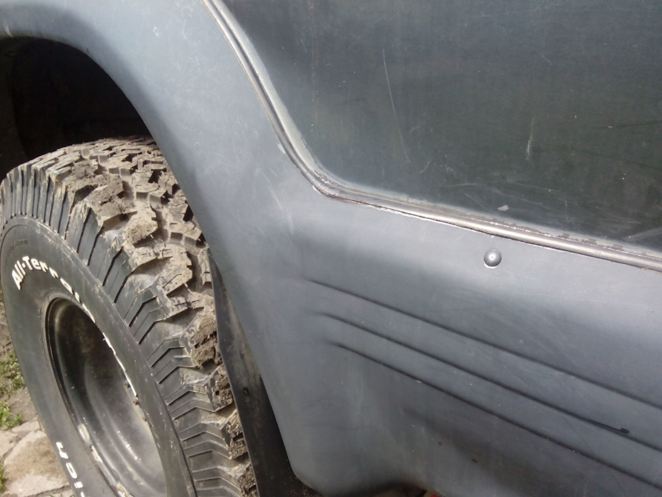

На расширителях арок отломаны почти все крепления к кузову вот и пришлось изобретать .В строительном магазине были куплены само резы по железу с фальшь шляпками с сверло 2.0 м.м а всё астольное дело техники
В магазинах есть резьбовые заклепки. На них фендера можно посадить оооочень надежно и при наличии рук красиво. Скоро будет запись в бж по установке оригинального спойлера и применение таких заклепок. И по изготовлению приборчика для их установке чтоб пистолет не покупать.
Я фендеры снял с Сильвии, вот они были припездячены на саморезы из чернухи по кромке крыла. 4см вокруг самореза сгило, просто дыра и гниль вокруг. Если ты собрался саморезы антикором покрывать, то все ок будет, они ни когда не заржавеют. я уверен!
Когда все крепления обломаны, расширители великолепно садятся на стекольный герметик. Очень надёжно, красиво и без саморезов. Герметик на который лобовые стекла вклеивают.

Представляешь что с ними будет через 3 месяца? а через полгода с крылом? не хорошо
Да не чего не будет пушечным салом помажь и будет тебе счастье .Я почти всю машину антикором прошёл фотки выложу позже
Так я и так всё смазал и само резы и крылья
Имхо колхоз тюнинг! Заказывал по каталогу родные пистоны вышло чтото около 15 уе с доставкой это на все 4 фендера
Да не хочу я постоянно клеить
Изувер!)))
Вот и я так думаю, у меня уроды преведущие без всяких шляпок, обидно.
б**** ну как так можно?
Да всё просто расширители денег стоят а металл под ними я антикором покрыл чтобы не ржавели
вот у меня предыдущий хозяин такой же, до сих пор за ним колхоз устраняю. Нахрена вообще эти фендера нужны? У меня без и мне кажется выглядит лучше.
