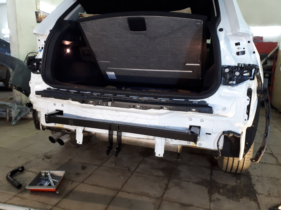

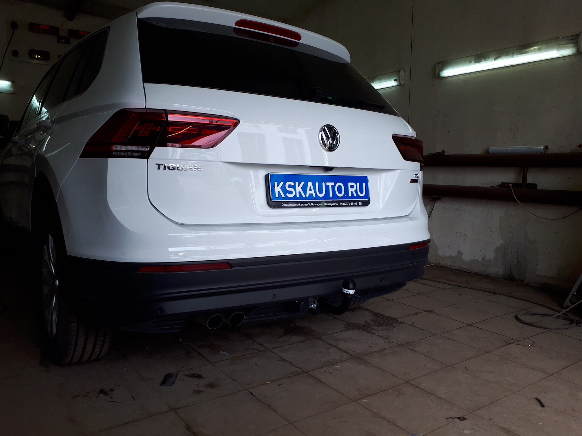

Решил поставить фаркоп. Так как автомобиль новый, то с выбором оказалось не очень. Дилер предложил обычный крюк за 43 т.р., что меня немного повергло в шок. В итоге перлопатив интернет склонился к сайту: "Много фаркопов.ру". Во первых было несколько вариантов, а во вторых предлагают установку с выдачей сертификата, кстати здесь на сайте есть их представитель www.drive2.ru/o/Mnogofarkopov. С ним я и списался здесь. Выбор пал на фаркоп производителя "Лидер плюс" V-126 с Блоком согласования. В назначенный день я приехал в их сервис по адресу: г. Москва, ул. Академика Волгина, 33. На самом деле сервис оказался не их, а работает по договору с ними. Установка прошла в штатном режиме, хотя когда снимали бампер, то как-то глаза на это смотреть не хотели, хотя все делали аккуратно.
Поставили с проводкой где-то за три часа

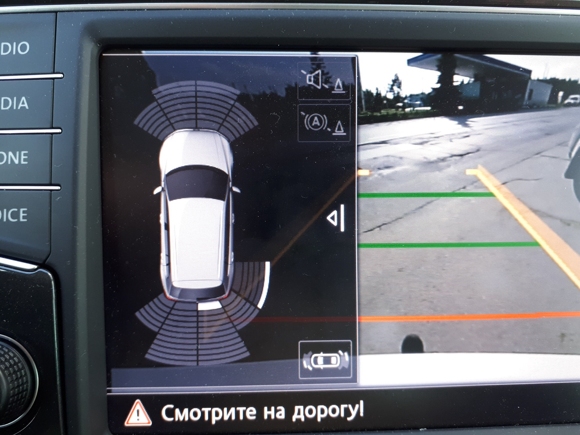

Выбор фаркопа несъёмного был сознательный в качестве защиты от дураков. На предыдущей машине один раз спас от замены бампера. Но здесь оказалась засада, его видят парктроники!
И тут все развели руками, а что мы можем сделать? Проводка не родная, подключение делалось к проводам на фары, хоть и через блок согласования. Первая мысль позвонить Дмитрию с этого сайта, который многим активировал скрытые функции. Его ответ: приезжай, попробуем, но не гарантирую. Я сразу к нему. С фаркопом не получилось, он пытался прописать, как электрический, как съемный ничего к сожалению не вышло. Зато параллельно активировал скрытые функции, с пояснениями для чего они нужны и микролинк в движении. За что ему огромное человеческое спасибо! Связался с представителем Много фаркопов.ру пришли к мнению, что нужно заказать у производителя фаркопа вставку на установленную балку под быстро съемный фаркоп. Буду ждать 20 июня, когда ориентировочно её привезут. В дальнейшем планирую поставить проводку с блоком подсоединения к бортовой системе, когда появиться в России. Обещают производства Вестфалии или Боска должны в скором времени появиться, на предыдущем Тигуане, хорошо себя зарекомендовали. Кстати забыл сказать, что задние парктроники выключаются после минутного пищания и выдаётся ошибка на них, с требованием очистить датчики парктроника. Думал это будет только с подцепленным прицепом, а тут такая засада. Пока открутил два болта и снял крюк.

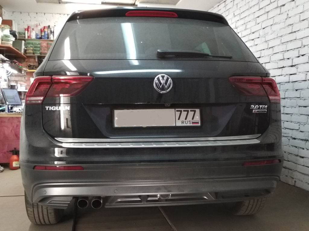

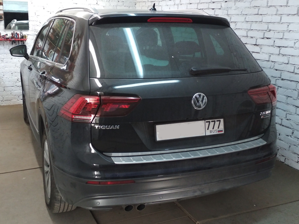

и еще одна снято пониже
вот так без шара

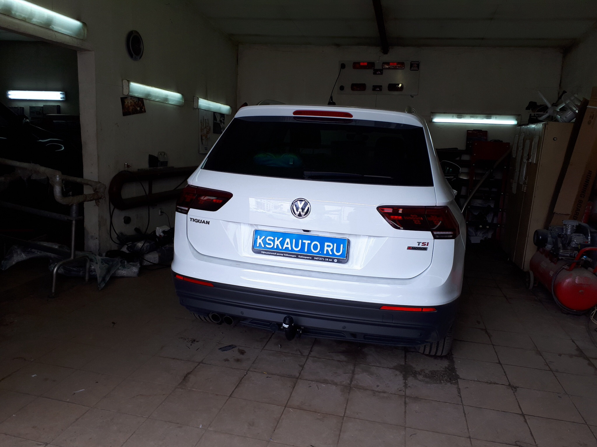

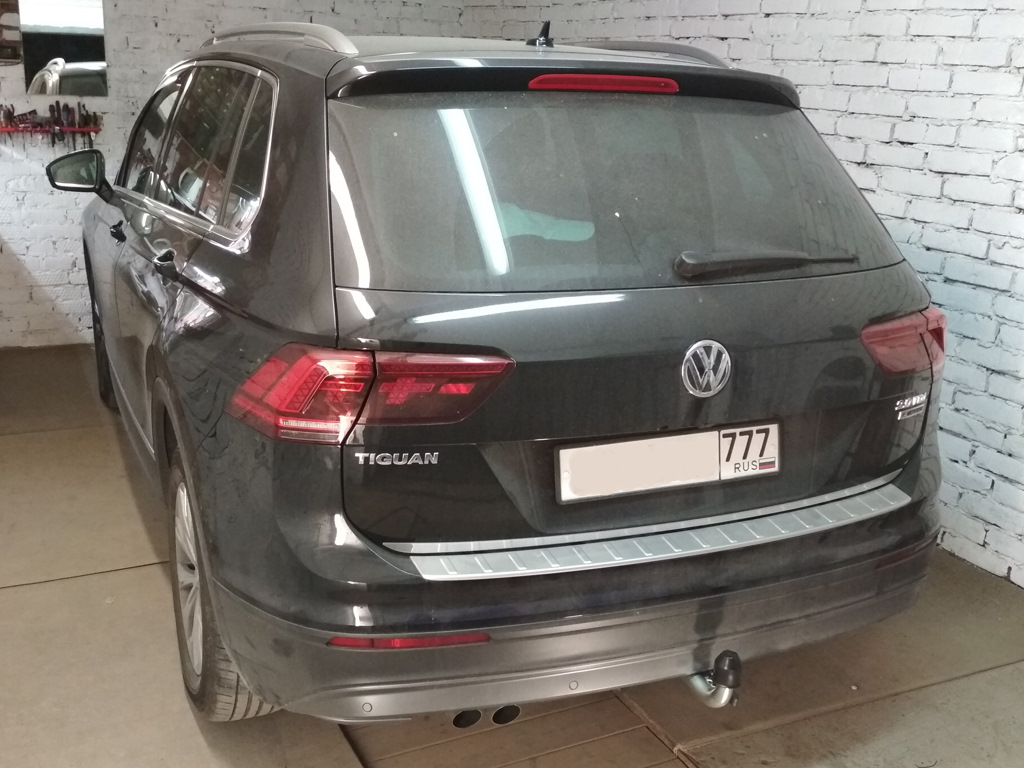

Поставили быстросъемный фаркоп Galia и не каких танцев с бубном, электрику через блок согласования. Брали и ставили здесь: kubanfarkop.ru/index.php/…wagen/tiguan/tiguan-v069c
Когда их солона забирали с оригинальным нескладывающим, тоже косяк был в камере (Вообще не работала) и парктрониках ( горели что препятствие), они полдня чет там колдовали и уже потом выдали адекватно работающий
Когда мне официалы назвали 43 т.р., а объяснить как это будет работать не смогли, мне тоже показалось, что будут эксперементировать. Благо есть такие люди, как Дмитрий.

А у оригинального фаркопа нет проблем с парктроником?
У оригинального нет, т.к. Он подключён к штатной проводке через блок фаркопа.
И по CAN-шине, а не просто к задним фонарям…
Да Дмитрий, нужно будет блок прописывать.
Печально( а идея хорошая)
