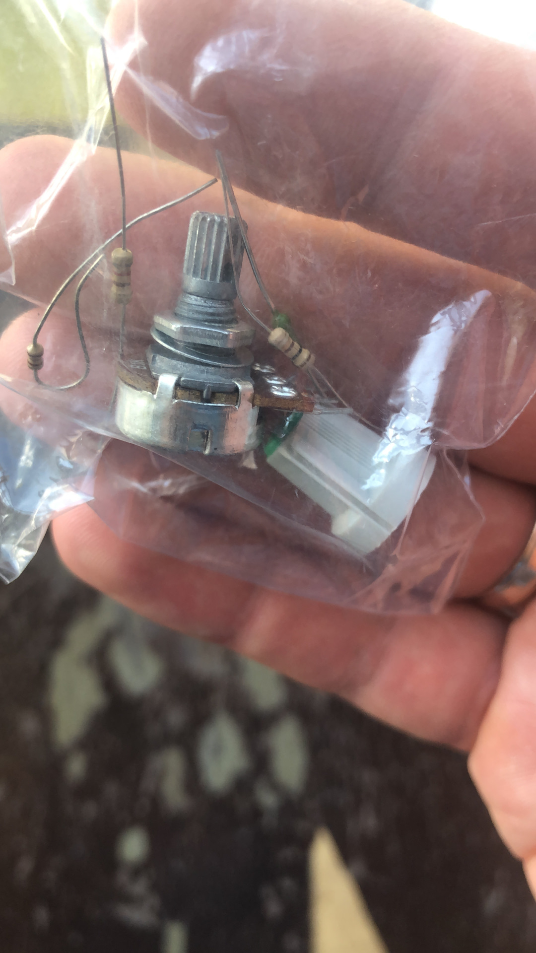

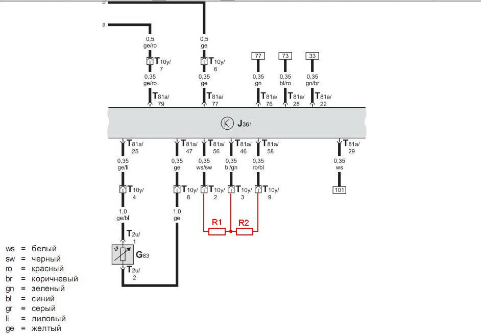

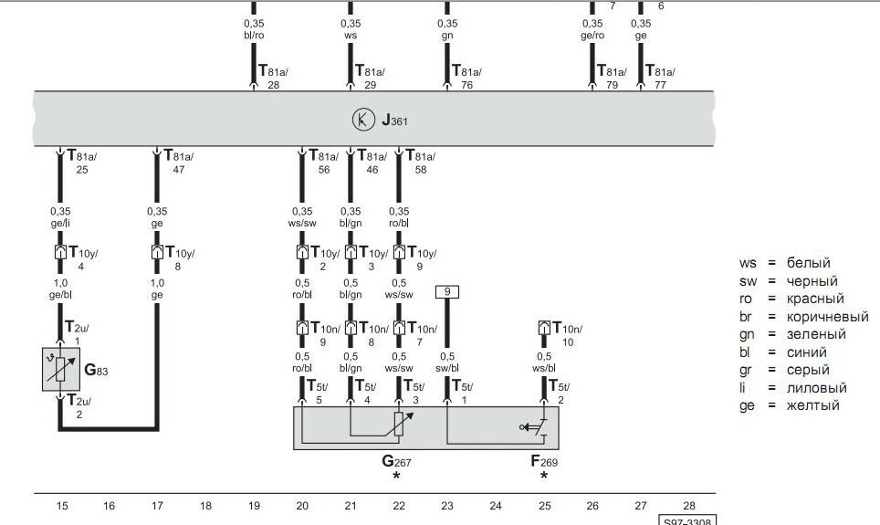

Что потребуется сделать:
Смотрим схему ручного кондея,

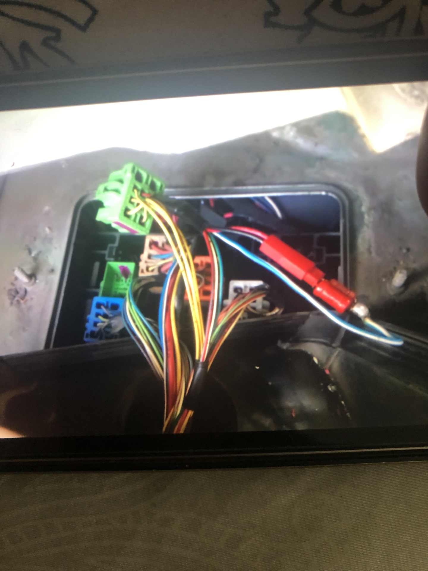

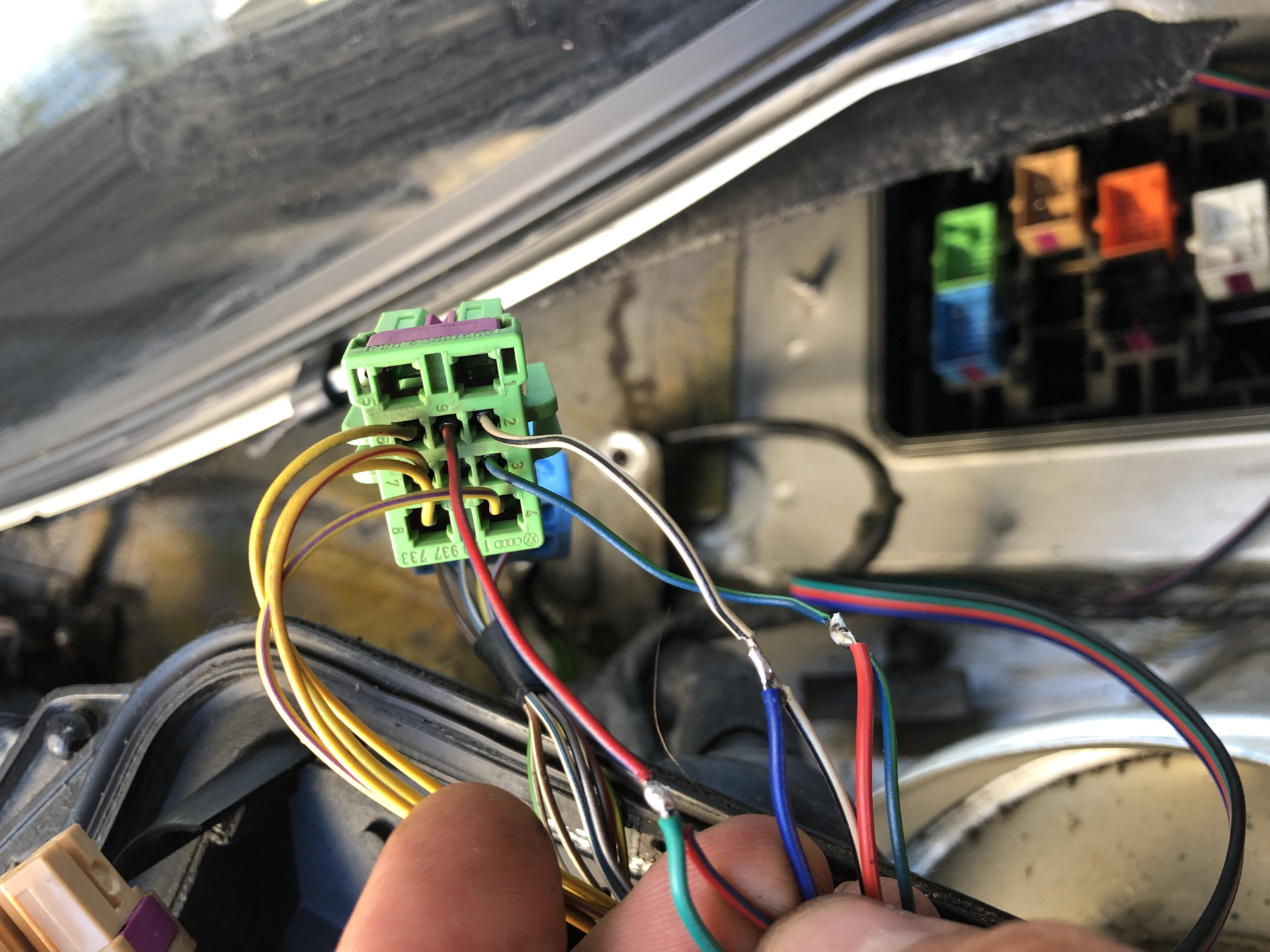

У машины с климатом, провода к которым нужно подцепится выведены только до разъема T10y (дecятикoнтaктный штeкeрный coeдинитeль, в вoдoнeпрoницaeмoм кoжуxe (зeлeный), находится под жабо со стороны водителя – БПР блок переходных разъемов). Подключаемся к ним любым способом, паяем, коннекторы покупаем и т.п. и подцепляем резисторы согласно схеме.

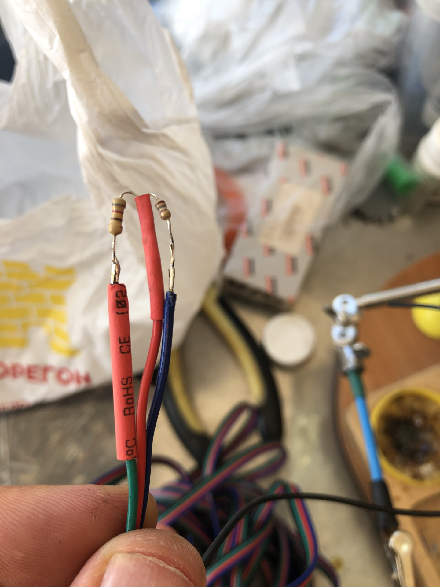

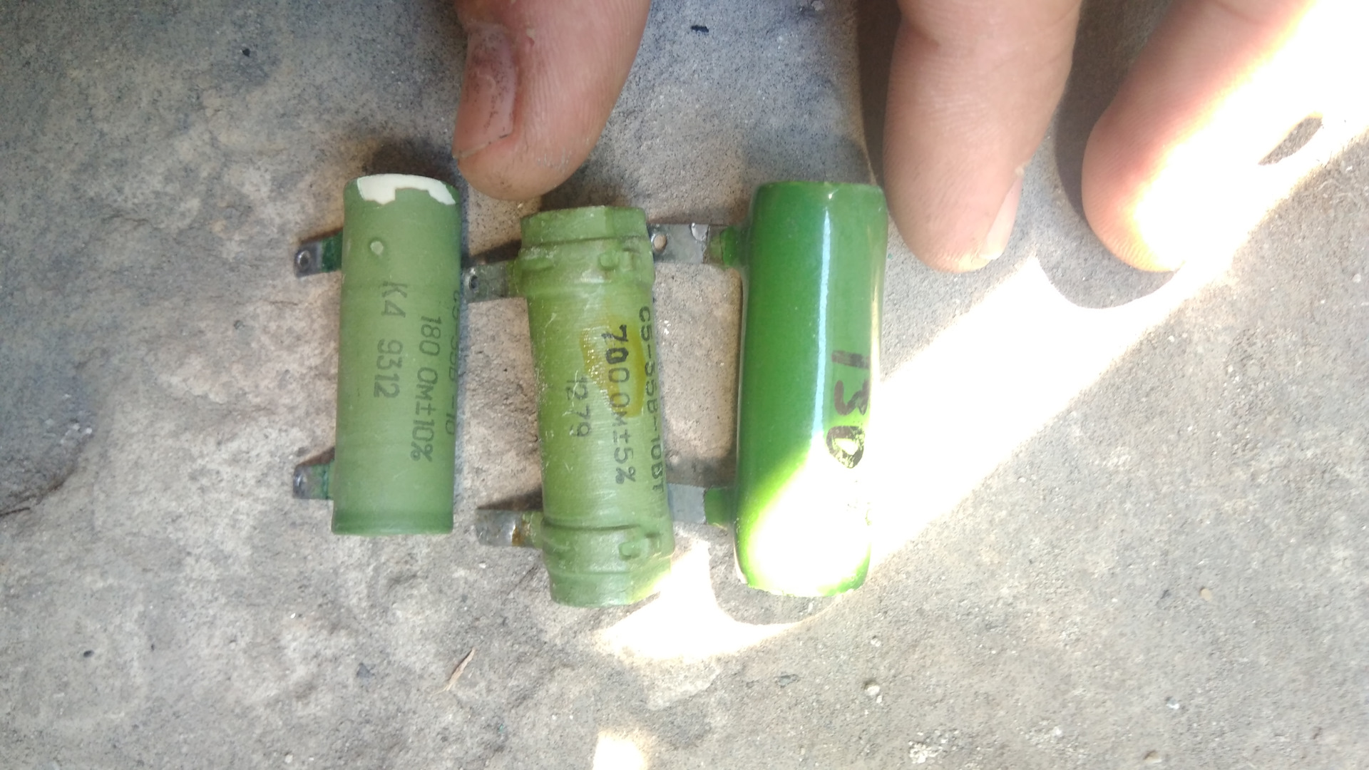

R1 – 180 Ом, R2 – 820 Ом. Провода выбрасываем в салон – снимаем пластиковую защиту над педалями и там где нибудь прячем эти резисторы или переменник. На этом по железу всё.

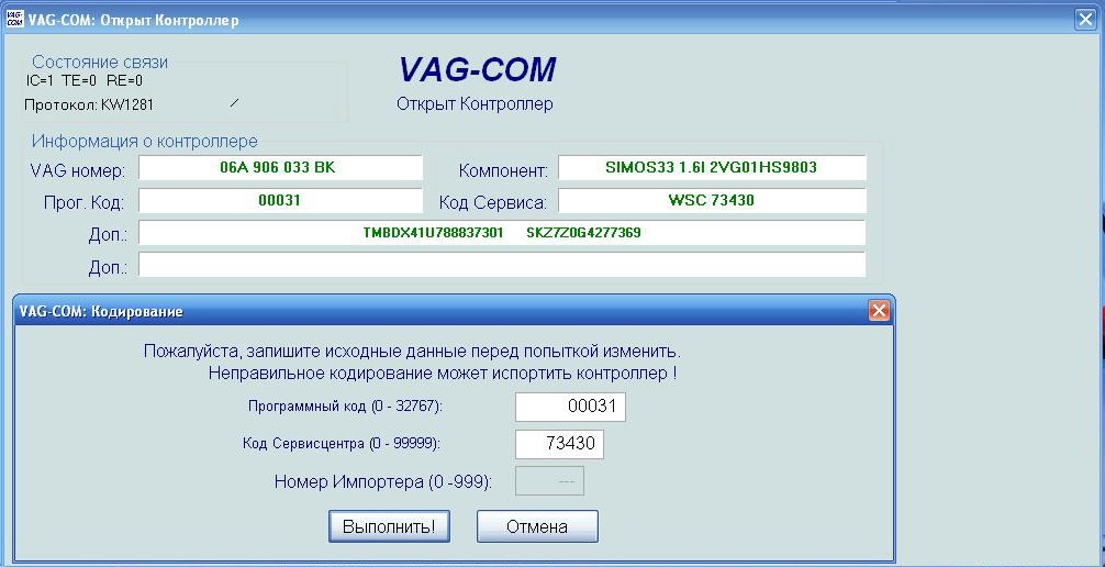

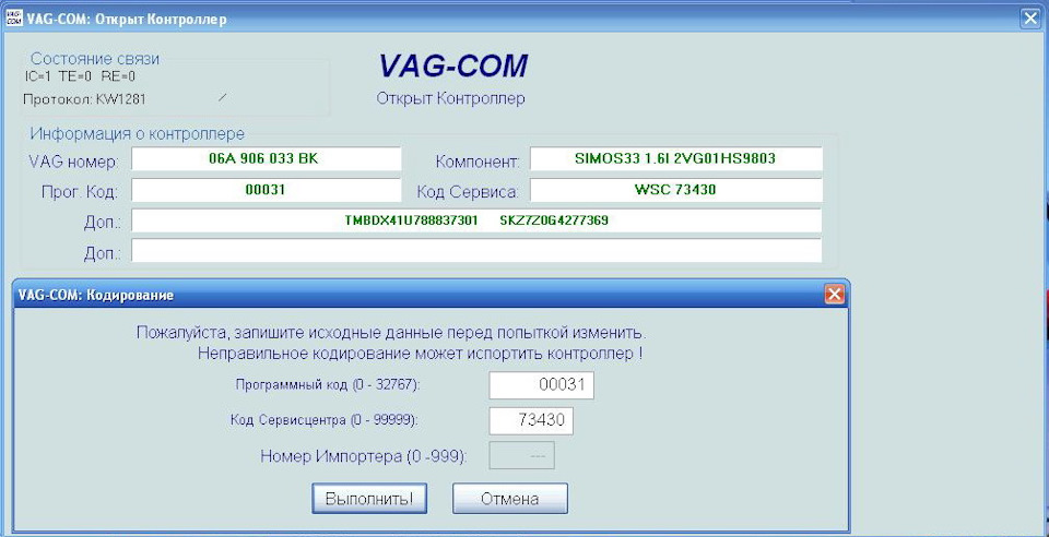

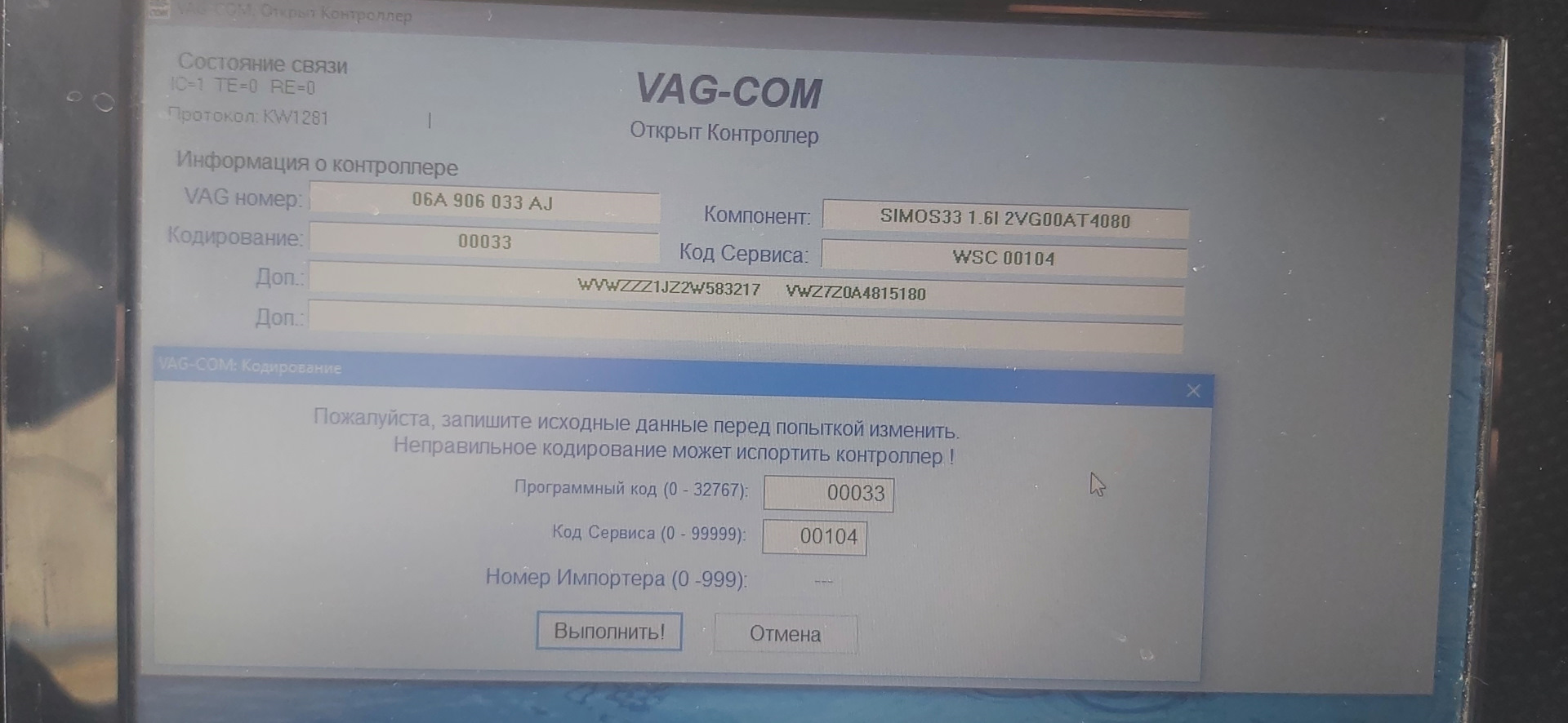

Далее меняем кодировку, заходим в ваг ком «кодирование»
и меняем прописанный код 00231 на код 00031.
Разница в кодировке в том, что кодировка 231 не опрашивает пины на которых сидит потенциометр. Если кодировку сделать 31 и не поставить резисторы, будет ошибка. Это делать нужно на незаведенной машине, только с включенным зажиганием! Лезем в 131 группу и кайфуем ))) Никаких изменений в работе какого либо блока, контроллера я не заметил, компрессор при ниже +5 не включается, обороты хх поднимаются при вклчении режима АВТО. Всё абсолютно как и было раньше, кроме чаще включающихся вентов, но это и у всех, кто перебил пины на ручном кондее. Спросите, помему я так долго не выкладывал, опять моя лень ))))

Сгодня делал эту доработку. Скажу, что из салона подключить резисторы к этому разъему на нужные пины выглядит гораздо проще, чем снимать дворники, вскрывать жабо и т.п.
В каком то другом месте можно припаяться к этим проводам? А то я этот разъем под жабо справа загерметизировал наглухо (через него протекала сильно вода в салон)
в салон не идут провода с климатом. поэтому либо в жабо, либо в разъеме к мозгу

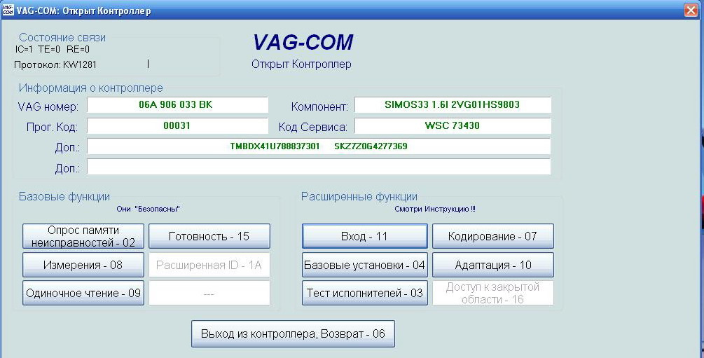

На самом деле вопрос снова нарисовался. Пытался выставить кодировку 231 и 31 блок упорно не сохраняет. Походу дела, что-то делаю не так, но пока покапаюсь сам. Вопрос такой: перед перекодировкой блока, нужно каким-то логином логиниться? Спасибо. Но это скорее так, я пару лет катаюсь с климатом и этой ошибкой, до лета доезжу, а летом займусь понижением раб.темп.)))
Получилось перекодировать?
Неа, раз 10 попробовал, пока забил. Дел много, будет окно, попробую другим ноутом и другим шнуром
Кодируй с включенным зажиганием, но НЕ заведенном двигателе.
Возможно на некоторых версиях программ ВАГком требуется перед кодировкой войти с логином. Логин вытягивается этим же шнуром программой "VAG EEPROM Programmer" (тут на драйве про неё есть). у меня логин, к примеру, 0581 но вводить нужно 00581.
Ну и как вариант возьми другую версию проги ВАГком (шнур скорее не причем).
Обычно на погашенном и кодирую.
А вот за мысль с логином спасибо.
Да, софтину знаю, капался с ней, когда приборку менял.
Про шнур, думал Васей попробовать, соответственно его шнуром.
Еще раз спасибо за идею с логином

Здравствуйте какой мощности должны быть резисторы?
Здравствуйте, любой

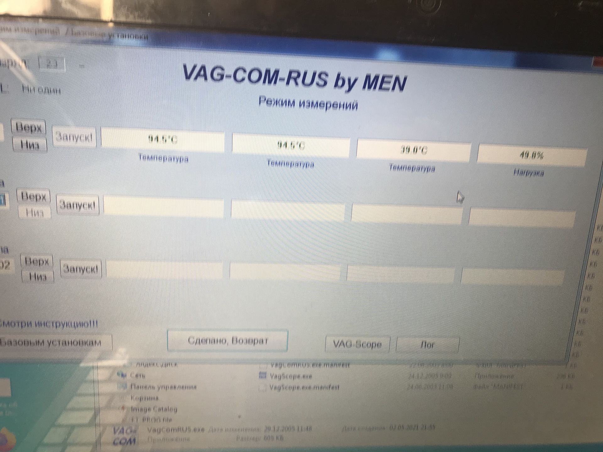

Сделал не нарадуюсь! Температура 94,5*C, термостат на глазах открывается 40-60% и так далее. Никогда не наблюдал такого, ноль и все тут, а антифриз чуть не кипит уже, рев детонации. Всех благ, здоровья вам!

Всё сделал по этой инструкции. Температура выше 95 не подымалась прошло пару месяцев температура подымается до 103 градусов. В чем может быть причина?
Ошибок нет? Если задатчик 94,5 и в окне "нагрузка" 100%, то как вариант залип термос, ну или датчик ОЖ может канифолит. Это оч примерные предположения. Смотреть надо на месте
Ошибок нет. Датчик температуры недавно поменял. Предыдущий датчик выдавал завышенную температуру где-то на 20 градусов. Грешу на термостат, полностью не закрыт. Прослужил меньше двух месяцев.
У меня в кодировке другие цыфры 00211, на какую менять? 00011? Климат есть
по ауди не подскажу. разбирался только со шкодой
Поменял с 00211 на 00011 все гуд, температура больше 96 не поднималась

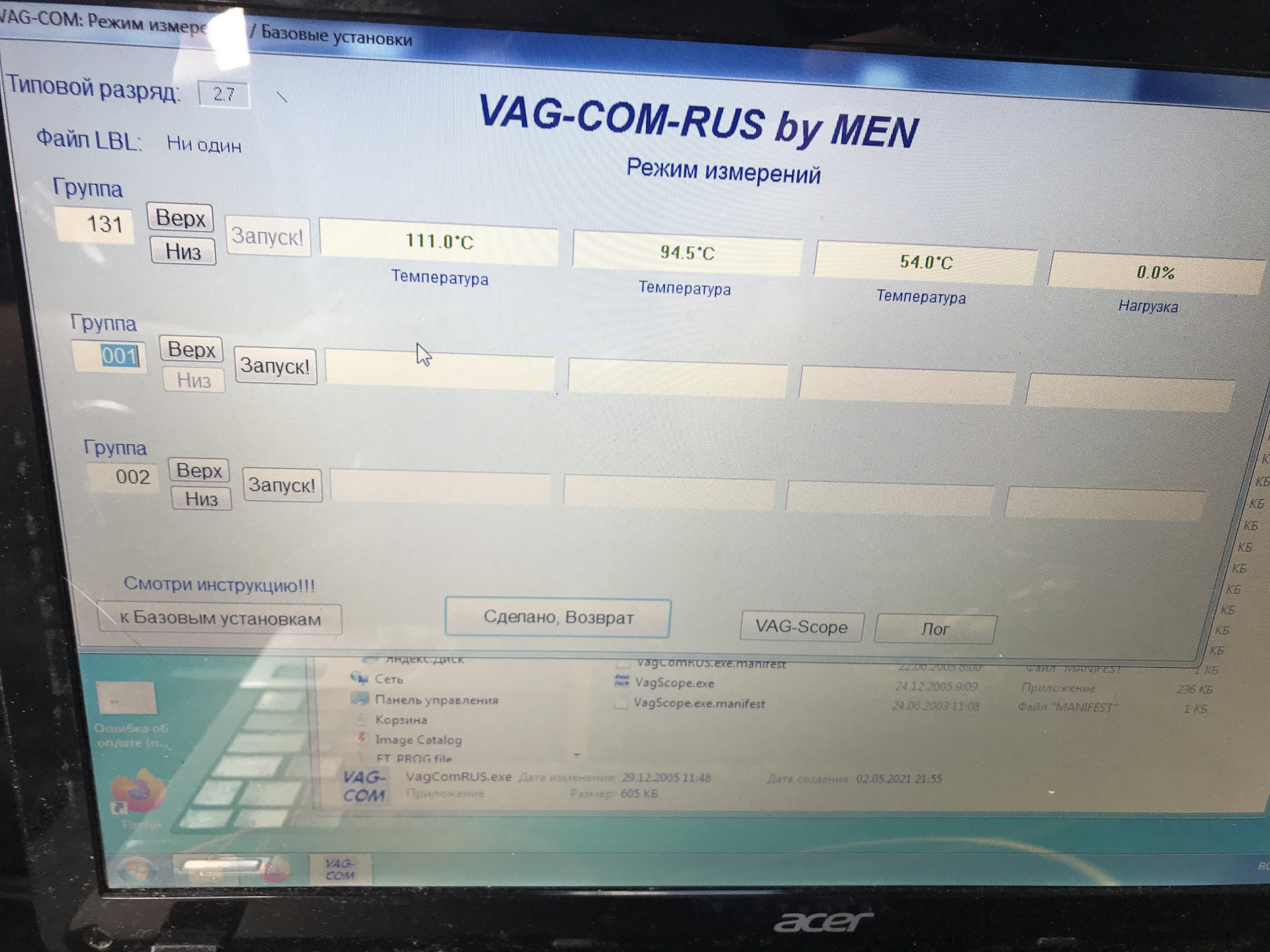

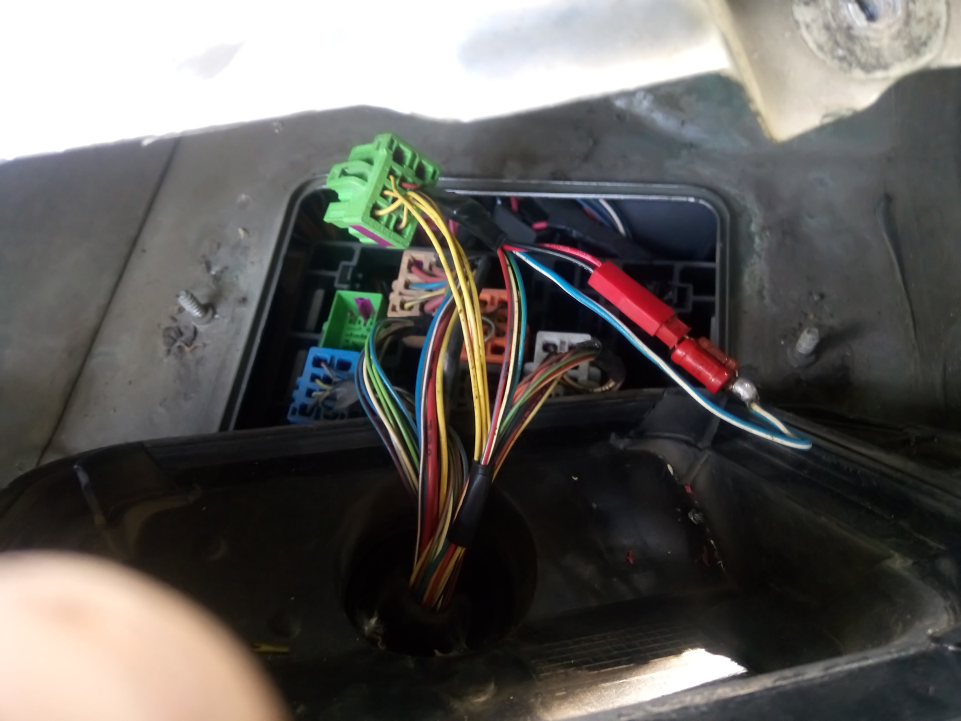

Ребят добрый день! Подскажите пожалуйста, сделал все как описано выше, на трассе не кипела, а кипит именно в городе, сейчас в городе температура примерно 30, вроде катался пару дней и радовался, но подъехал только что к дому и увидел то самое неожиданное, температура поползла вверх! Что делать? Сложно летом ездить, термостат стоит абсолютно новый.
Если бы что-то отпаялось, ты были бы ошибки, я же правильно понимаю?
А может быть дело в том что ОЖ залита чуть выше max? (Просто уже не знаю что думать)

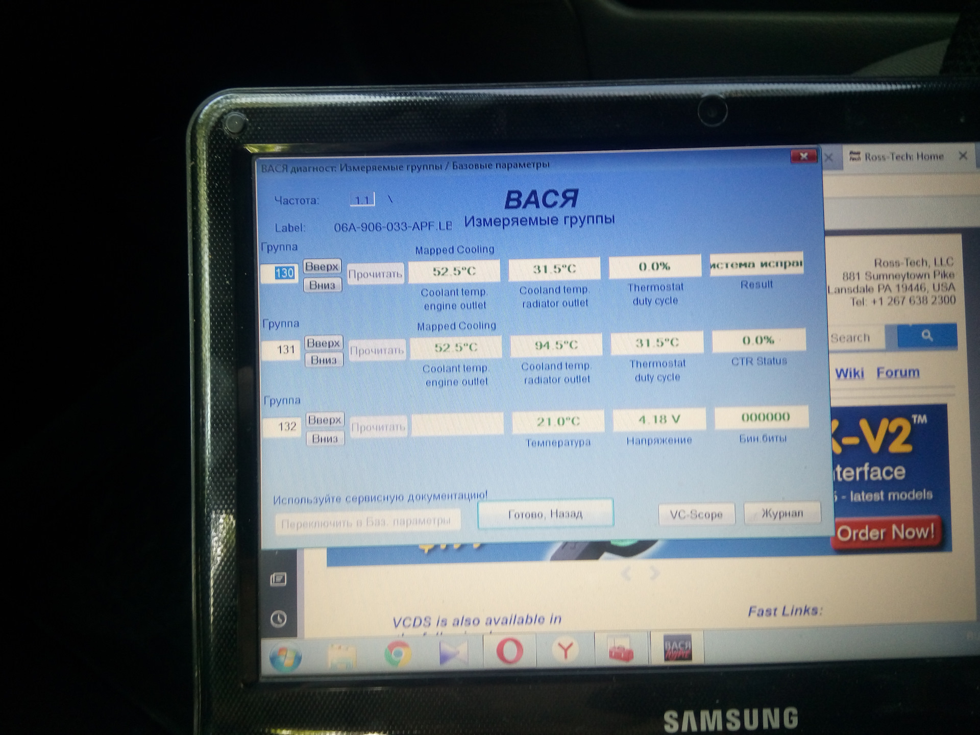

Привет! окно 4 — нагрузка 0%, термос закрыт на малый круг, заклинило или питалово не приходит на подогреватель в термостате. Но если нет питания, скорее всего ошибка была бы. А так оч похоже на заклинивший термос.
Фоткал на незаведенной машине
Чуть позже сходу перепроверю, но вроде бы на заведённой нагрузка была.
Когда сделал ваш метод, заходил в Васю диагност, на заведённой нагрузка была точно
при задатчике 94,5 (окно 2) темп никак не может быть 111 град при любых раскладах. нагрузка на термос это как раз напруга, которая подается на подогреватель. там как помню при чуть выше 90 мозги подают напругу
Магия какая-то получается тогда)
Может быть дело в самой ож?
Sasha-dac
Вышел посмотреть на счёт нагрузки в 4 окне, вот что она показывает.
Подождал ещё немного температура возросла до 96, потом упала обратно в 94,5
Вот теперь кул) ож не причём. Мож датчик ож плавит моск?

Сегодня все сделал, работает 94,5) Снял зеленую фишку проводка от е** есть, а в ответной та что в салон фишка нету. Подобрал штырьковые пины, сделал жгут и вставл в фишку, конец с резисторами на быстросьемах вывел к крышке предохранителей, теперь можно легко снять, если надо зимой.
Отлично 👍

Только учти, для АКПП будет другая кодировка.
Добрый день! Может подскажете на АКПП какая кодировка ?
В кодировке цифра обозначающая тип трансмиссии будет другая? Так я понял?
Да, все верно.

Да, у меня с акпп 01м кодировка 33 вышла.
Добрый день. У меня тоже АКПП, какая кодировка 33?
Добрый день! А мощность резисторов какая?
привет! любая

Врезаться в проводку или провода обрезать от разъема и цыплят туда сопротивление на 180 и 820 ом?
я так врезался. в лом было пины втыкать в ответную часть
А сам зелёный разъем не воткнули в ответную часть ?
воткнул конечно. там же наверно еще какие то провода идут родные. я не помню уже просто
Sasha-dac
средний вывод резистора к контакту T10y/3. в идеале найти резюк на 750 Ом с прямой зависимостью и повесить на концы по 150 Ом, чтобы в крайних положениях не было КЗ. я по моему сделал 1 кОм переменник и по 150 Ом на концы. не ругается вроде мозг
Правильно понимаю, крайние положения переменного резистора будут соответствовать 94 и 105 °С?
109
Ну суть вопроса
Да 94,5 и 109,5
Спасибо

Если за место резистора 180 ом поставлю 200 ом какие будут изменения?
Никаких не должно быть

в схемах не силен сорри, хотя припаять не проблема.
Я правильно понимаю?что нужно добраться до
дecятикoнтaктного штeкeра coeдинитeля, в вoдoнeпрoницaeмoм кoжуxe (зeлeный), находится под жабо.
подпаятьсяк трем проводам и кинуть между ними два сопротивления (10 Вт)
бело-черный…180 Ом…голубо-зеленый
голубо-зеленый …820 Ом .красно-голубой
А лучше переменное сопротивление.но сам я не соображу как его воткнуть.(может есть рисунок схема с подключением переменного сопротивлениея.)
Спасибо.

странно, но у меня кодировка изначально уже 00033(была АКПП).и выдает ошибку к з потенциометра .(наверное прежний хозяин баловался)
Я так понимаю, что осталось только припаять сопротивления, а кодировка уже такая как надо?
мощность резисторов любая. не нужно 10Вт. кз потенциометра скорее всего реально кз. при отсутствии резисторов по идее должен выдавать ошибку обрыва цепи. если нужно переменник, то можно взять на 1 кОм и по краям повесить по 100 Ом постоянных. средний вывод подрубить к контакту 3.

купил такие …180 и 700+130. по 10 Вт.

теперь вместо 109.5-------94.5!
правда вопросов прибавилось.
алгоритм такой.
темп.двигателя.50.70.90.95.(вкл термостат)…97…99.100.5.102! выше не поднимается.после включения вентиляторов снижается до 96.5…не меньше.
темп.в радиаторе 30.40…60…70…(включается термостат)оооочень медленно поднимается до 87…89 и вкл. вентиляторы!
опускается до 70…
пугает, что термостат постоянно под нагрузкой.
