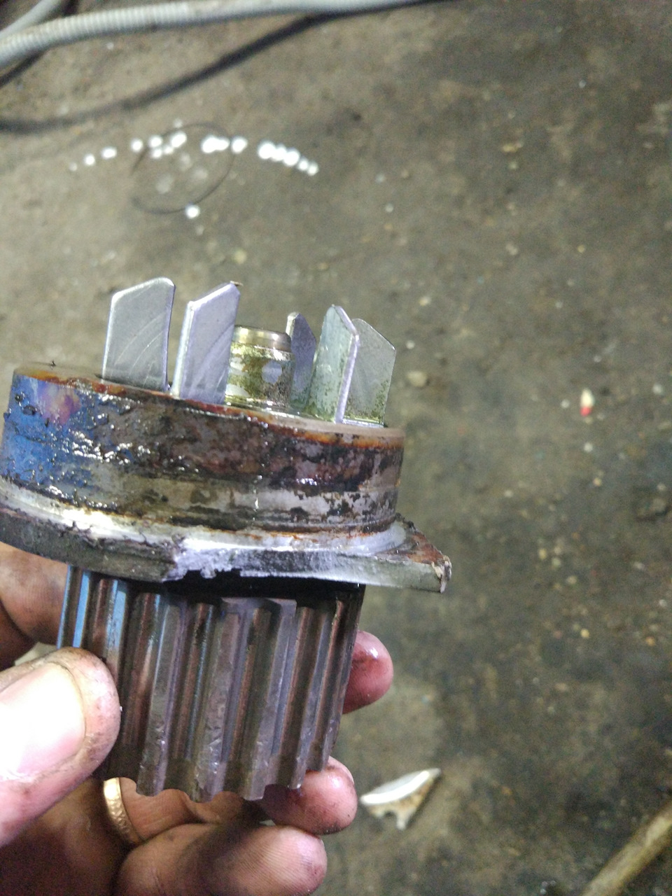

Ввиду того что машина в плане технического состояния была не знакома, было решено заменить составляющие ГРМ, а так же переклеить постоль распредвалов, так как у прошлой хозяйки текла прокладка клапанных крышек и не было понятно толи достаточно заменить только прокладки, то ли это пастель, ну и раз меняли ремкомплект ГРМ решили сделать все оптом.
В итоге помпу снимали кувалдой, ее за 128000пробега никто и не трогал. Она вышла частями… Стоял ремень ГРМ Контитейч…, А теперь Гейц. Щас помпа стоит Хеппа. Сальники взяты все оригиналы.

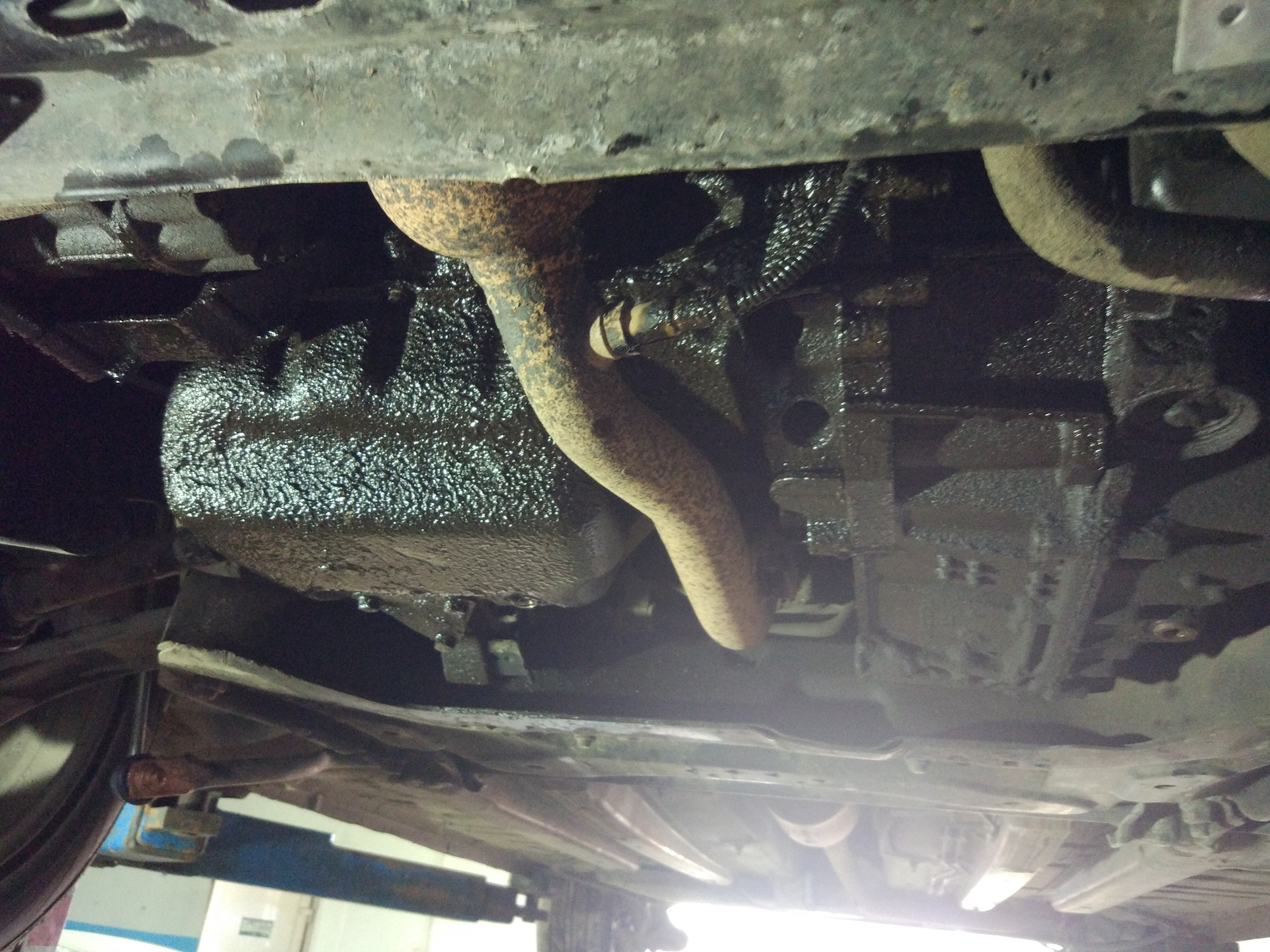

Так же был замыт двигатель от масла средством для очистки тормозов, ушло 4 баллона, щас двигатель более менее чистый и гарь в салон не идёт.

Запчасти на фото: 5581XS
Запчасти на фото: 0900127
