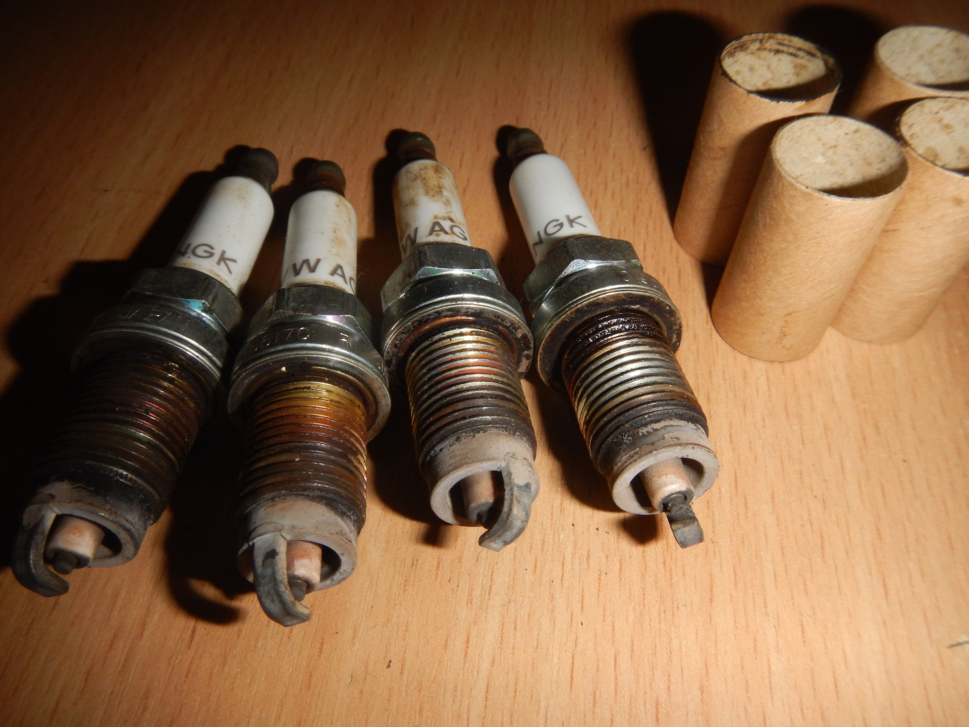

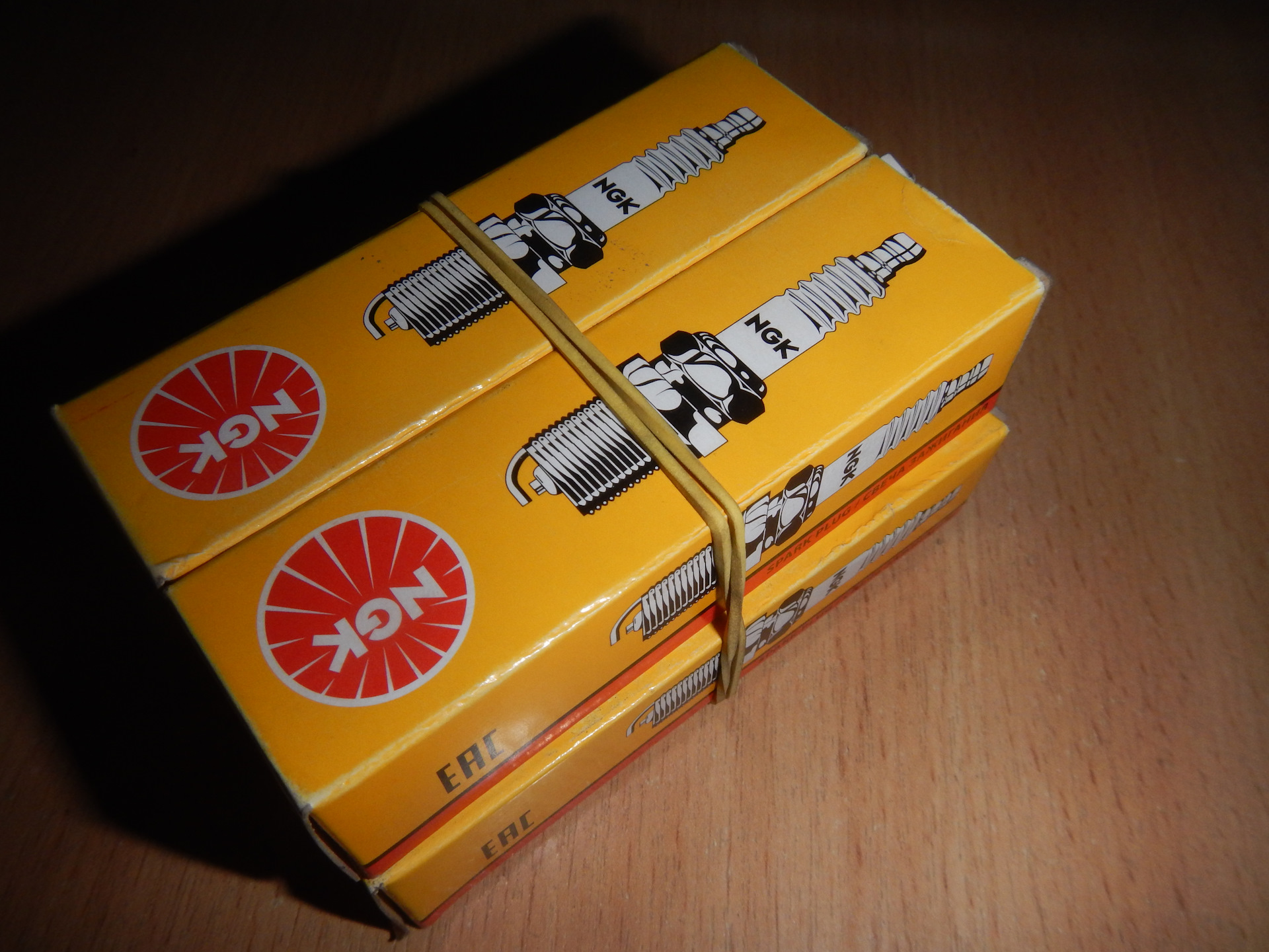

После последней проверки свечей было принято решение поменять свечи.
Тут все просто, снимаем крышку, поддеваем катушки зажигания у каждой свечи, ну и соответственно выкручиваем свечи зажигания свечным ключом на 16. И ставим на их место новые.
Новые свечи:
Свечи стоили 200 р за шт. Номер ZFR6T-11G

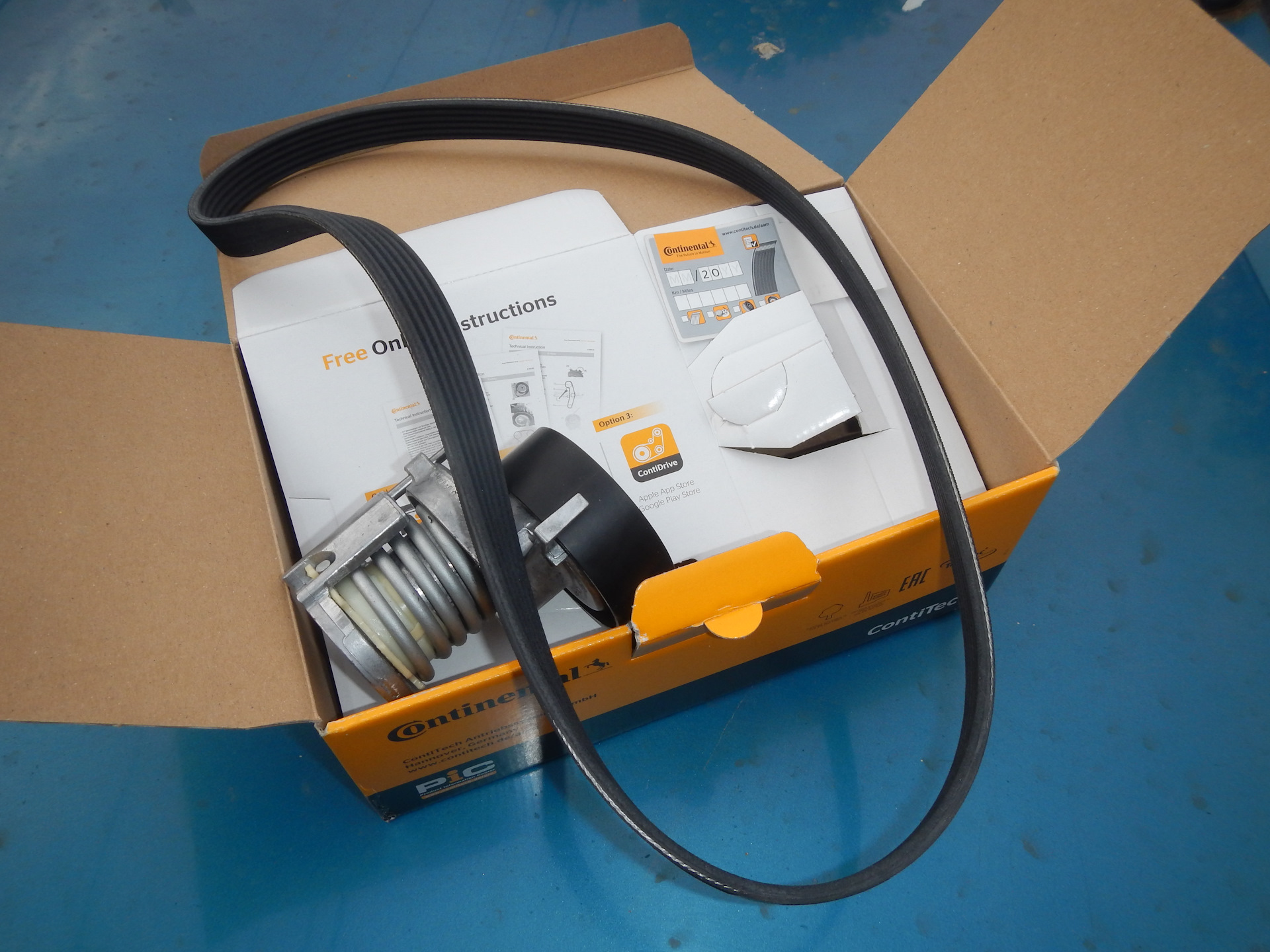

Так хотел до этого поменять ремень с роликом, но потом решил что пока рано ролик менять, и замену его отложил до того как начнет свистеть старый.

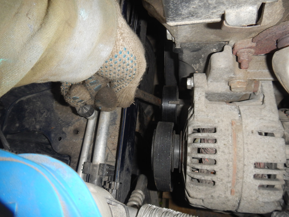

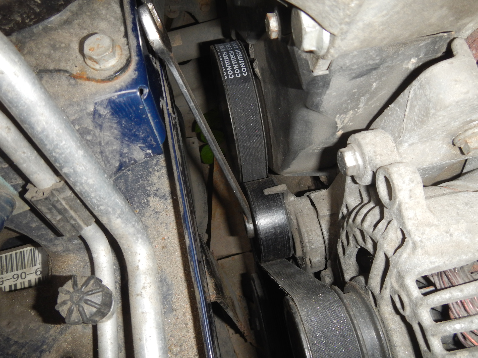

С приводным ремнем даже еще проще, берем ключ на 16 и оттягиваем натяжной ролик,
если стоять спереди капота, то тянем ровно на себя.

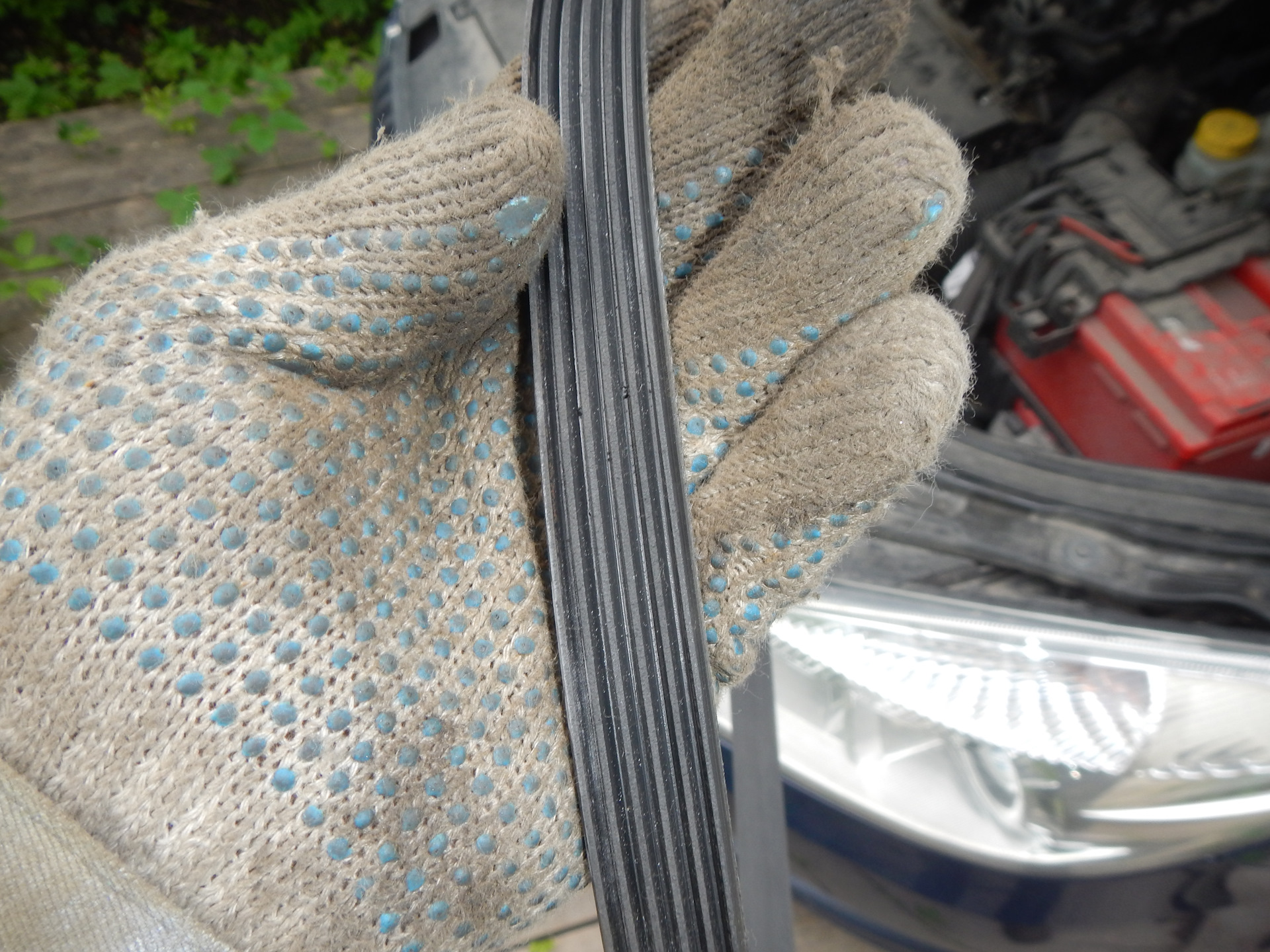

Старый ремень в сравнении с новым был более растянут.
Вытаскиваем ремень и ставим новый. Все очень просто, занимает от силы 1 минуту:)

Цена вопроса:
Свечи зажигания — 800 р.

а артикул то какой у ремня генератора ?)
на видео это после замены?
Артикул самого комплекта для ремня + ролика-натяжителя 6pk1080k1. На видео да, после замены.
благодарю
Здравствуйте, а ролик не стали менять? а почему? или я что то пропустил в фотках?
Здравствуйте. Да, правильно менять не стал так как предыдущий еще в хорошем состоянии.
спасибо
