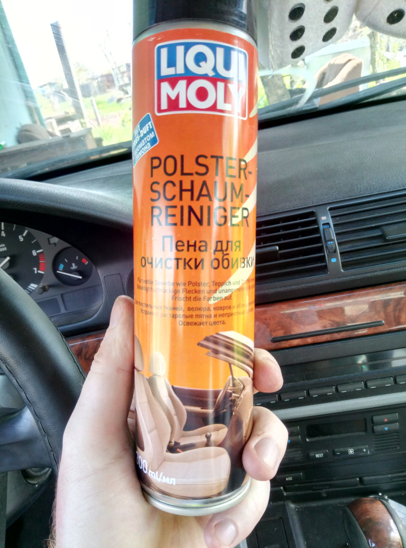

Автохимия для очистки обивки салона от Liqui Moly. Чистил в 2 захода с перерывом месяц. Потрачено 2100 рублей и 3 баллона этого очистителя.
Первый подход. Одного балона мне хватило на 2-3 раза, чтобы попытаться отчистить первую половину потолка, над головой водителя и пассажира.
Применение. Равномерно наносим пену и даём подействовать около 2 минут. Убираем загрязнения влажным платком, губкой или мягкой щёткой. Внимание! Не рекомендую использовать щётку, так как она поднимает ворс и может испортить внешний вид обивки. Используйте щётку на покрытиях без ворса.
По такому методу я 3 раза пенил, чистил и давал подсохнуть. Эффект мне понравился. Разводов от средства не осталось, стало чище, но пятна в местах устойчивого загрязнения всё равно проглядывались. И я решил купить еще этого средства и добить обивку в следующий раз.
Второй подход. Теперь у меня в запасе 2 балона средства и полная уверенность, что я придам обивке потолка небывало чистый вид и новизну. Действовал по инструкции. Зягразнения удалить не получилось, от средства остались разводы. Может быть нужно было пенить именно загрязненные области и не наносить равномерно на всю поверхность. Или всё таки использовать щетку… В общем у меня опустились руки. На фото будет виден эффект от химии.

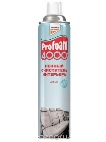

olimpeakoil.ru/item/669 Так выглядит. но он не термоядерный, самую грязь не отмоет. попробуй использовать Profoam
А, я понял. Я просто по названию не помню, а по этикетке опознал. Так вот, у меня негативный опыт использования это продукции. В отдельной записи БЖ напишу. А про Профам слышал, хвалили.
