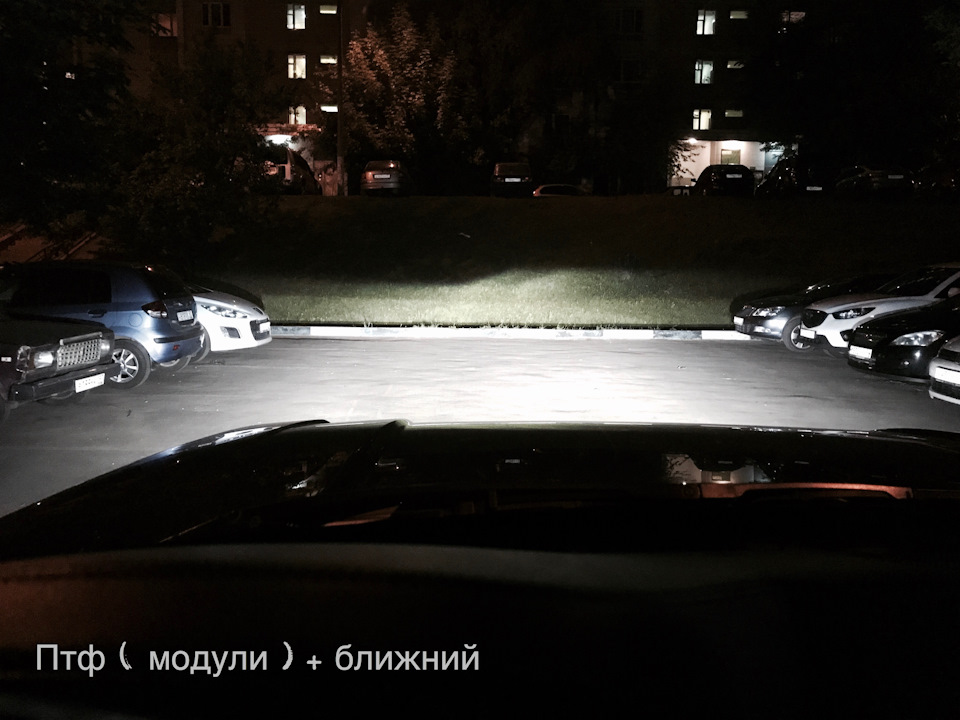

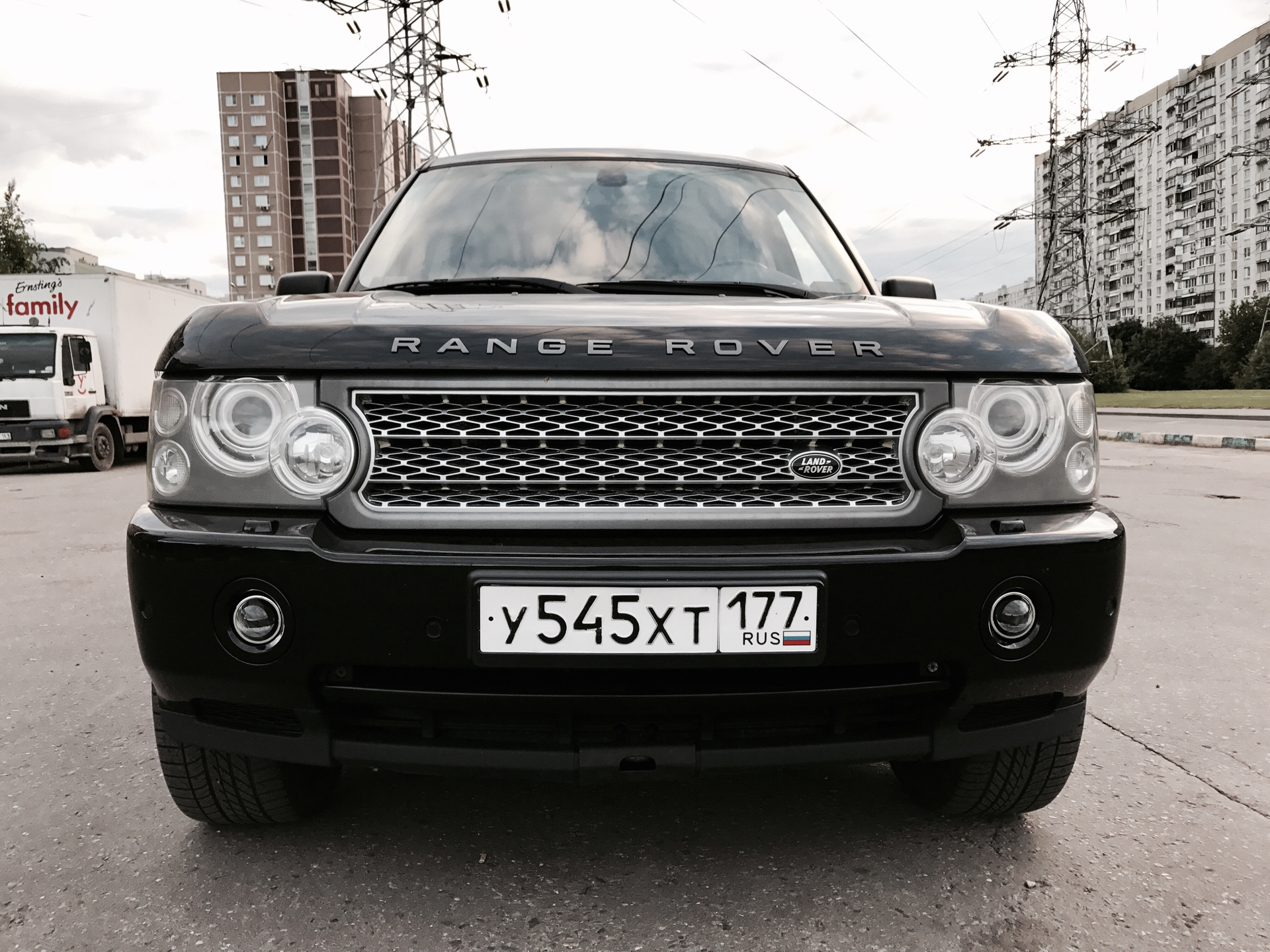

Заменил родные ПТФ на 3-х дюймовые Модули ближнего света, естественно Led источник, с тёплым свечением, ( идеальное сочетание с штатным ксеноном )
по установке — был изготовлен крепёж на сам модуль и подогнан под штатные места в бампере, корректировка по горизонту и сведению, проводка штатная ( h11 )
Светят конечно шикарно, почти как ближний. родные ПТФ просто светились, а эти реально освещают, причем очень хорошо.
и самое главное отлично вписались во внешний вид авто, по стилю идеально сочетаются с решеткой радиатора, сами линзы темнее, чем родные птф, а хромированная окантовка делает их более "четкими"

А хороший свет нужен на трассе
Можно поставить, только с бачок омывайки надо греть и подгонять под размер модуля
Читал у кого то, что строительным феном нагрели и чуток подвинули 🤔 Летом было бы не плохо добраться в Москву, чтобы фары сделать…но 🤷🏻♂️
Артём, как линзы поживают, за год не отпескоструились?
Все с ними отлично

Фирма optima 3.0 модули для наружней установки. на оф. сайте есть у них

Вот этим я бы озадачился + защиту на модули от пескоструйки дорожной.

Будет проблематично установить на бампер рестайловый?
А кстати если машина дорест, а бампер рест. может и встанут. а не, скорей всего бачек омывателя мешаться будет

Светят лучше чем ОсрамЛэдФог?
на порядок лучше осрама, но с твоими топовыми конечно не сравнятся ))
А что за леды? Просто осрамовские туманки идентичны бмв, лексус… По два диода флэтблэкосрам стоит.
Кристалы CSP. как протестирую выложу их в отдельную тему. только привезли на днях их.
