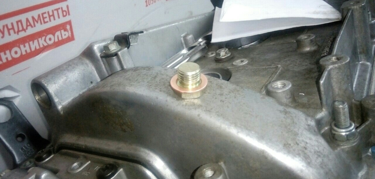

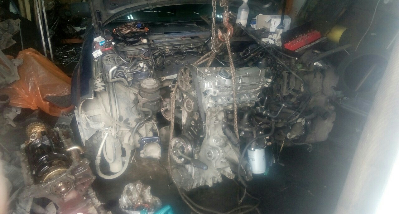

Воткнут новый мотор (ну как сказать новый, взят мотор AWP, восстановлен, притерт, прошлифован, прогильзован…)
Перекинут поддон и клапаная крышки со старого они отличаются чутка поперечники от продольников, все остальное одинаковое))))

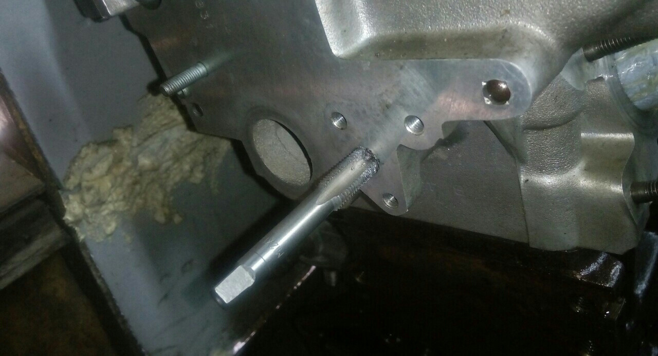

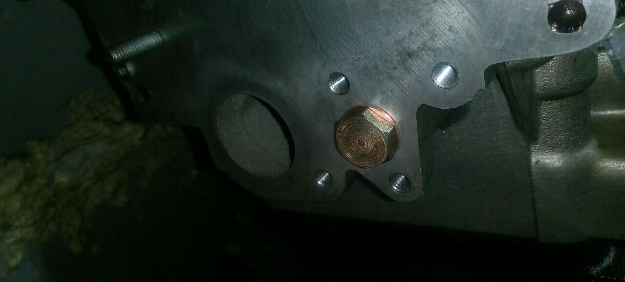

В виду перехода на нормы евро 2(Ссылка), задний грибок на голове от подачи вторички больше не нужен, по этому:
1) Берём заглушку М12 1,25 10 мм с медным кольцом.
2) нарезаем…
3) вкручиваем.
Теперь за мотором есть хорошая щель для целой руки при каких либо работах.

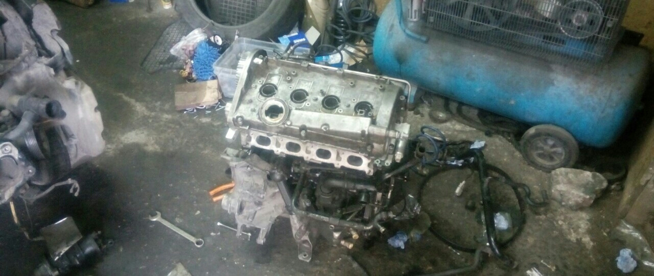

Одно фото на память для себя о этих не забываемых 3х суток в гараже)))))
Сегодня уже проехал 150 км, полёт нормальный (почти…)

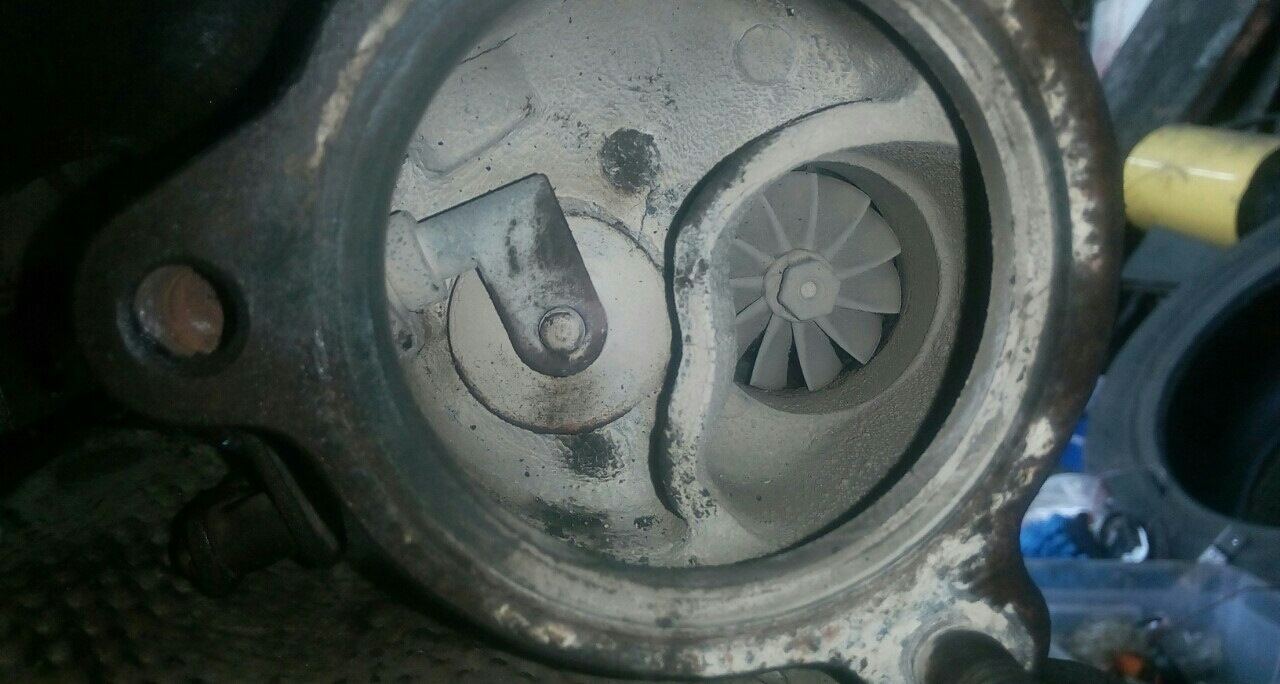

Турба вся в трещинах…((((( производитель HDE, отходила год, потом начала подовать признаки смерти… На данный момент мертва и восстановлению не подлежит… Пробег турбы около 100 тыщ.
Сейчас ищу турбу…

Ну, наверное 100000 для HDEшной турбы нормально. Или нет? Вроде как даже для оригинала 150-200 норма, а это ж как-никак далеко не оригинал, в том числе и по цене… Думаю, свое отъездила нормально.
