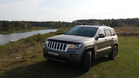

Ставил подобную сетку на предыдущий авто — в восторге! За 5,5 лет радиатор как новенький. До него долетают только ошметки от насекомых, которые сами и отваливаются с него. На Грандее за 1000 км радиатор уже забит тополиным пухом, насекомыми и имеются 2 вмятины от камней…

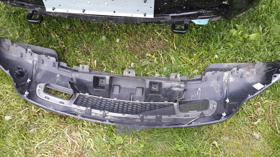

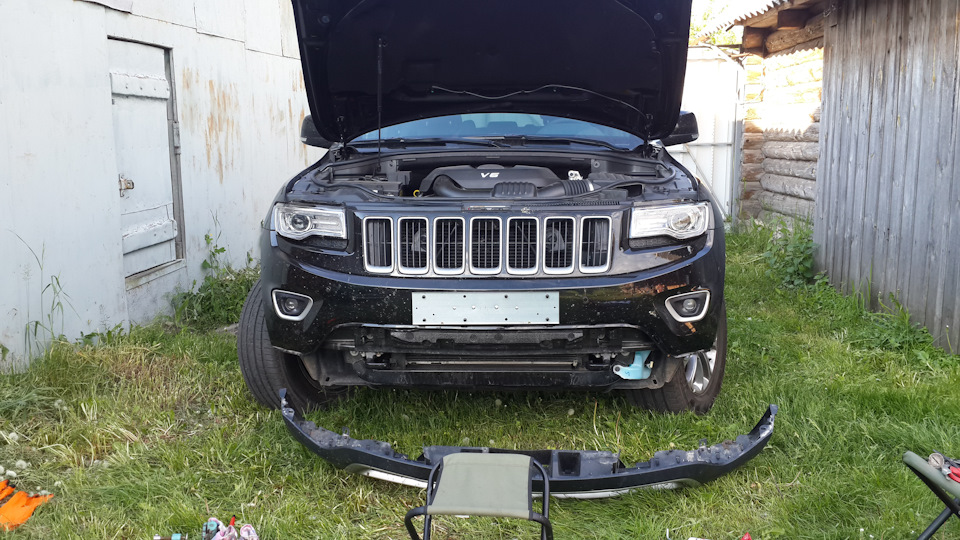

Снял нижнюю часть бампера, так называемый спойлер бампера:
Получил неограниченный доступ к нижней части решетки радиатора:

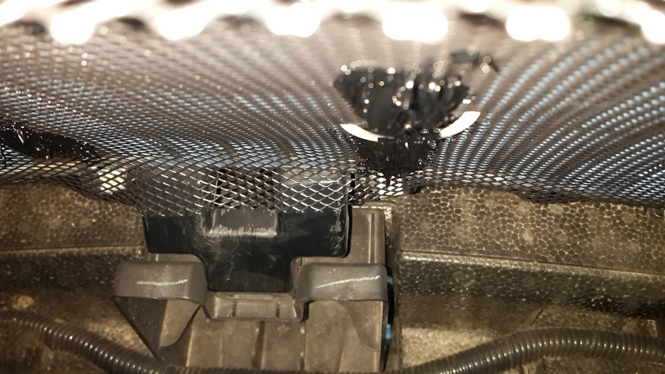

Далее вырезал сетку по размеру нижней решетки, проделав в ней отверстия для защелок установил ее враспор, загнул края так, что она уже не плохо держалась:
Далее "накакал" стекольным клеем по периметру. На вид не очень)) спецприспособы для тюбика клея не было, выдавливал рукой — получилось не красиво) Ну и ладно, на прочность не влияет, находится в скрытом от глаз месте…

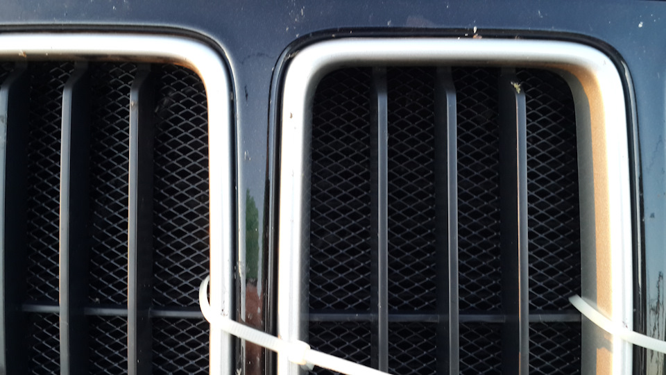

Далее переходим к верхней части. Устанавливал сетку цельным куском снизу — пока нижний спойлер снят снизу имеем отличный доступ к верхней части. Вырезал сетку по размеру, вырезал выступы в левом нижнем и правом нижнем углу (когда полезете поймете о чем я). Моя задача была поставить сетку враспор — цели достиг. После того как сетка встала загнул края. Сетка встала враспор и не плохо держалась.

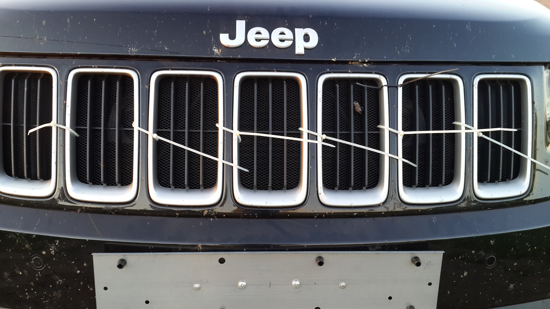

После этого нужно проклеить. Я пристегнул ее стяжками к штатной решетке, для наиболее плотного контакта:
Далее приклеиваем стекольным клеем сетку к каждой поперечине штатной решетки. Я прихватывал в двух точках на каждой поперечине. Фотки очень не просто делать, но как-то так:
т.к. времени на сушку клея у меня уже не было решил оставить стяжки до утра) Вот что получилось, стяжки завтра сниму:
