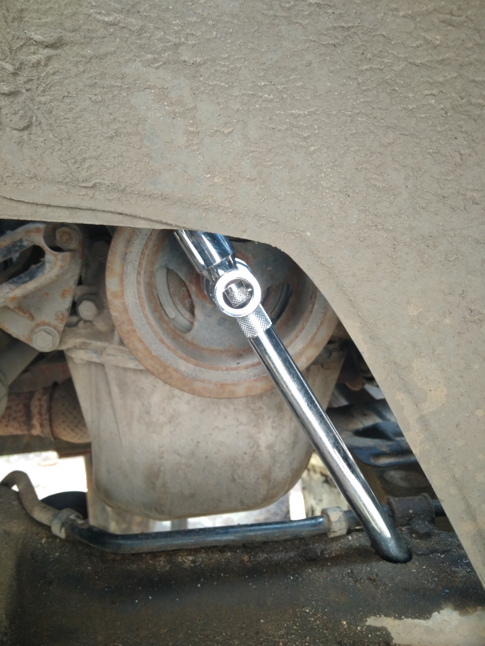

Болт шкива коленвала откручивал также, на 5 передаче и включив кратковременно зажигание. В подрамнике есть подходящее отверстие для моего ключа.
А вот самое трудное из этой работы у меня оказалось снять данный шкив. Прикипел. Съемника у меня нет. Подлезть к нему монтировкой трудновато, так как шкив состоит из трех частей: центральная, резиновая прослойка и часть с беговой дорожкой для приводных ремней. Если монтировкой цеплять за край шкива, то он пружинит и есть риск сломать край шкива у беговой дорожки. Хорошо, что делал всё на эстакаде и снизу между двигателем и шкивом забивал широкую толстую отвертку, но шкив сидит очень плотно и приходилось всё время прокручивать коленвал, чтобы равномерно слезал шкив. Забить, прокрутить, забить, прокрутить и так 30 минут. Потом правильно или нет, но перед насадкой шкива смазал посадочное место медной смазкой, чтобы не прикипел в следующий раз.

Прежде, чем собирать всё назад, когда поставил ремень ГРМ, то накинул шкив коленвала и прокрутил пару раз руками по часовой стрелке еще раз убедившись, что метки стоят правильно и нет никаких посторонних шумов (если они вообще бывают) от встречи клапанов и поршня. Ставим нижнюю крышку и затягиваем шкив. Везде пишут только откручивание гайки, но нигде не пишут кто как её затягивает. Закрутил болт, зафиксировав шкив, вставив отвертку наискосок в отверстие в шкиве и упер её в двигатель. Затем завел двигатель и подтверждаем, что всё нормально собрано и только после этого перешел к навесным ремням и сборке в обратном порядке.
