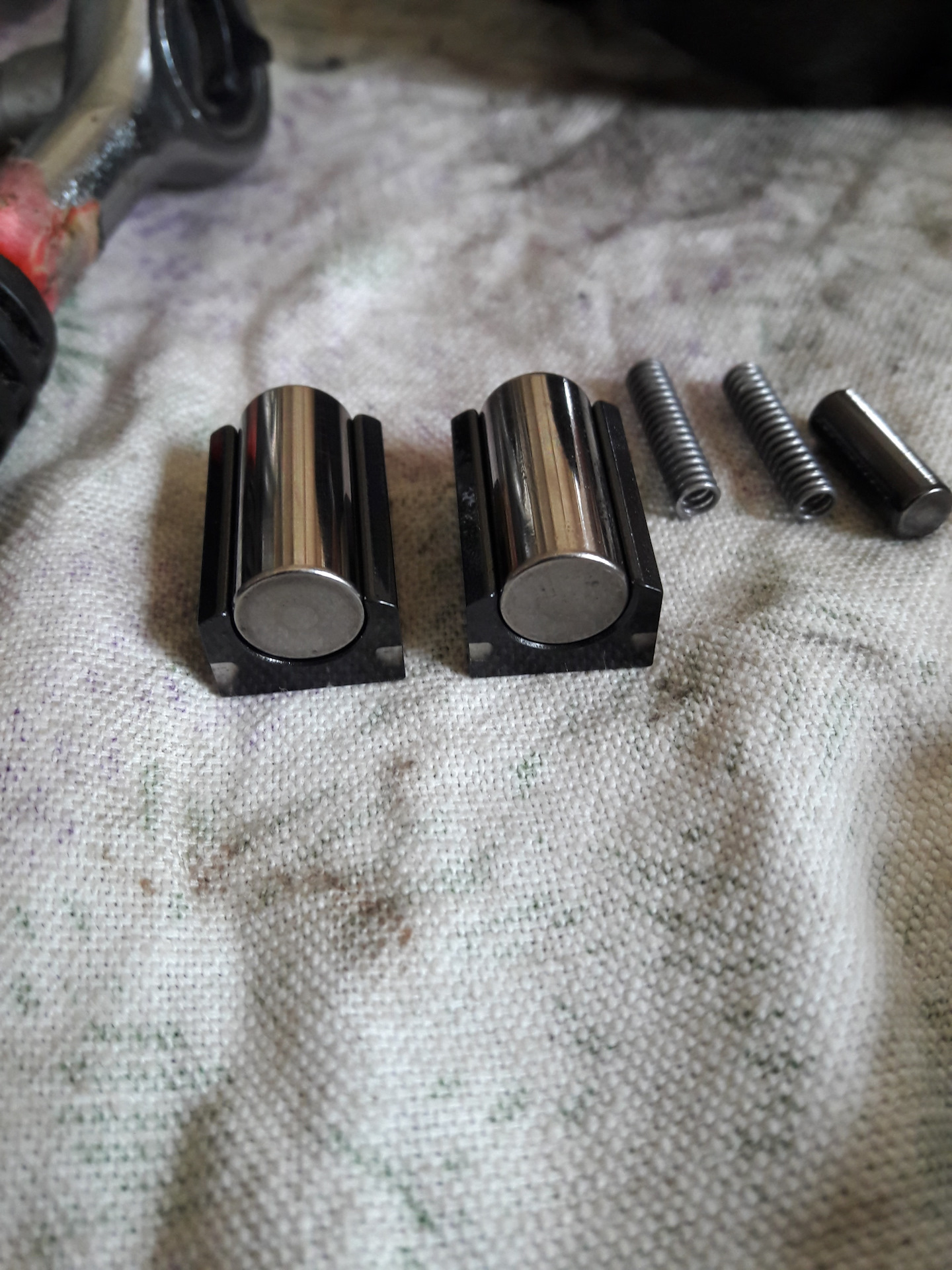

Начал поиски этой самой стружки (хотя при ремонте двигателя ТНВД был заменен, думал что из-за ТНВД плохо заводилась). Слил солярку с фильтра, отстоялась она, пробую магнитом вообще ничего — солярка чистейшая словно с артезианской скважины.
Пробую слить напрямую с ТНВД обратку, результат тот же! Чистая солярка, вообще без намека на какую то ржавчину, стружку, мусор и т.д.
Тут я немного пришел в ступор, так как думал, что проблемы именно в этом. Но для 100% уверенности я решил разобрать ТНВД и убедится в его исправности лично. Благо, есть у меня два! На одном потренировался сначала, а потом полез на той что в машине установлен.
Когда раскручивал, думал, сейчас я найду проблему и все будет классно! Раскрутил и…
…ничего не нашел. Ни ржавчины, ни мусора ни той самой стружки. В основном ржавчина которая образуется из-за воды в топливе, попадает под ролики, что на фото, и эти ролики сами себя съедают. Могут ломаться пружинки и исход тот же. Но у меня видно заводскую шлифовку в рабочих местах, проблема точно не в насосе.
