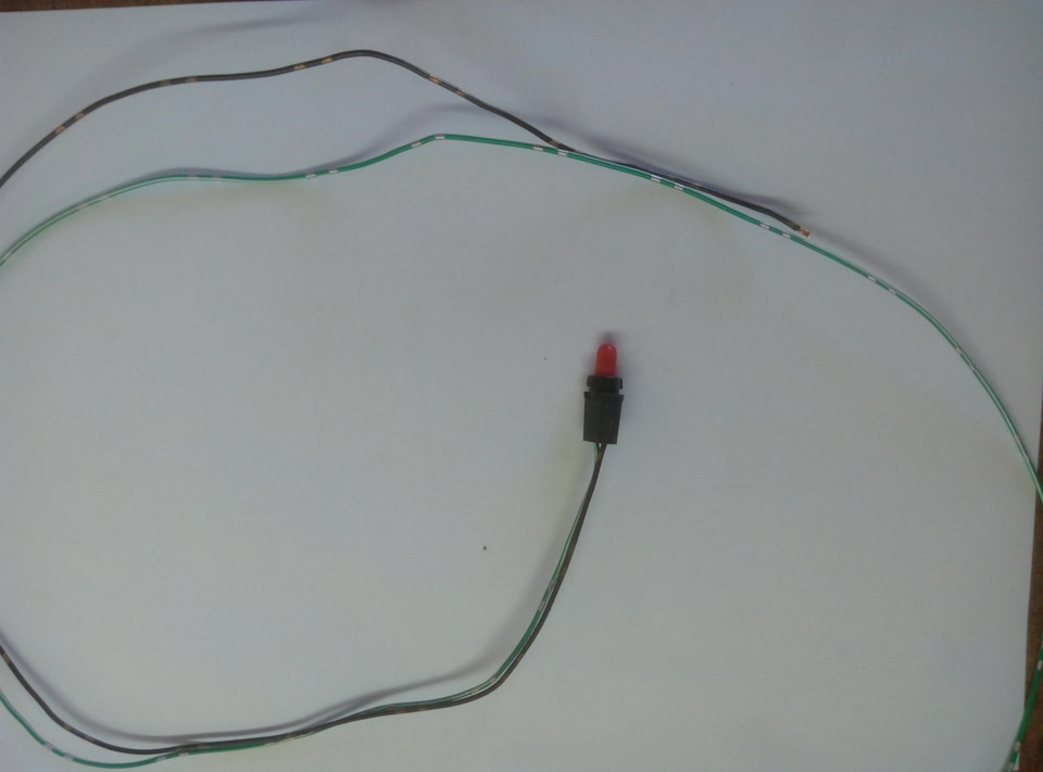

На днях выполнил еще одну маленькую доработку, а именно подсветку гнезда прикуривателя.

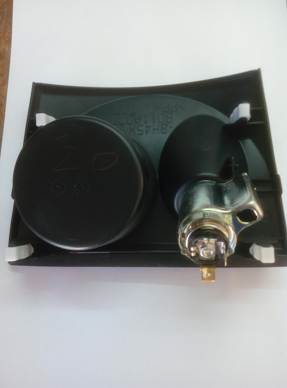

Место для патрона и лампы уже предусмотрено, что мешало сделать это на заводе, для меня остается загадкой.
Далее фото и описание процесса:
— гнездо с завода без подсветки
— вынимаем накладку с гнездом, видим место для патрона с лампой

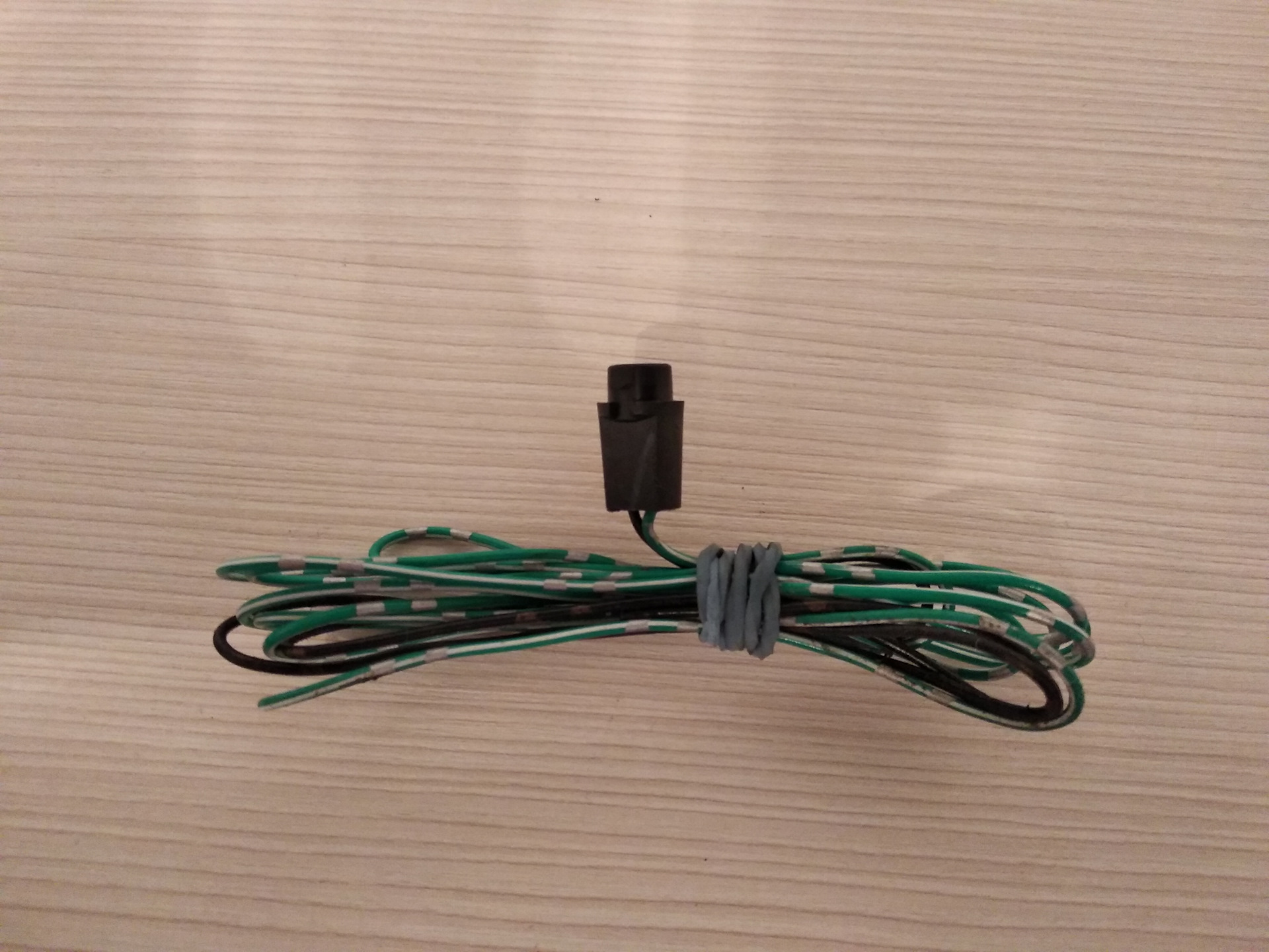

— берем заранее приготовленный штатный патрон и лампу

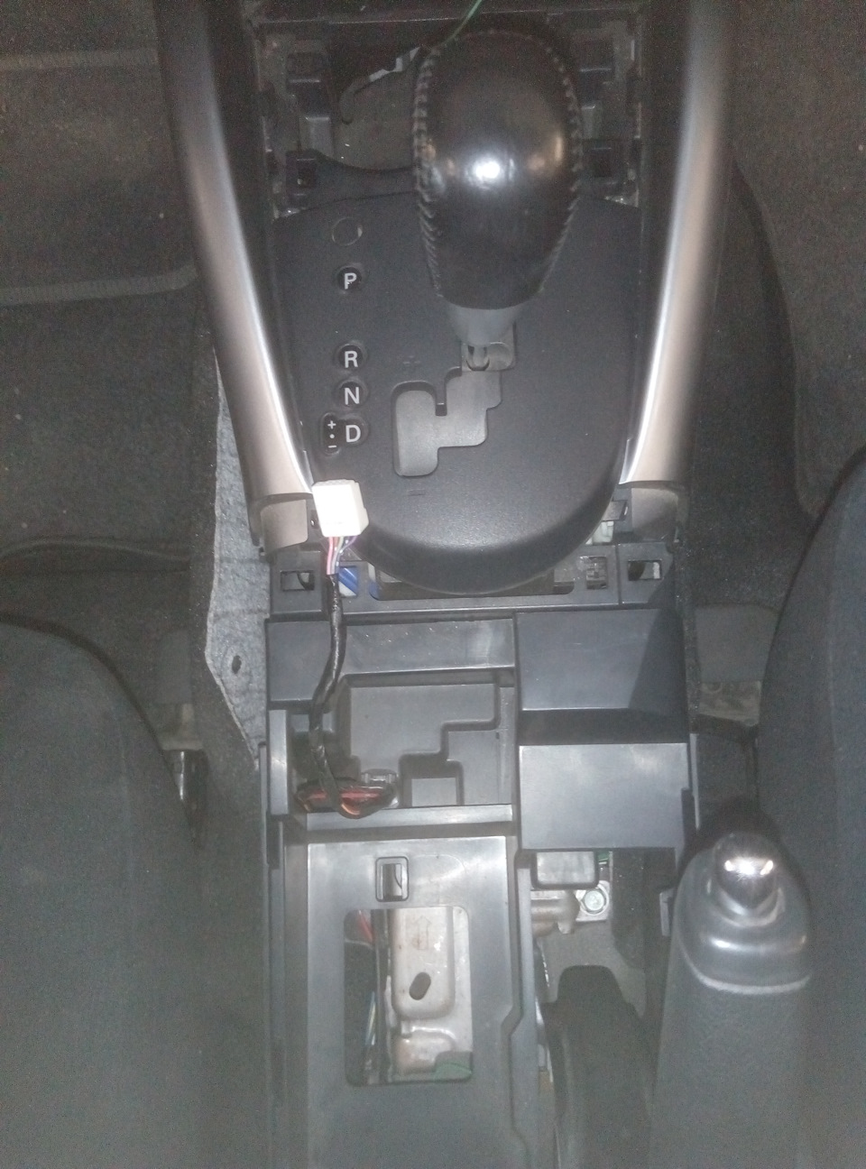

— питание лампы берем на шайбе переключения режимов трансмиссии
— массу взял со штатного провода на прикуриватель (черный провод)
Собираем все на место и радуемся результату.
Ну вот и все, вроде мелочь, а приятно.

как снять то эту накладку с прикуривателем? она тупо на пистонах там живет?
Тянем вверх и всё. Да, на фото видно 4 пистона.

А +12 с какого контакта взял можно по подробнее
С подсветки на шайбе 4wd.
На фото видно, какой это провод.

На ланцерах даже разъем на штатную подсветку свободный есть за панелью климата, туда втыкается кусок провода с разъемом на одном конце и лампочкой на другом.
Номерок провода с лампочкой 8010A191.

Аналогичный разъем с лампой идет на подсветку режимов селектора АКПП.

8475A004 Лампочка
