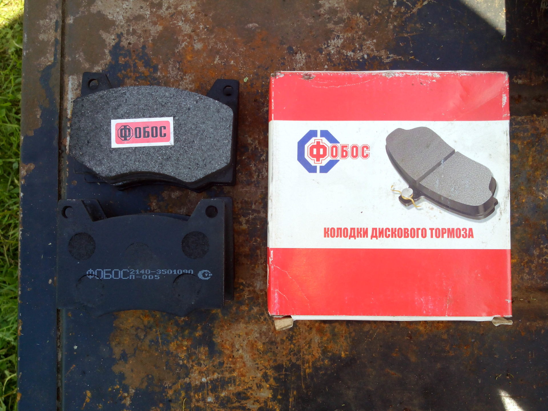

На выбор остались только Фобос

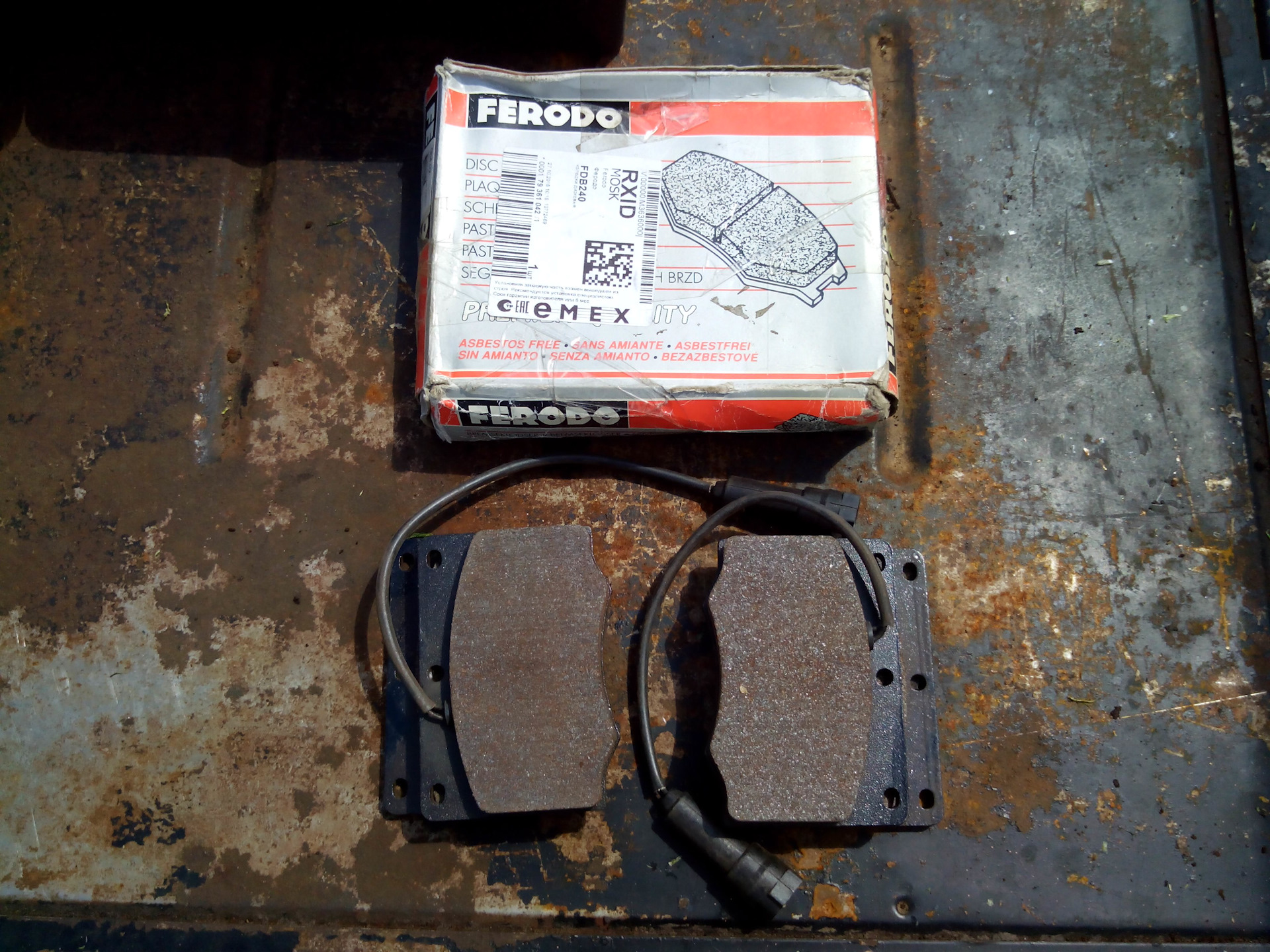

и Ferodo с датчиками износа.
датчики износа на этом москвиче подключать некуда, да и куплены они для другого Москвича.
Поставил Фобос. Что понравилось сразу, колодки влезли в суппорт четко без подчистки торцов от краски. Ну и в ходе эксплуатации они сразу начали работать без писка и тормозят хорошо.

к тому же есть без датчиков
TRW GDB660
ICER 180255
FERODO FDB810H
есть, но не интересно без датчиков
сейчас такие колодки ferodo стоят ого-го
можно выловить у поставщиков остатки за адекватные деньги
