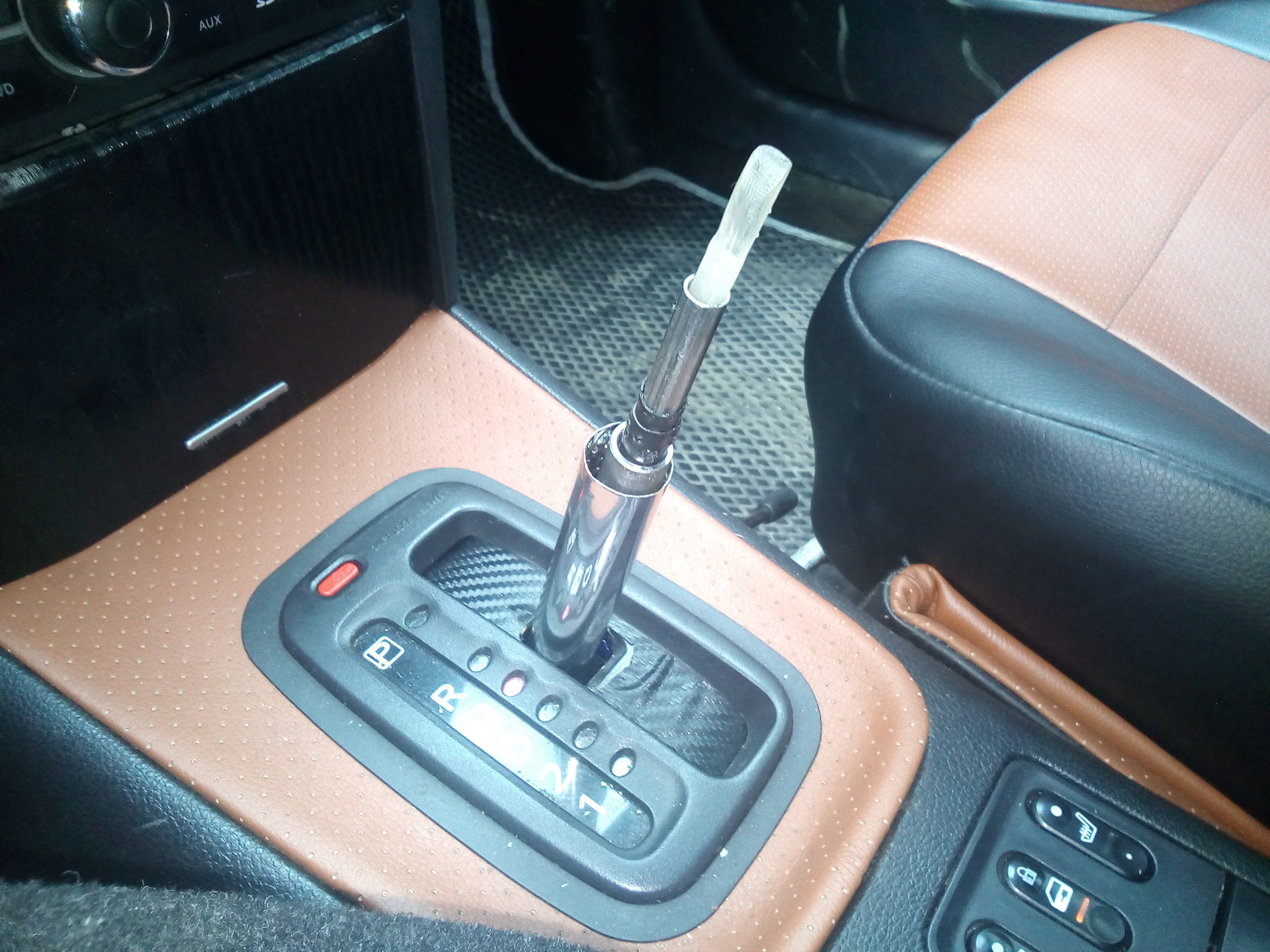

Ручку решил поставить от Киа Кворис, она красивая (на мой взгляд), кожаная и со сходным алгоритмом работы.
Для того чтобы переключить режим селектора, нужно утопить металлический штырь с резьбой, торчащий из трубки. Трубка внешним диаметром больше отверстия в ручке, а внутренним — меньше. Поэтому пришлось городить колхоз проявить смекалку. Я взял трубку-переходник, плотно и до конца входящую в новую ручку селектора и подогнал размер несколькими слоями термоусадочной трубки. Разумеется правильнее всего найти токаря, который выточит деталь под размер. Но знакомого токаря у меня нет, а термоусадка есть.
Поршень, утапливающий металлический штырь, выточил из сантиметрового оргстекла.
Теперь немного о красоте.
По результатам голосования, было принято решение ставить основание ручки под "хром".
Основой послужил черенок для швабры, так как хорошо подходил по диаметру.
Черенок обрезал под размер, снял красную оплетку и обклеил пленкой под "хром", купленной в Китае.
Трубка под "хром" круглая, а отверстие в шторке квадратное. Некрасиво, будем исправлять.
Последовательность монтажа: зафиксировать трубку-переходник штатными саморезами. Поставить "хром" трубку, поставить поршень, поставить новую ручку акпп, зафиксировать ее саморезами у основания, поднять "хром" трубку к основанию новой ручки акпп.
Итог:
Ручка удобная, хорошо лежит в руке. По высоте так же как и оригинальная. Единственный минус — потеря кнопки O\D, но я по пальцам могу пересчитать случаи, когда ей пользовался.Все изменения можно обратить вспять.
На этом все. Спасибо за внимание! С удовольствием отвечу на ваши вопросы.
