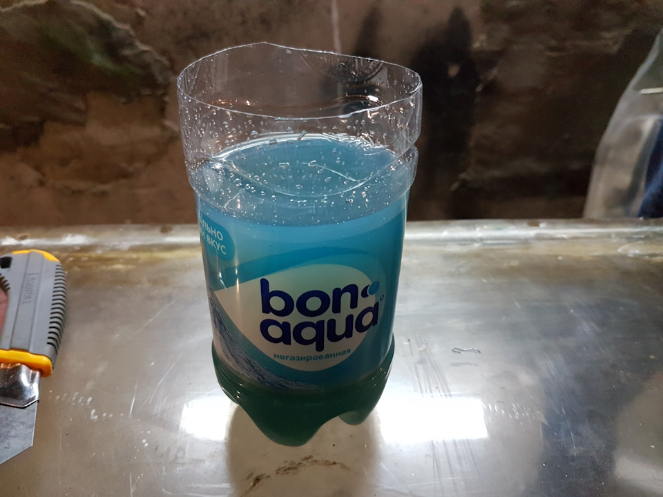

1. дверные карты с выставленными кольцами (фото есть в Vol 2.2)

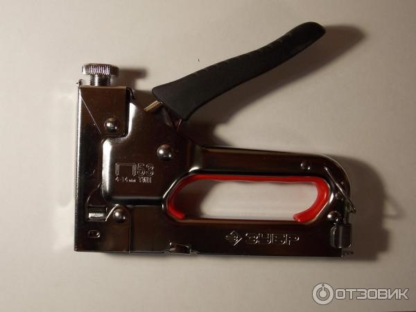

4. нано-технологичный мебельный степлер:

Берем наш плед с расцветкой "дедушкин пиджак", режем на 2 части, накидываем и аккуратно, внимание, АККУРАТНО, начиная с колец, начинаем прибивать его к обшивке.
Тут самое главное не спешить. Лучше 5 раз приложить, развернуть, чем потом выковыривать каленые скобы из японского пластика.
После того как натянули плед — накидываем дверную карту на заранее приготовленную дверь (дверь предварительно обернули целофаном — дабы смола не попала на видимые части ) и начинаем равномерно пропитывать (не обливать, а пропитывать) смолой.
После полной пропитки — убираем все это дело в сторону и хай сохнет.
