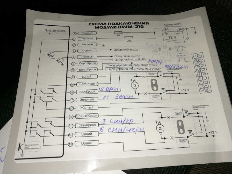

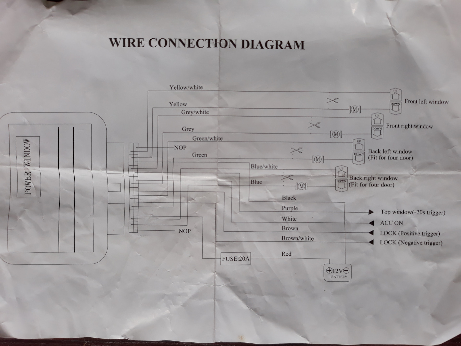

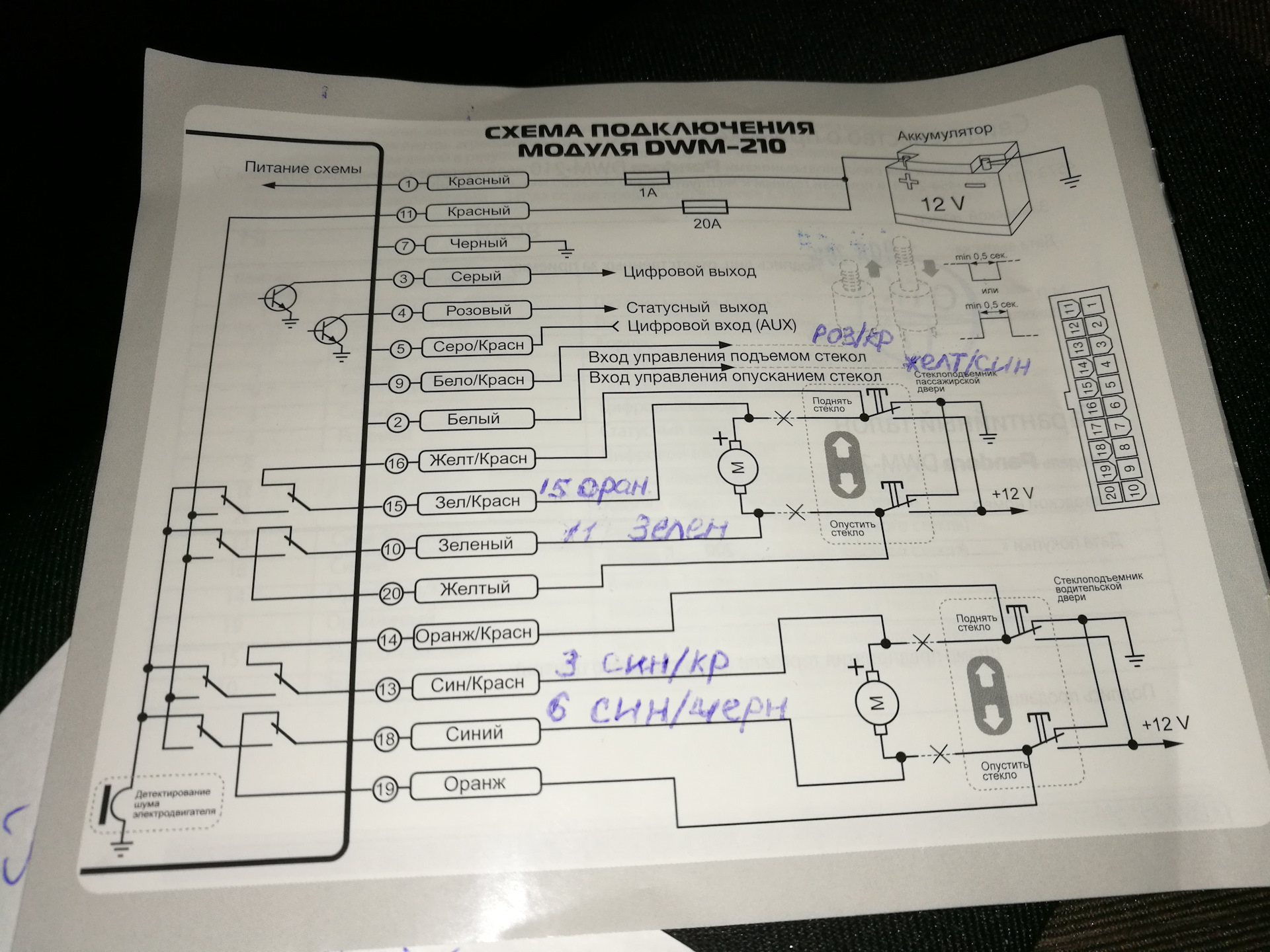

Далее изучил схему подключения и схему своей люксовой Весты. Вот схема подключения с пометками, какие штатные провода необходимо разорвать:
Но, поскольку я решил устанавливать доводчик без нарушения штатной электропроводки, то после примерки с помощью заказанных ранее разъемов, был изготовлен жгут-переходник по следующей схеме:
А вот и сам жгут:
Установка на авто и проверка работоспособности:
Таким образом, в случае каких-то серьезных неполадок в электрооборудовании, этот жгут-переходник быстро демонтируется вместе с самим доводчиком и проводка приобретает заводской вид. В таком виде можно ехать к дилеру на гарантийный ремонт.

Здраствуйте, решил тоже доводчиком а вот про серый и серо красного провода не указаны на схеме, они не задействованы?
Если это провода в разъёме модуля стеклоподъёмников, то они просто идут сквозняком. Их не трогаем.

Всем доброго времени суток. Поясните для не далёких, на схеме не вижу постоянного плюса, а ведь он у нас пропадает через пару минут, или при открытии двери. Как тогда все это дело работает. Авто 18го года.
За идею 10 из 10! Супер 👏 Скажи пожалуйста, а где брал распиновку разъема модуля стеклоподъемников? Много просмотрел, не могу найти… хочу по антологии сделать и на задние стекла.
правильно ли я понял? в штатном разьеме 9 контактов. У вас судя по схеме всего 6, то есть остальные провода просто удлиняются. Правильно?
Да.
в закладки!
Нет. Все, что нужно для подключения доводчика я нарисовал. Схему нужно искать на вестаклубе в разделе форума "Электрооборудование"
