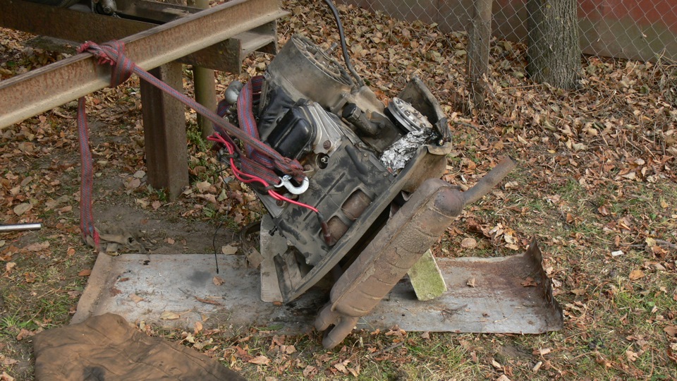

Не помню, писал ли об этом раньше, но какое-то время назад заметил, что потек задний сальник коленвала. Сначала думал не лезть, но течь усиливалась. Так что, воспользовавшись хорошей погодой, полез менять. В процессе снятия силового агрегата ничего нового нет, все было сделано быстро и без потерь. Вообще, снятие мотора с запорожца — дело непростое, малоприятное, требующее сложного оборудования и наличия помощника, что бы там не говорили любители кидаться кузовами под пиво. Ввиду того, что я провожу эти мероприятия на эстакаде с виселицей, а затаскивать машину на эстакаду — дело муторное, время на проведение было ограничено световым днем. Когда я проснулся, световой день уже вовсю шел.
Ну так вот, силовой агрегат снят, коробка отделена. Налицо сразу две неприятности:
масляная ванна и вывалившийся из выжимного графит. Выжимной я ставил б/ушный в 2011 году. Помню еще через две недели после его установки в числе кучи других деталей приобрел новый выжимной. Тогда расстроился, а сейчас вот обрадовался — было хоть что поставить. То, что течет сальник коленвала, а не первичного вала, я понял еще давно — характерного запаха трансмиссионного масла не было. Но вот только болт маховика откручиваться не пожелал, и надо было придумать хороший повод его не откручивать. Надо проверить сальники на течь. Но как? Немного пошевелив мозгами, придумал:
Масла не сливались изначально. Мотор потом еще совсем на попа поставили. В общем, чуда не произошло — из коробки ни капли, из-под маховика закапало. Пришлось брать другую трубу, придумывать новый способ засовывания монтажки… Таки получилось, болт отвернулся. Да, кстати, хочу предостеречь по поводу модных на ряде форумов способов стопорения маховика пластиной с двумя отверстиями (под шпильку картера сцепления и болт корзины сцепления) — это полный фуфел. Привело только к загибанию шпильки. Просто чудо, что ее удалось потом выпрямить. Ну а дальше уже все как по рельсам — заводской сиреневый сальник со множественными трещинами рабочей поверхности извлечен, новый советский установлен, маховик наживлен, болт его затянут метровой трубой. Хотел по привычке центровать диск сцепления первой попавшейся палкой или торцевым ключом, но вспомнил, что у меня есть распрекрасный первичный вал с приваренной ручкой и воспользовался им. По ходу дальнейшей сборки и установки уже ничего интересного не было. Разве что я зря поменял стартер. Батарея у меня почетная и героическая, работает на голом энтузиазме, так что после суток простоя крутит она стартер. ну чуть быстрее кривого. Благо, этого хватает, чтобы завести. Но со временем она уже практически перестала брать зарядку. И бывало так, что раз прихват — крутит медленно, другой прихват — ощутимо быстрее. Грешил я на стартер, но нет, другой она вообще не прокрутила. Открыл банки — а электролита-то там кот наплакал. Залил, выждал, зарядил — не крутит. Опять поставил заряжать, вернул старый стартер, и все прекрасно закрутилось вновь.

В снятии все идет от условий и инструментария. В своих условиях я могу снять мотор один, но это будет очень муторно. В первую очередь — из-за того, что нужно что-то подкладывать под коробку, чтобы вся конструкция не перекашивалась. Из-за того же и ставить его сложно. Про всяческие задирания кузова на полметра (если делать все на полу) мне и думать страшно, не то что делать.

так то да, одной талью не обойтись, но я снимаю двиг в гараже а не на эстакаде- так что передок просто на пол бросаю ))
а чё страшного в том что задрать кузов? он не тяжёлый- да и я описывал как можно безопасно жопу задрать и вытянуть двиг )))

За верхний крепеж амортизаторов поднимать — идея-то хорошая, конечно. Но в реалиях моего гаража — даже не знаю, выдержат ли ворота кузов. Больше цеплять лебедку не за что. Да и еще пара моментов опасных есть при окончательном подъеме мотора. Придется трамблер и генератор снимать скорее всего.
Когда я первый раз откручивал маховик в 2011 году — он открутился легко с помощью крестообразного балонного ключа без всяких надставок. Штифты не пострадали, но вибрация при трогании внатяг была. Тогда я затянул болт двухметровой трубой. Подробностей не помню, но делал это один, на моторе никто не сидел. Видимо, упер монтажку одним концом в зуб венца, другим — в землю, а от вылета ее страховала шпилька. Или же загонял ее между шпилькой и венцом, а другим концом — в землю.
Сейчас просто метровой трубой тянул, второй человек держал монтажку между зубом и шпилькой. Больше не тянулось уже, балонник начинал пружинить. Вряд ли это меньше 36 очков.
