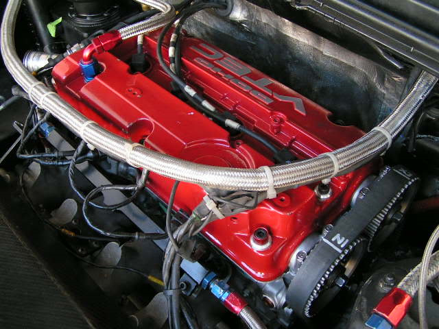

Наконец то таки дождался я нормальной настройки своего H22A мотора. Интересно было привести его в состояние нового двигателя, и по человечески настроить.Начал с небольшой подготовки .
Сначала настройка на дороге.Это первый этап. Вывели углы. топливо, машина как бы поехала хорошо. Но сомнения все оставались, оставлять все так или загнать на стенд…Спасибо очередное Сане настройщику sashhka, он подтвердил мое предположение, что все сделать красиво можно только видя график. Собрали банду хондаводов, burik13, amato, alexndrmac, sav4enkota, tvisterrr, договорились арендовать на день диностенд, так дешевле вышло. За видео и фото съемку спасибо нашему соратнику и брату по железу .burik13, Виталий так же настраивал свою купэху ))) Графики на дороге и на дино отличаются координально. Теперь только на диностенд ! Из спеков — повторюсь, мотор, а конкретнее блок по конфигурации сток H22A Euro-R CL1. Дроссель 68мм, степень 11.3, примерно, впуск холодный в бампере, впускной коллектор сток Euro-R, только расточенный вход под 68мм, и отключен подогрев дросселя, канал EGR заглушен, форсунки 340 кубов, ( родных не хватало), VTEC смещен на 4250, отсечка 8200, балансировочные валы заглушены, выпускной коллектор сток Н22А, трубы выпуска 60мм, от приемной трубы, катализатора нет, два резонатора, глушитель прямоток. Смотрим процесс и что получилось в результате.

Подбиваем итоги. Выкачали с мотора 245.8 лошадей с маховика и 259 момента. Силы с маховика переведем примерно в силы на колесах. учитывая потери переднего привода, а это около 16%, и получаем 206+лс…не плохо, двухсотку перешагнули.
Но на графике потерь больше, это нижняя кривая. Больше мощность — больше потерь при нагрузке. Но все равно, мощность выше отметки 200. Красная кривая это мощность с маховика а синяя момент. По графику мотор начал валиться к 7200 оборотов, это как сток Н22А, но потом на снижении удержался к 8000. На стоке после 7200 резкое падение мощности и момента. Спасибо хонде за распредвала евреевские, что дали еще мотору подышать еще сверх черноголовых каких то 500 с хвостиком оборотов…Всем как говорится — хорошего настроения и VTEC !
