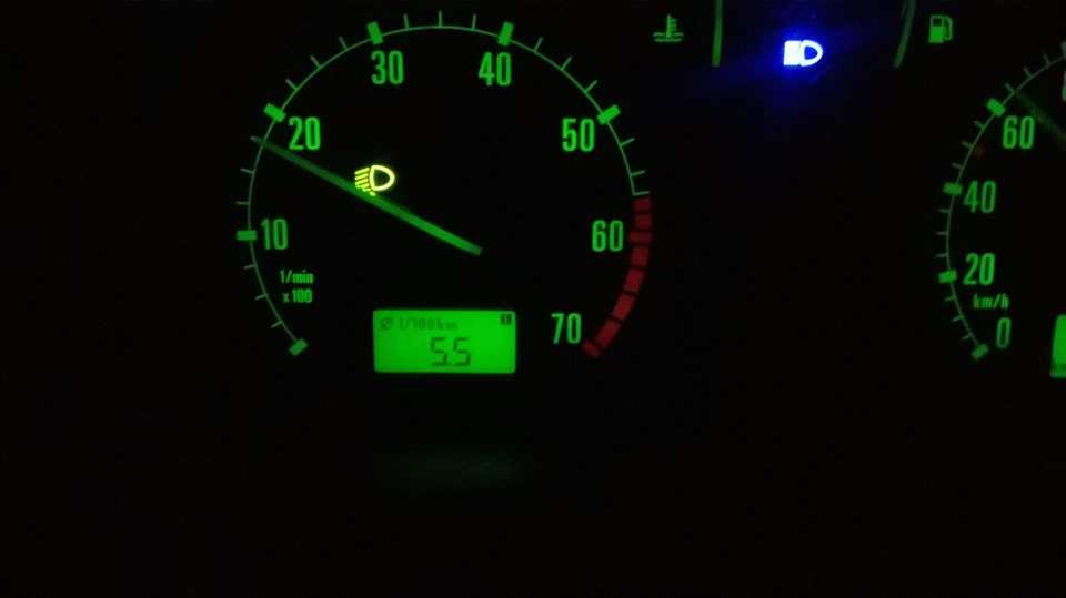

Пару месяцев назад я пригнал под заказ пламягаситель FOX (цена его 1040р, качество отменное)
В прошедшие выходные я отдал машинку, за пару часов мне срезали кат и вварили пламягаситель (1500 работа)
Первое впечатление было, откровенно, отрицательное, т.к. когда я ее завел пошел очень бодрый звук прямотока, что навело меня на мысль, что меня на**"обманули" с типом плямягасителя. Полазил-полазил под ней, да и поехал, обдумывая вариант замотать все асбестоцементной тканью. Но при следующей остановке пришло осознание, что просто сечет, т.к. звук стал намного тише. Нашел яму — заехал, послухал — да, просто с хомута "бздит".
Сгонял, переделали. И душа запела, а движка за дышала. Поток воздуха из глушителя стал намного сильнее. Обороты набираются как-то порезвее, да и притапливает, вроде, лучше. Даже, кажется, что эффект чуть больше, чем самоубеждение.
ЗЫ. поглядеть кат напросвет не удалось. сразу я был расстроен звуком и не спросил, а потом уже, говорят, пошел в утиль.
И пара фото с расходом за прошедшие выходные уже с оттяпанным каталиком. (режим: 550 км, из них сотни 4-трасса, остальное город)

расход гуд)тоже хочу такой))) а что насчет обманок?
Покупал тут, все хорошо. www.fox-exhaust.ru/index.php
Никаких обманок. Отрезал-приварил.
а какой заказывал?
труба 45мм
диаметр 100мм
длина 200мм (или 250мм, запамятовал, но скорее всего 200)
конструкция — с диффузором
артикул РP1-10020045s или РP1-10025045s
Единственное, что с начала косяков с курсом они приостанавливали поставки и сейчас не все есть. Надо писать им.

200 или 250 — по кату своему проверить, да?
Ну, чтоб примерно был сопоставим по длине. По-моему на движки до 1,6 точно 200мм. Можно им написать, они подскажут.
