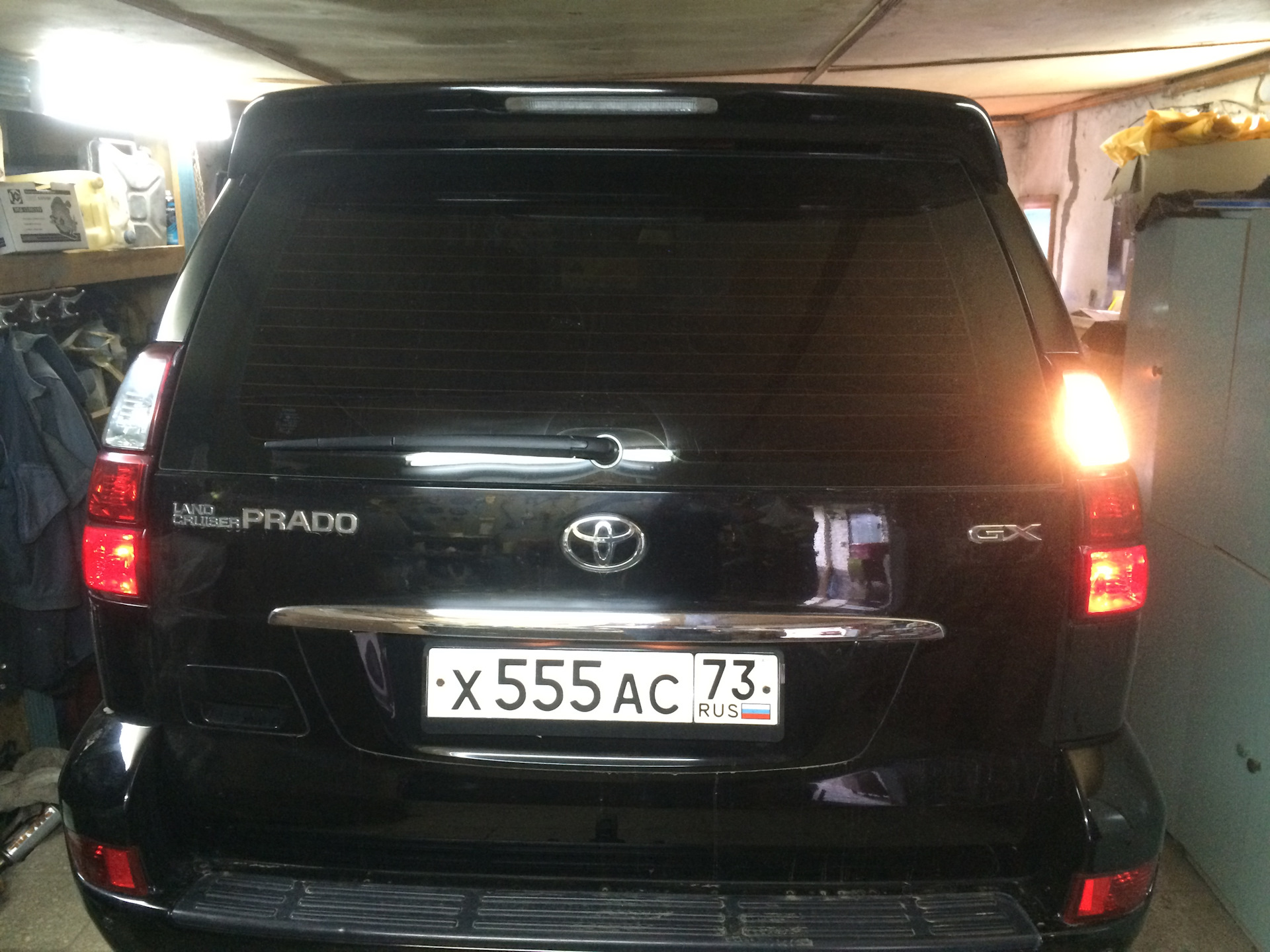

Как я сделал поворотники и задний ход. купил патрон под двух цокольные лампы вставил его где окошко с прозрачном стеклом и подключил, теперь поворотники где положено, а задний ход там же в прозрачном стекле. прилагаю фото.

а почему габариты горят по одному — там же в стоке на GX все горят. И еще патрон подошел как родной — по подробнее можно, а то мало ли в будущем пригодится информация!
здесь смысл какой фонари оригинал, а патроны не оригинал были, два верхних я заменил под двухцокольные лампы, снизу где габариты тоже двух цокольные, а по центру один цоколь, поэтому габаритов в центре нету, мне так больше понравилось. распишу проводку может кому пригодится зеленый провод- габарит, зеленый с желтой полосой -стоп, белый с черной полосой-минус, синий с черной полосой — поворотник, красный с черной полосой- задний ход

патроны под два цоколя я купил на рынке и на них 4 крепления на которых они держаться, два я сточил, и спокойно защелкнул их.
да как на прадовских фонарях, может даже хуже, ни фига не видно в общем думаю будет, главное чтоб меня видели другие участники движения, что я сдаю назад.

Как вариант, чтоб все было по уму:
В верхние прозрачные элементы установить задний ход,
В красные одни- габарит-стоп,
В красные вторые ЗЕЛЕНУЮ лампочку поворотника, которая через красное стекло будет давать ЯРКО ОРАНЖЕВЫЙ свет!
Можно было поставить — эти лампы и не колхозить с цоколями

Задний ход желтый? Как поворотники?
лампа прозрачная, разница между желтой лампой и прозрачной практически не какой, ни когда не понимал смысла желтых ламп…
