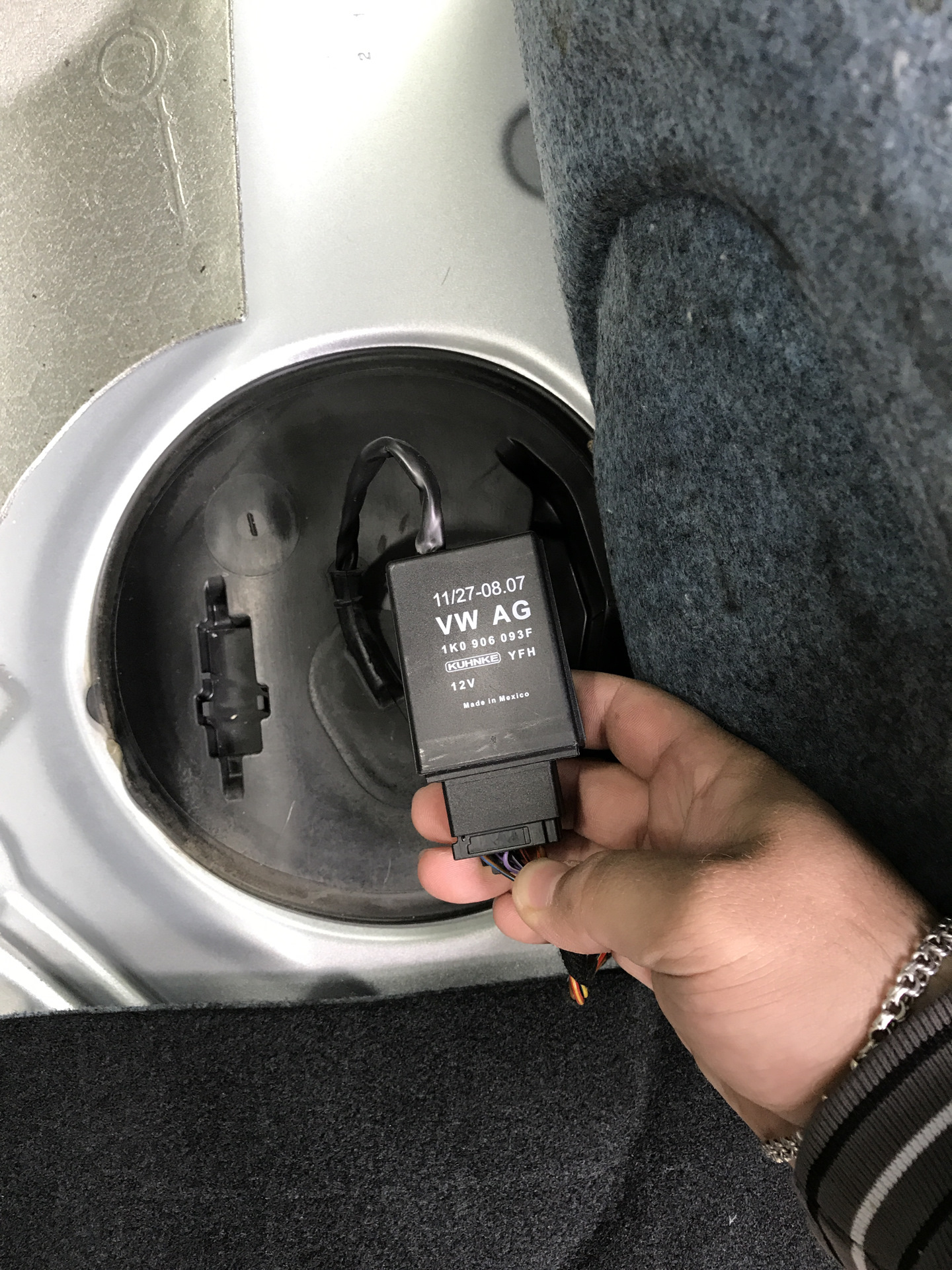

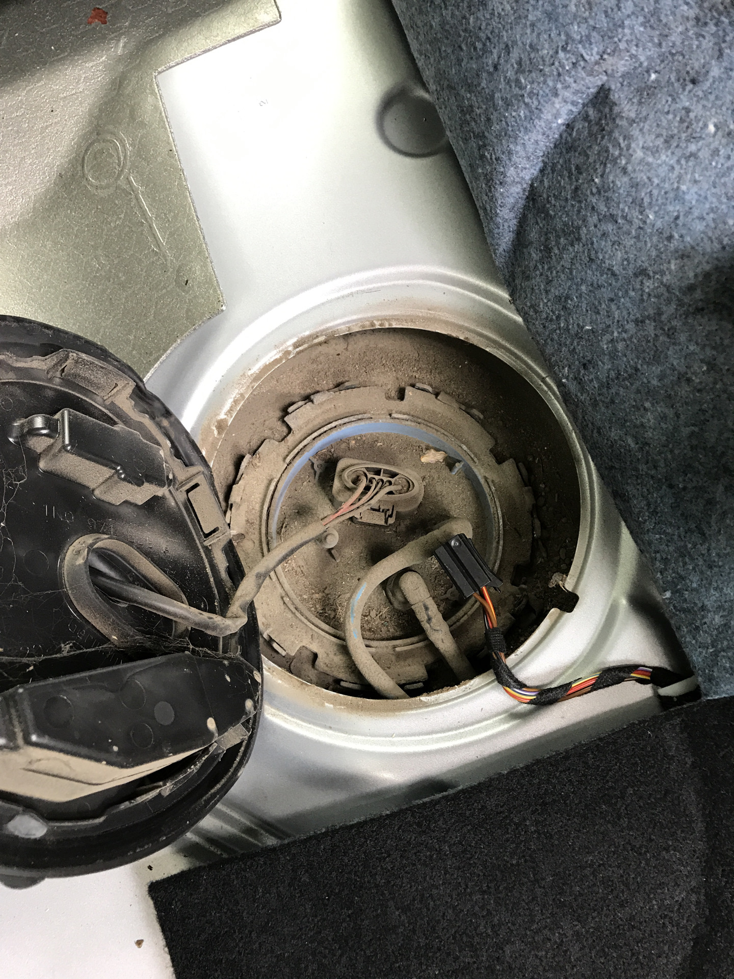

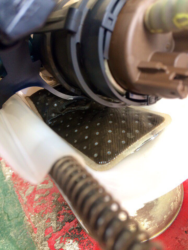

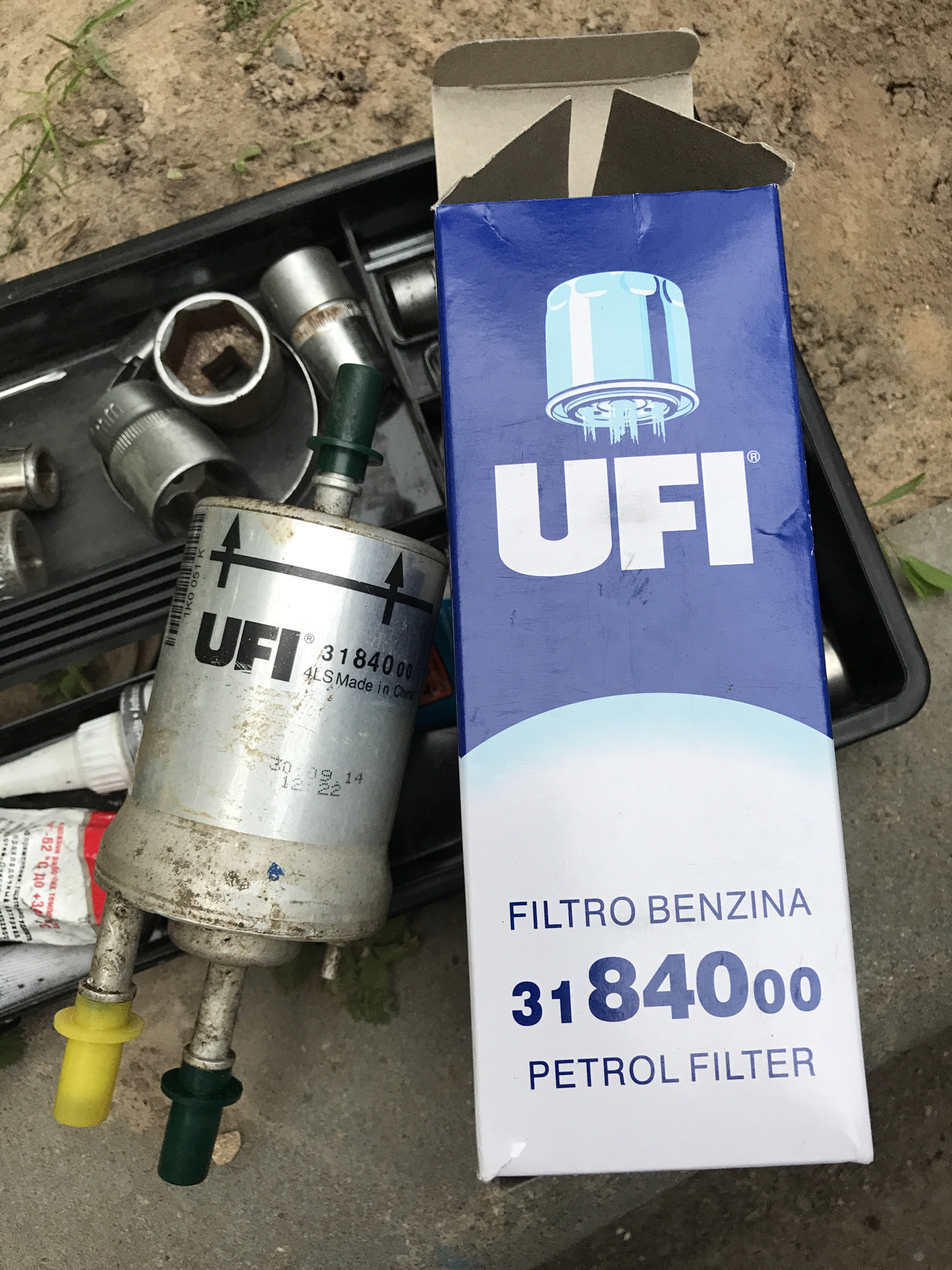

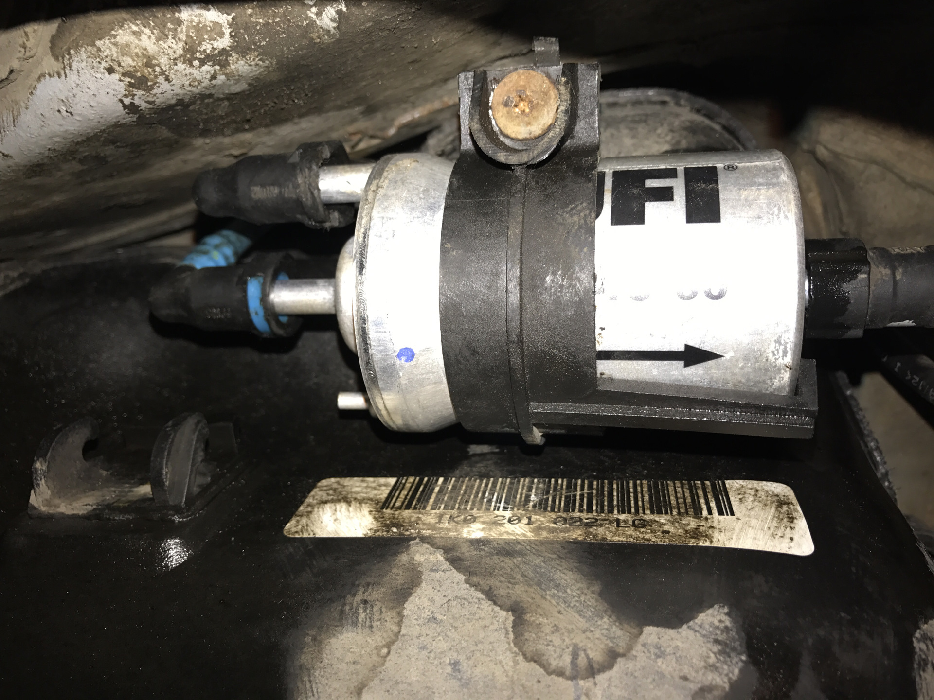

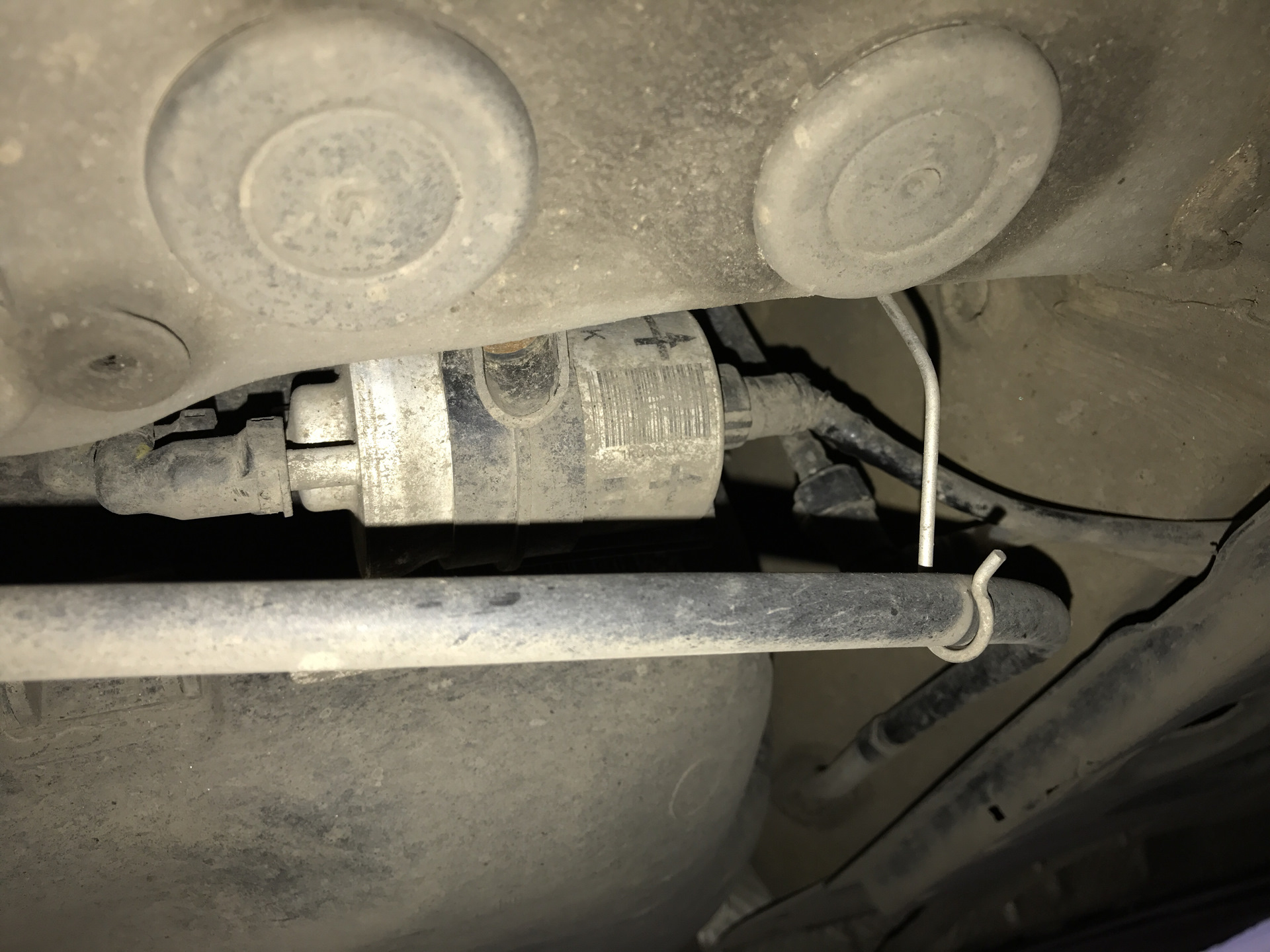

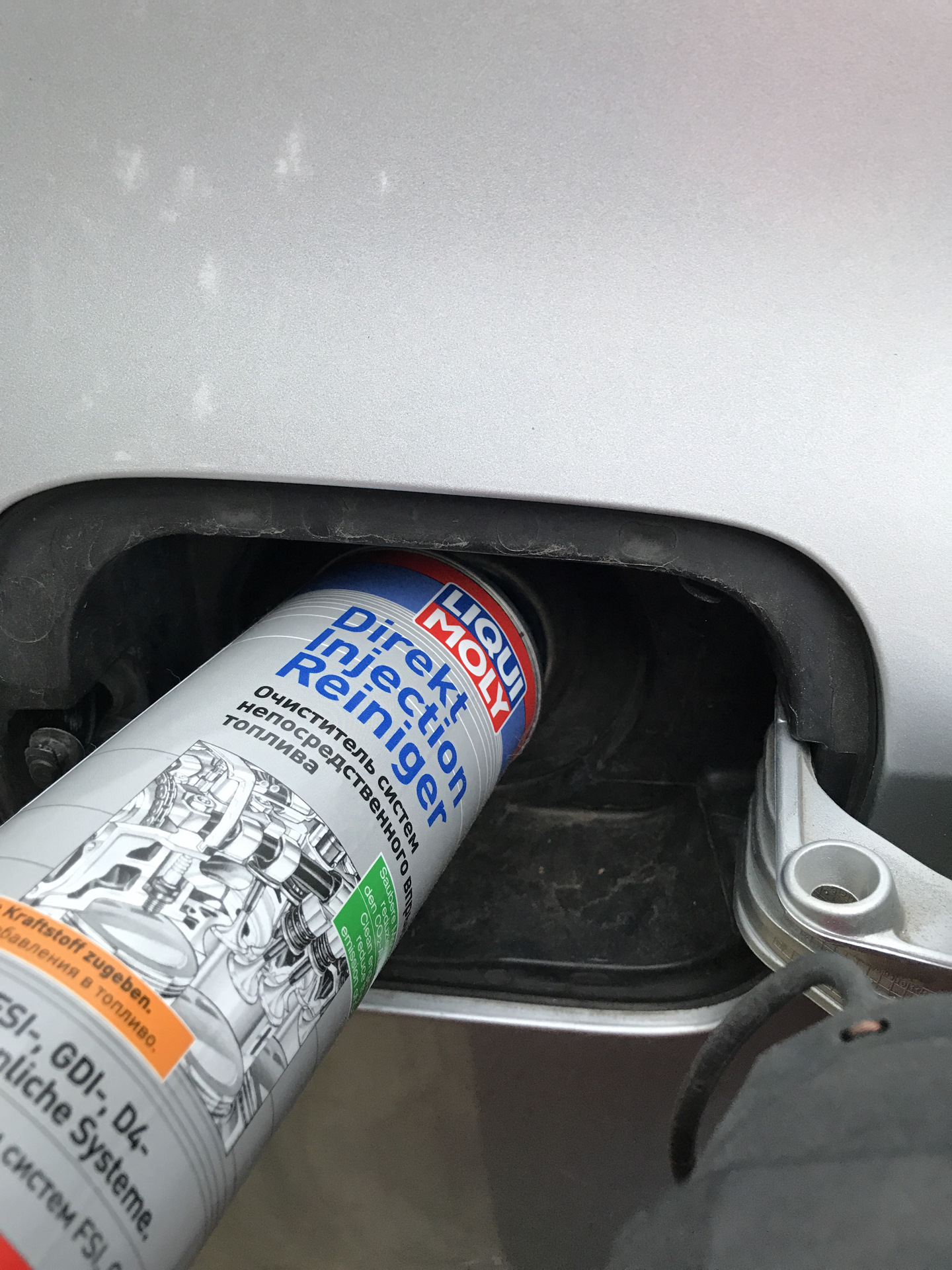

Поменял фильтр и почистил сетку бензонасоса.
Сетка была довольно грязная, промыл ее карбклинером, ушла целая банка.

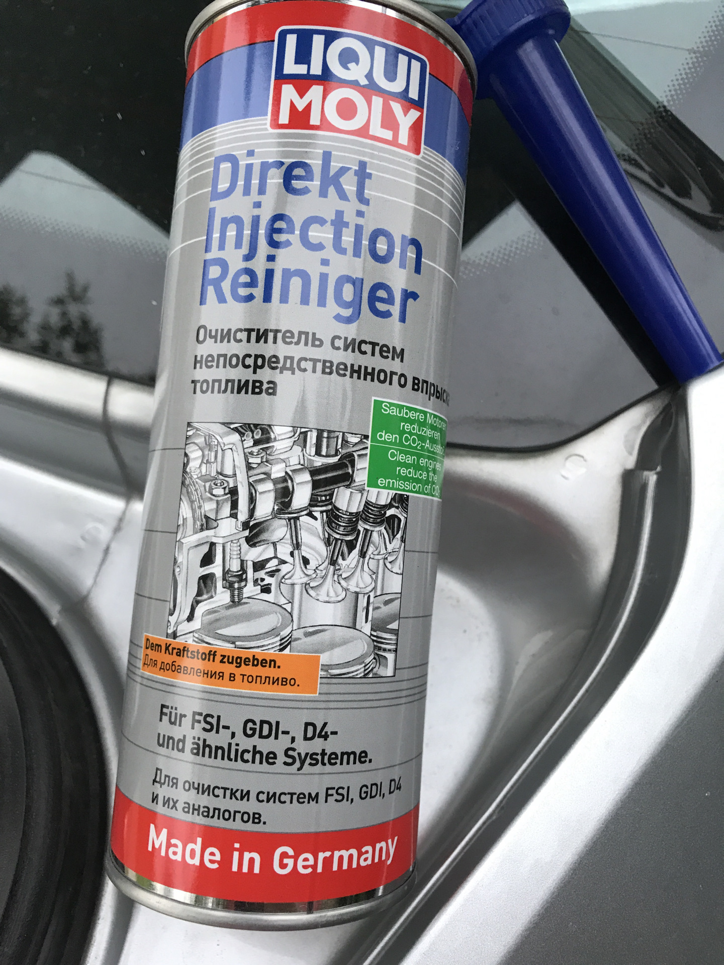

Также залил присадку для очистки топливной системы и форсунок от Liqui Moly 7554, для систем FSI.

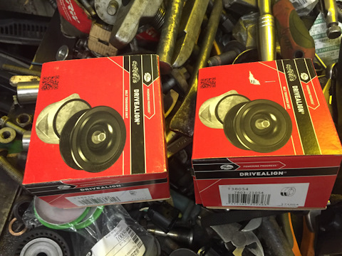

Запчасти на фото: 3184000
Запчасти на фото: 1K0906093F

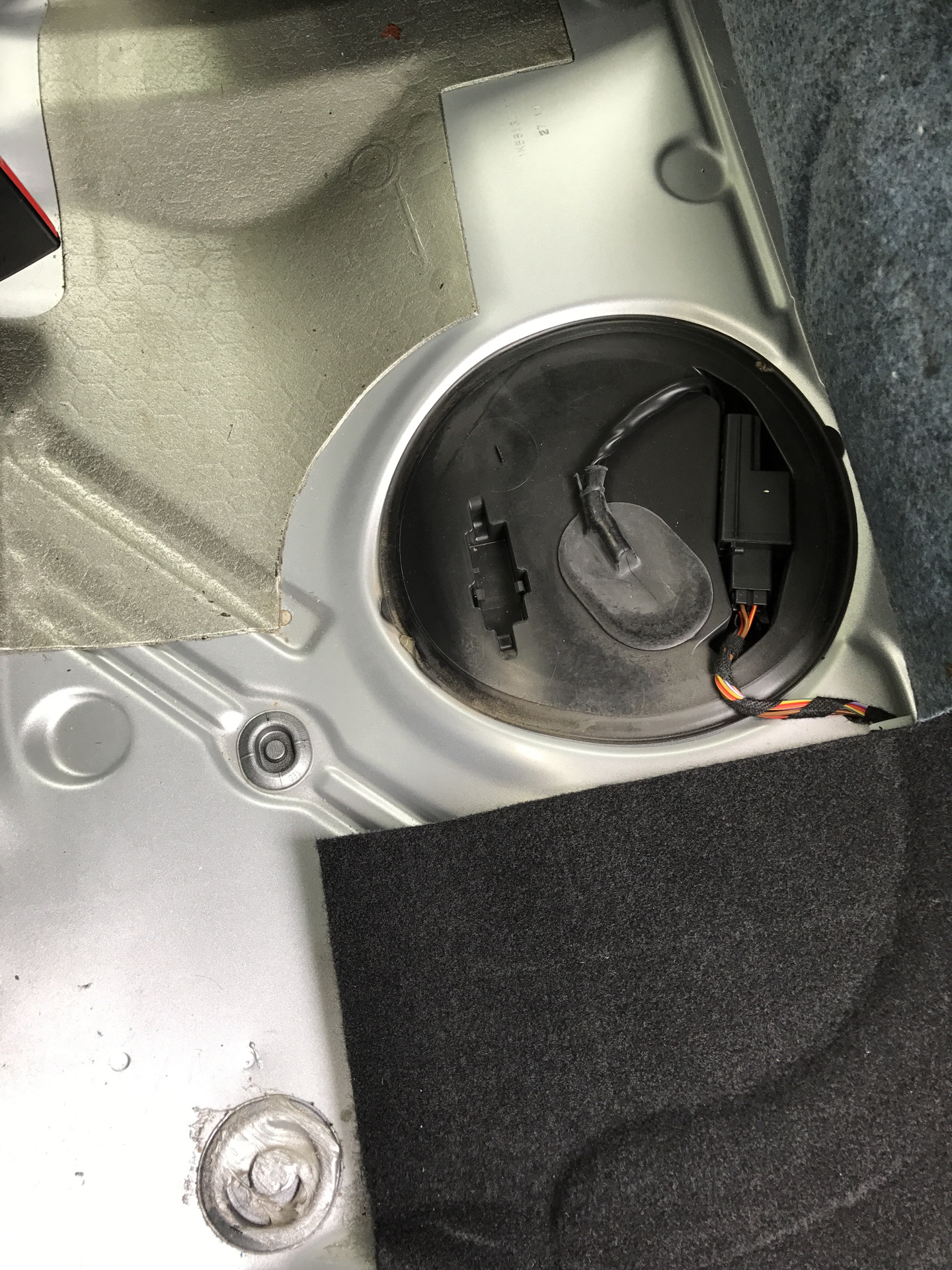

возни много с разборкой насоса? пробег 90 000, вот думаюю. стоит или нет заняться этим делом?
Однозначно стоит, можно посмотреть на сколько грязный бензин. Желательно лезть в бак как останется литров 10
Насос разбирать трудновато.
менял фильтр под баком, вылил в обратку остаток бензина, не скажу что прям очень грязный, но слегка темноватый был бензин… придётся ждать пока бак опусташу. залил полный…
NeXT-BY

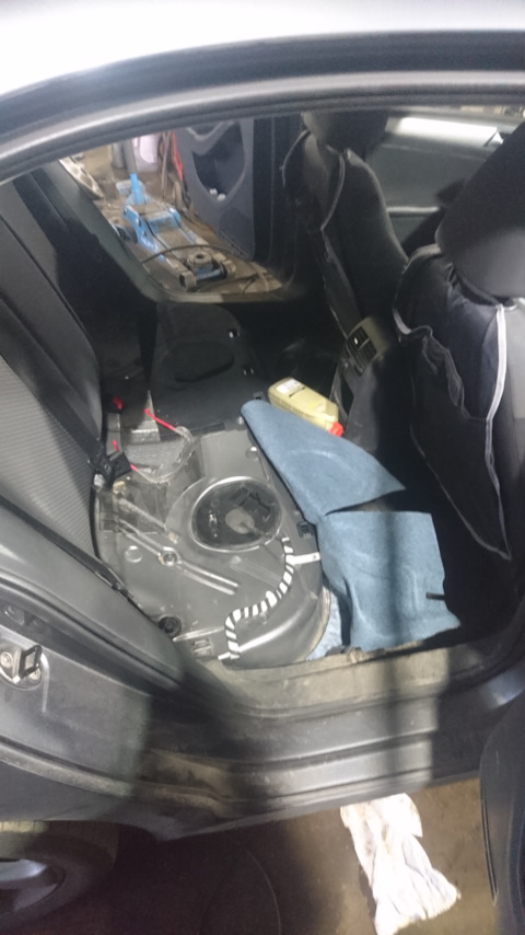

я не выдержал ожидания остатка в 10 литров в баке и полез в него на литрах 30 ))))) Сложного ничего нет, только выводить насос немного аккуратнее нужно и не торопиться — бензин вытекает из насоса сам при подъеме из бака
Бензин не должен вытекать сам из колбы. Там клапан стоит, который не даёт вытечь. Видно он не работает у тебя.
Хм, на клапан не обратил внимания. так просто не вытекал, но под углом, при извлечении, бензин выходил из колбы
Если под углом, это нормально.
да-да, сейчас пересмотрел фото насоса — там что то типа клапана-мембраны :)

Прочистить сетку желательно — бензин у нас в стране не идеальный в большинстве своём. Если осилил замену топливного фильтра — с насосом тоже все получится! ;) на драйве много поэтапных отчетов
Насос тоже неразборный? Я использовал два баллончика чтобы уже наверняка ))) У меня аж провалы при разгоне были(((( Вот такие они заправки в мск обл…
Ну, бак был чистый, сетка только была довольно грязная. Завтра планирую распилить фильтр, посмотреть что там.
Насос не разборный(
Да тоже интересно посмотреть))) Ну я так понял его надо раньше 30000 менять с нашим то топливом…
