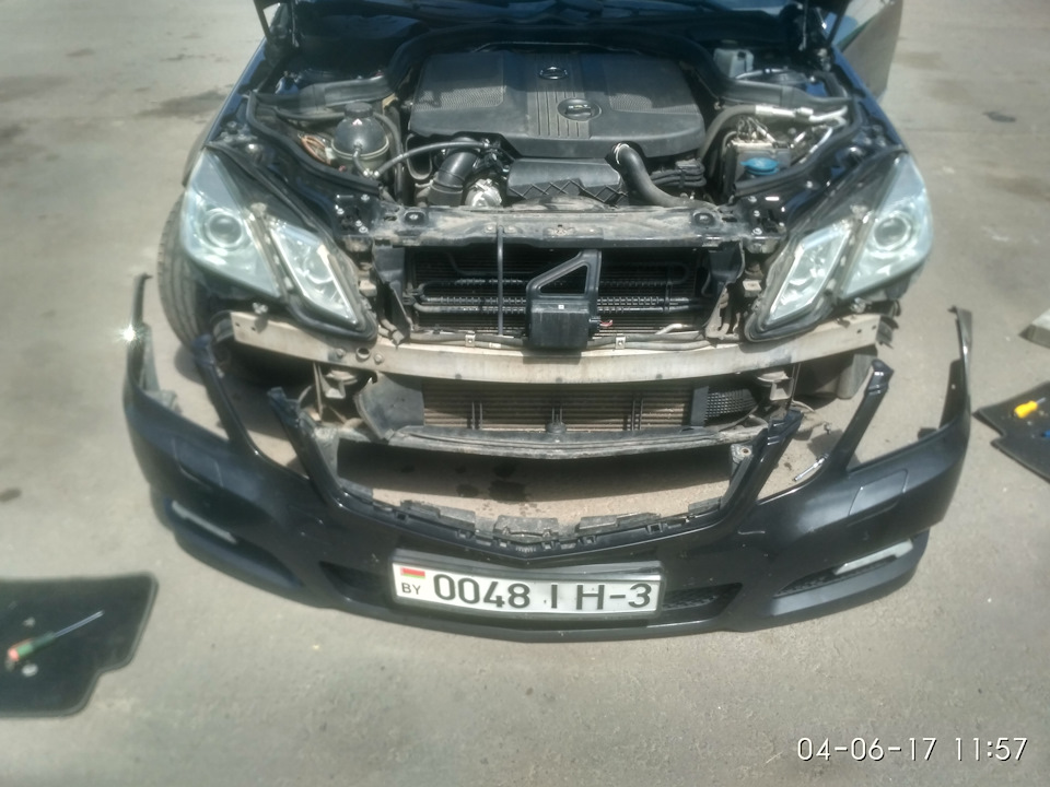

Где в душах стала чувствоваться нехватка мощности. Подхват что ли меньше…
Первое что взбрело в голову это недостаточное охлаждение воздуха на подаче.
Заехал на обычную мойку на СТО на мельниковом луге. Не стал замарачиваться и переплачивать за разбор бампера. Достал набор и за 40 минут разобрал всю морду прямо на территории мойки)
Народ с СТО периодически поглядывал то ли с недоумением то ли с завистью)
Подошла хозяйка сто и чё то там пробурчала мол здесь вам не самоСТО )
В ОБЩЕМ СОБАКИ ЛАЮТ — КАРАВАН ИДЕТ.
Нанес химию, отмокло, мягким напором смыл процентов на 90 так точно все.
Пол часа на сборку и 5р за мойку.
На вскидку на сто заряжают около $50 баксов за разбор сбор. А кое где и по 100!
Машина задышала, вентилятор стыдно реже. Ничего сложного нет абсолютно. 1,5 часа на все про все.

Какую химию используете?
Итальянскую брал. Фирменный баллон для алюминиевых поверхностей. Не могу сказать что прям она как то сильно действовала и выдавливала грязь. Думаю понятно будет когда следующий раз сниму радиаторы полностью.
Честно, сами радиаторы вполне чистые были. Меня больше волновал интеркуллер, он внизу и как первый барьер все берет на себя.
