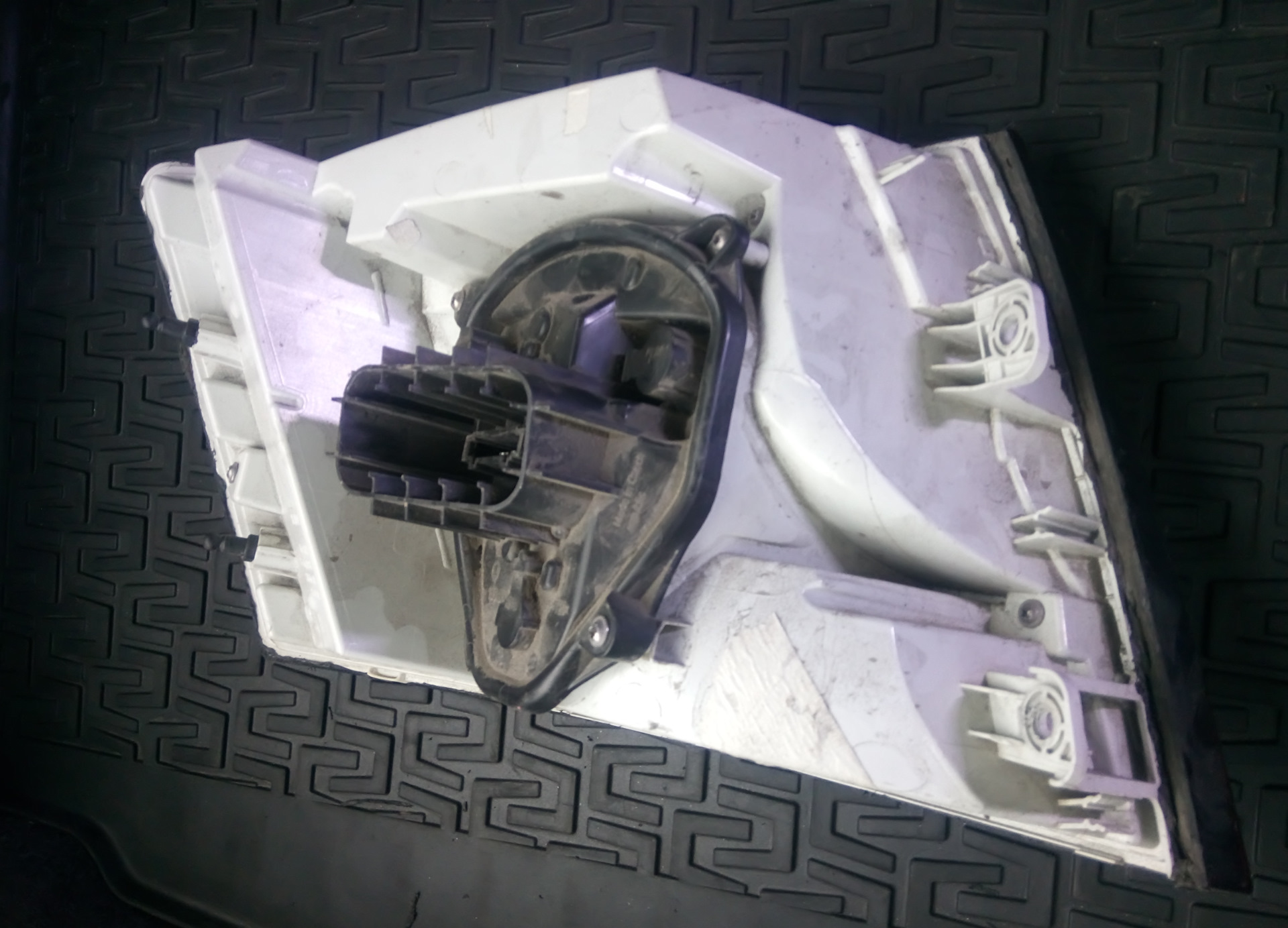

Поэтому берем дремель и пилим-пилим-пилим :)
Потом снимаем хром и грунтуем рамки:
И потом красим в черный и склеиваем фонари, используя черный герметик:
Итог:
Поначалу было сложно привыкнуть, но теперь радуюсь каждый раз, когда вижу.

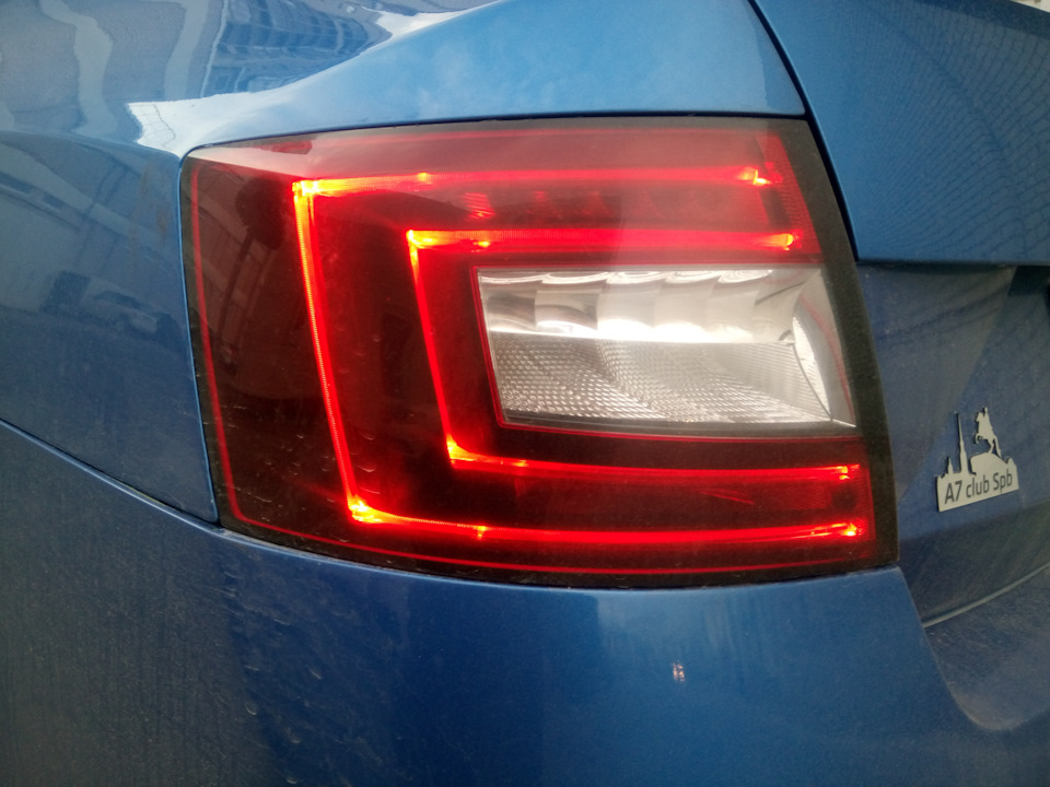

Важный момент, который просто не могу не отметить.
Уверен, что очень многие зададут вопрос — а ухудшилась ли яркость фонарей?
Могу с уверенностью ответить, что нет.
В подтверждение моих слов:
И еще — сравнение с авто друзей Zloyer и FarshMajor.
У Zloyer фонари притонированы самой лайтовой пленкой, а у FarshMajor — уже потемнее:
Как видно на фото — самая большая яркость именно у моих фонарей.

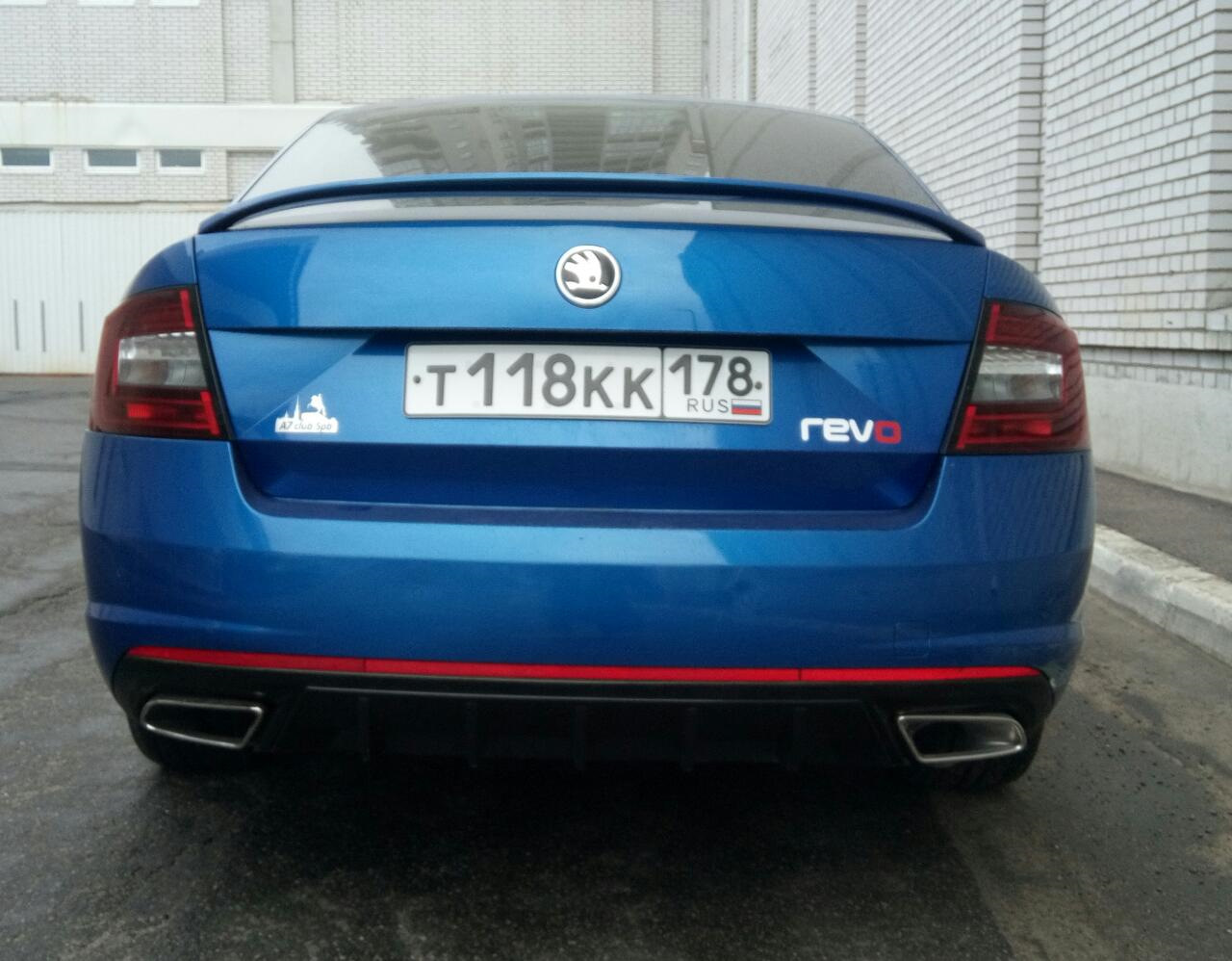

Было:
Стало:
На мой взгляд, общий образ стал более цельным.
Чуть позже, когда поменяю центральный катафот — скорее всего, затонирую его и боковые пленкой)
И думаю насчет прозрачных секций в фонарях :)
Ну а в общем — я доволен)

И получилось как на рестайлинговых фонарях) Теперь надо среднюю часть затонировать, а то прям выделяется там белый хром)
Точно, Вов)
По средней части думал, пока еще сомневаюсь)
