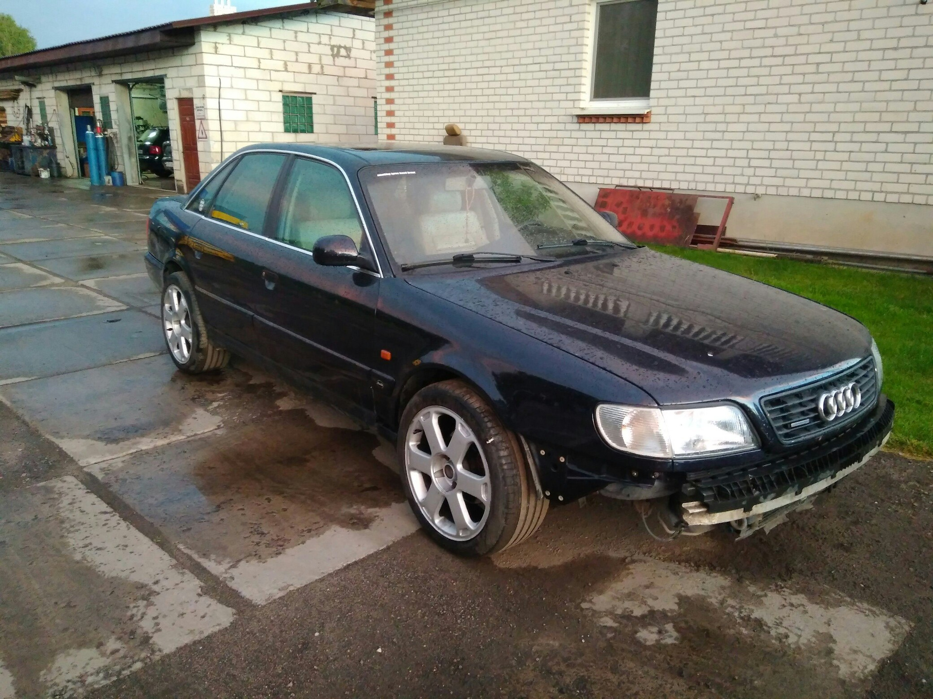

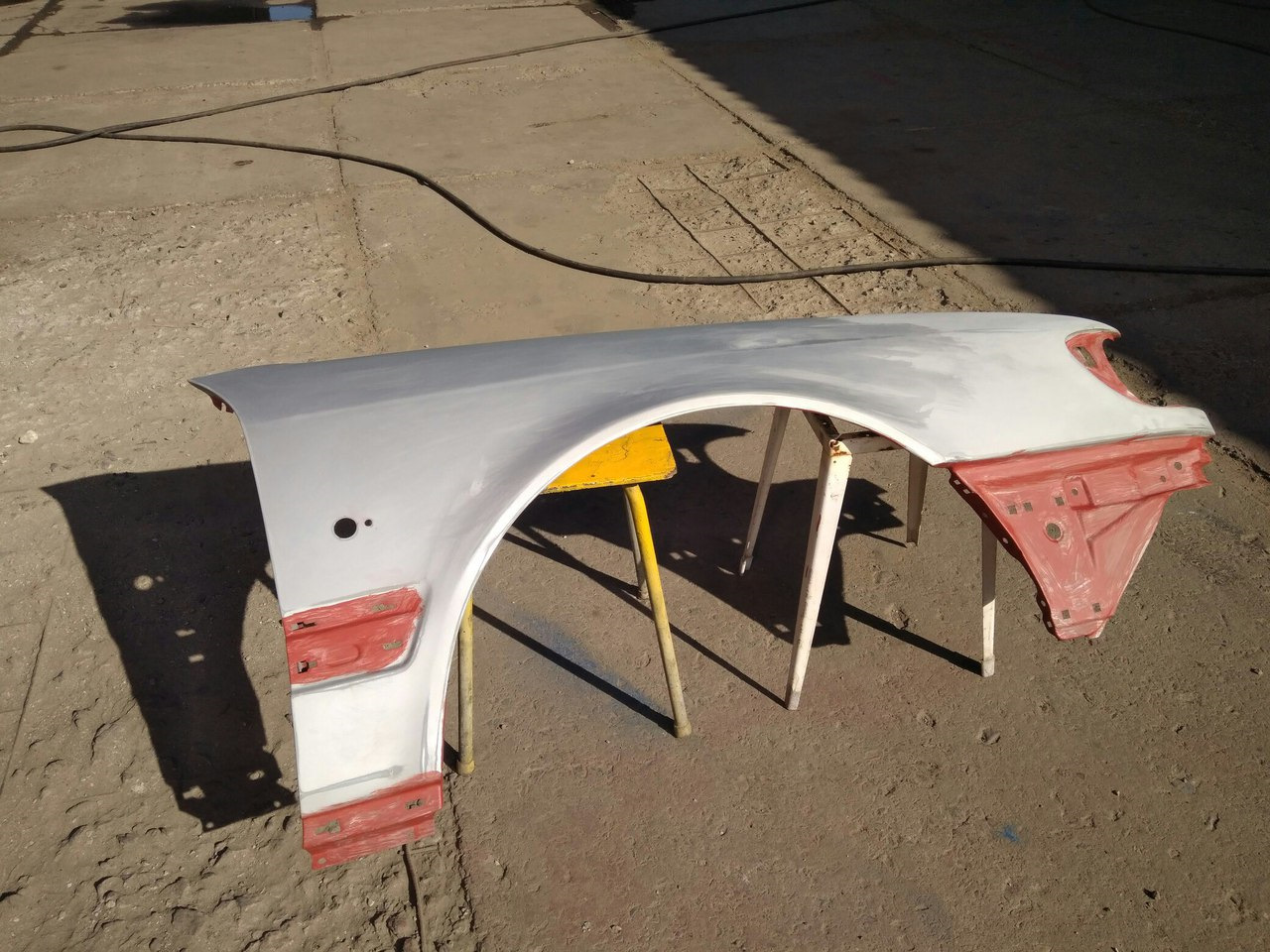

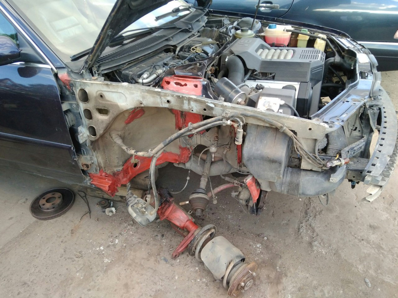

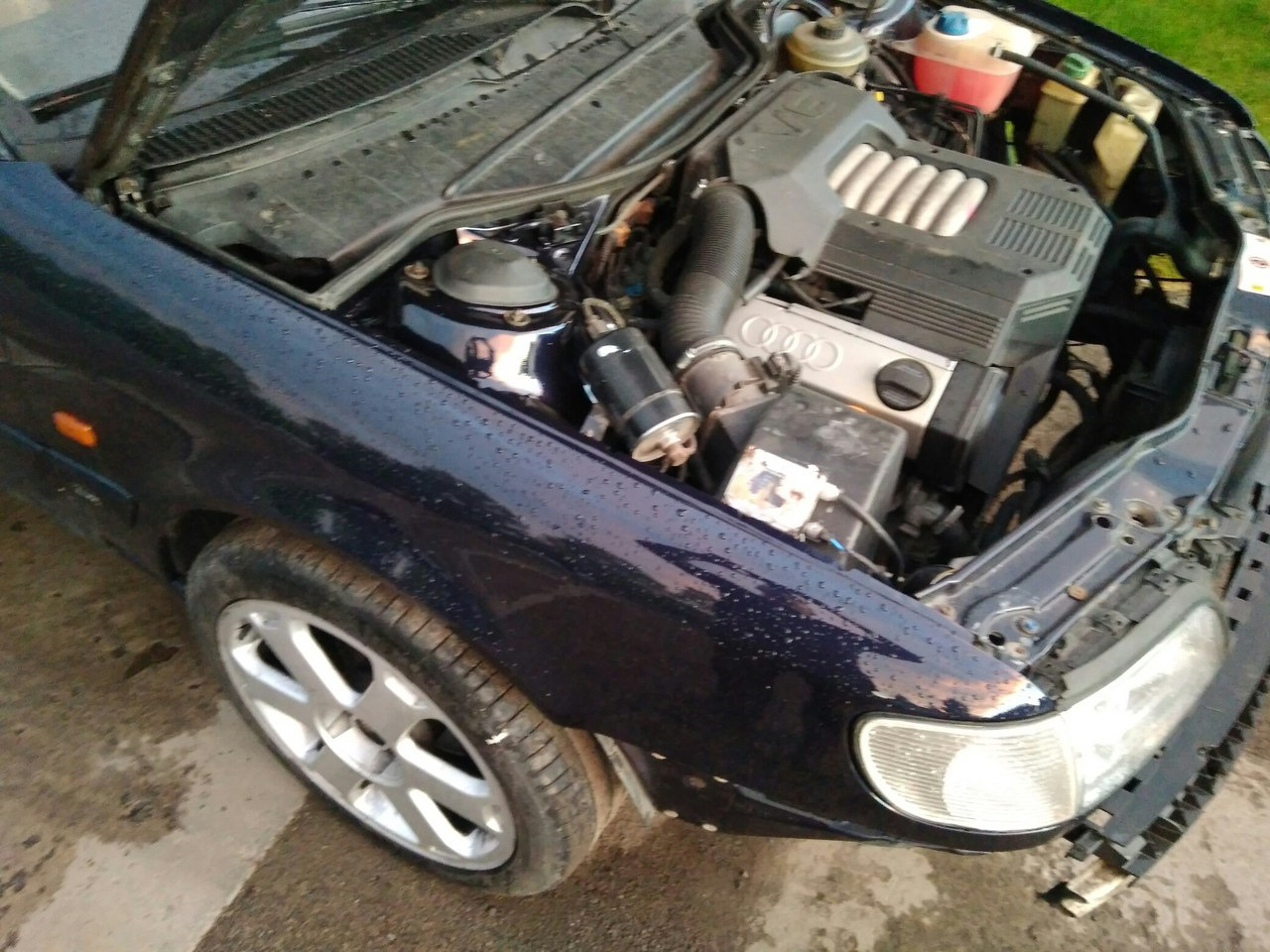

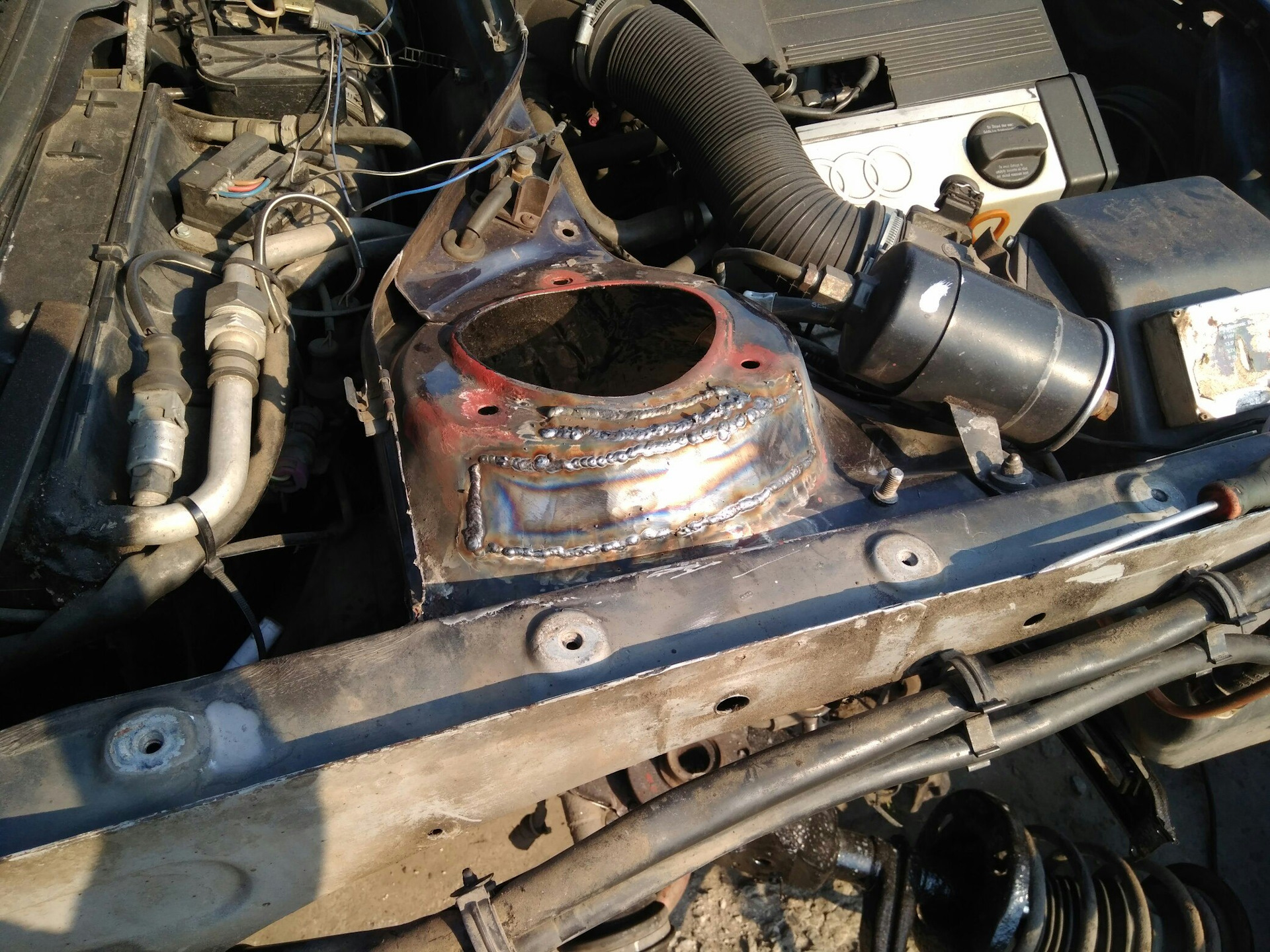

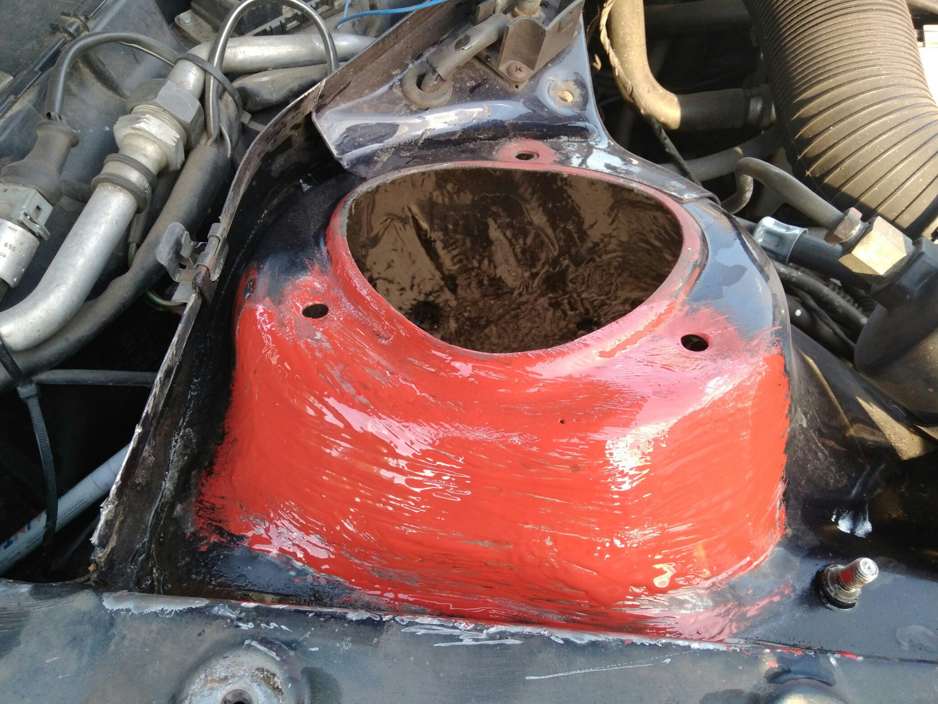

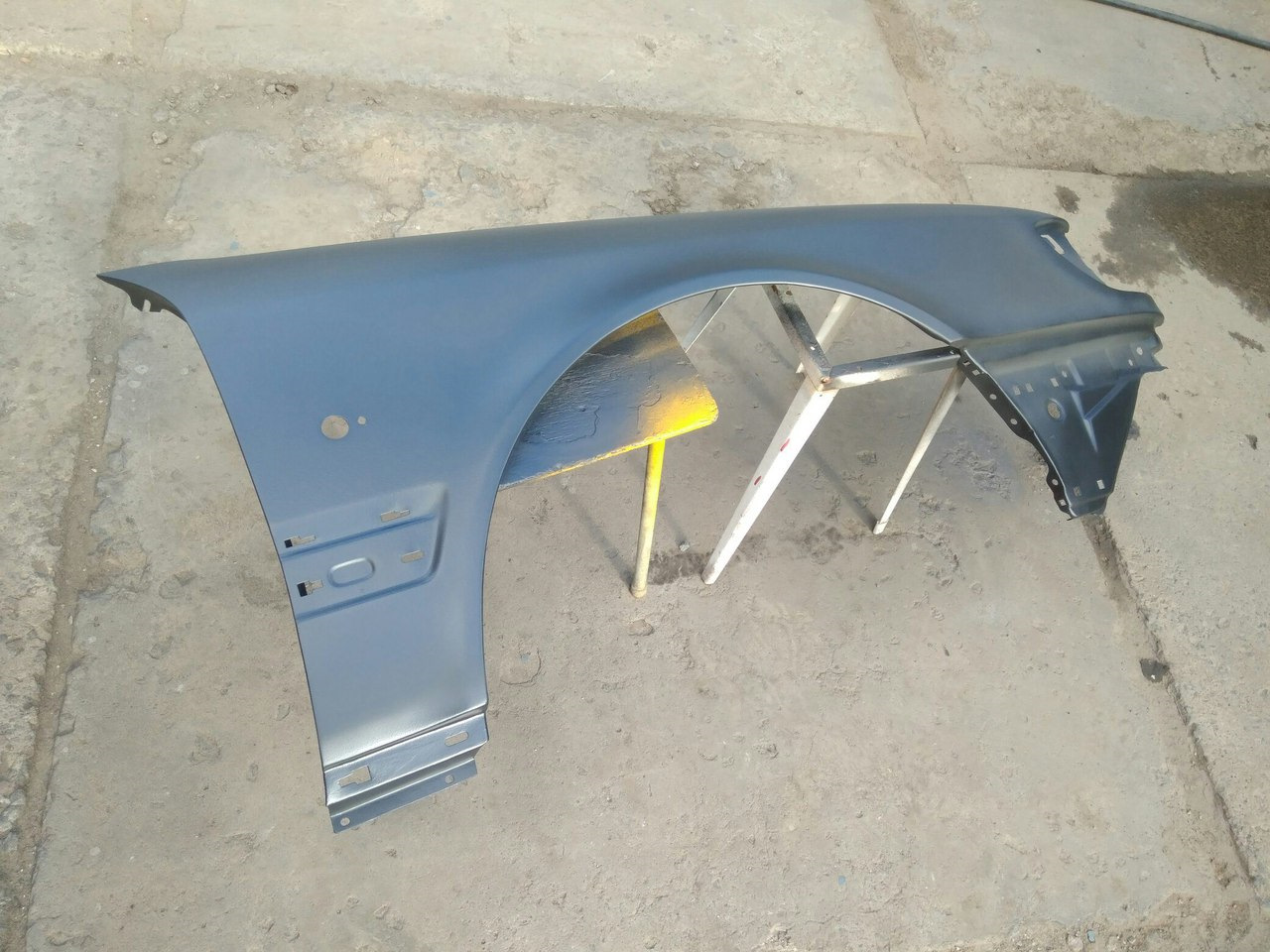

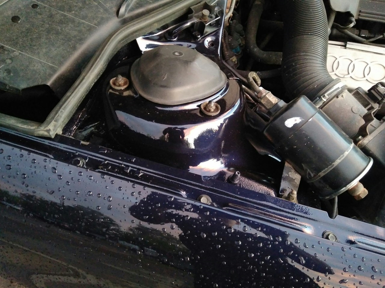

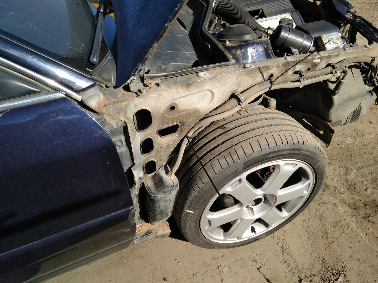

Буду краток. Отдал бампер на пайку, а тем временем занялся крылом… Так же был уставший стакан, решено было подлатать его малек. Промазал арку для нишы предварительно зачистив сомнительные места, обработав рекативным грунтом, покрыл мастикой и сверху лаком)
Ну и смотрите фото_)

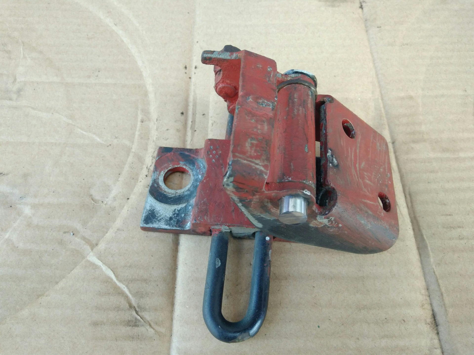

Петли не стал покупать, решил сделать свои. Результатом доволен. Двери стали закрываться просто супер!

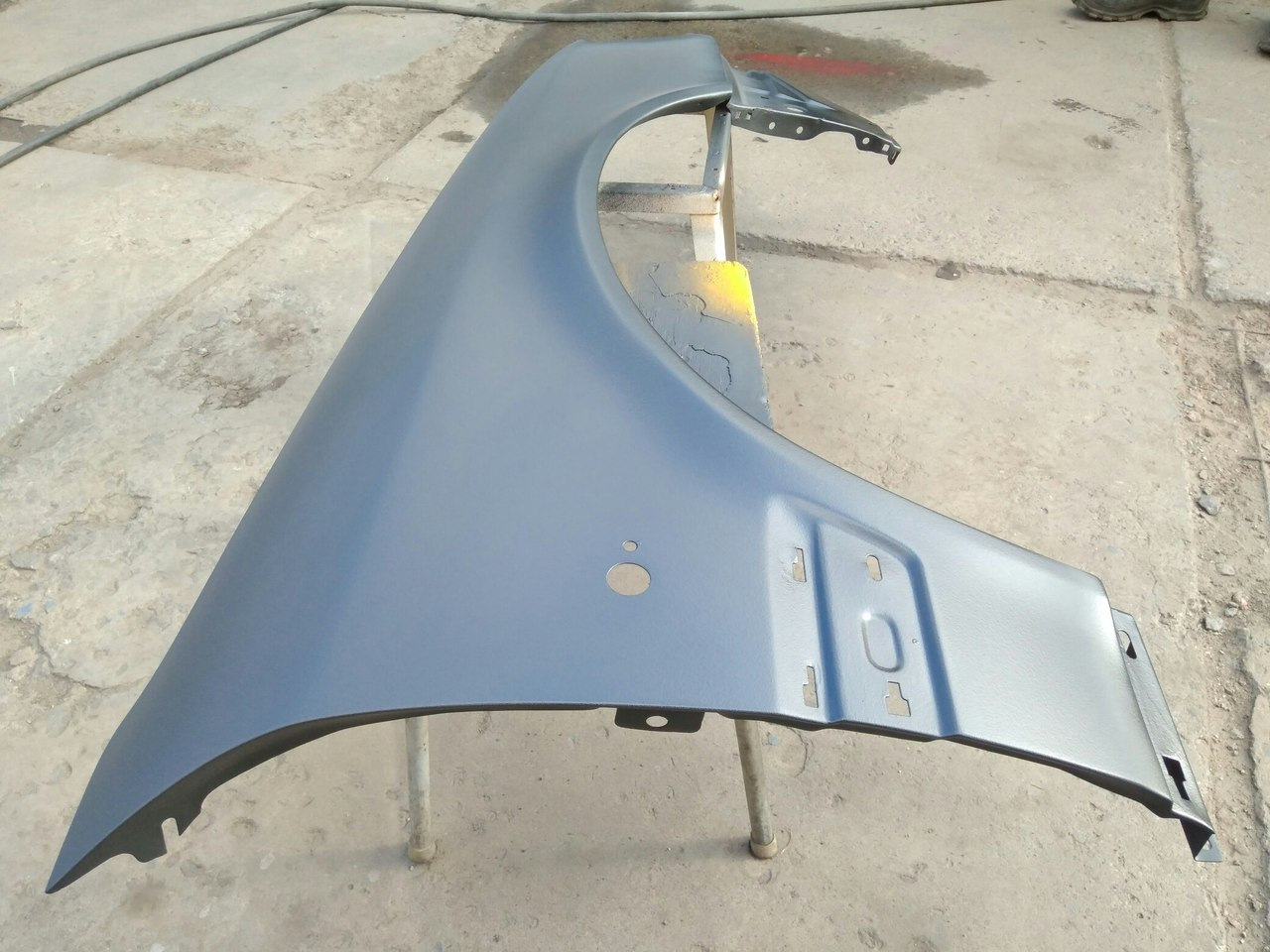

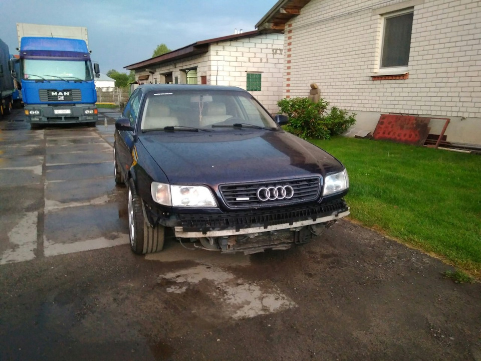

КРыло КУпил б.у. в хорошем состоянии, не вареное не битое… Четкое ровное крыло!)

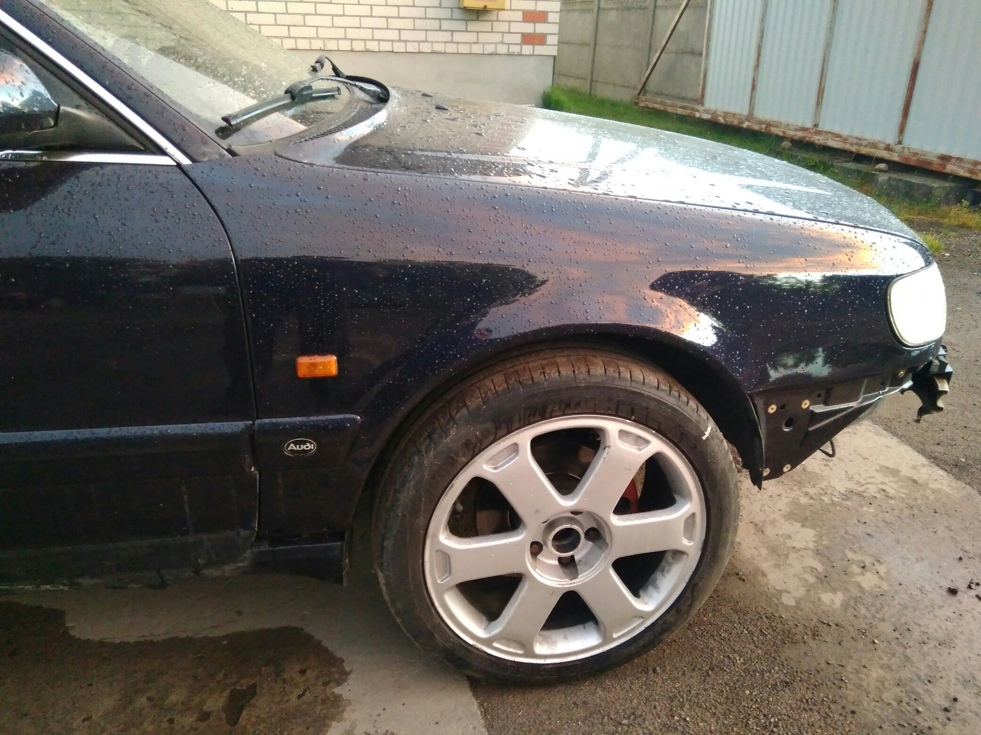

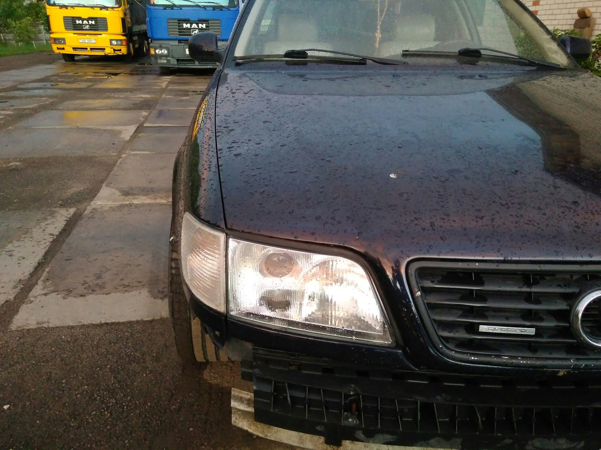

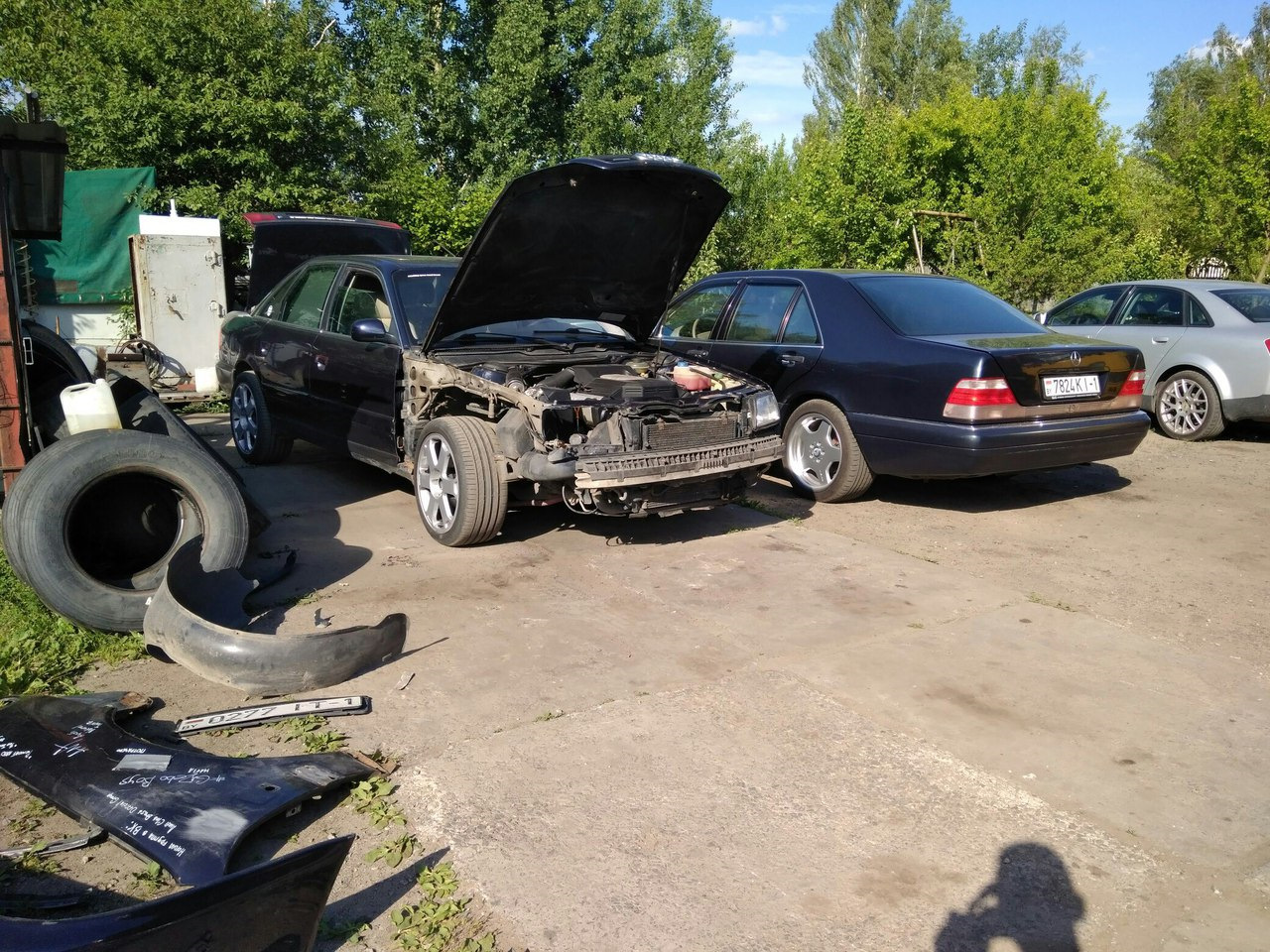

прикупил запчастей "подвески" вожу в багажнике, поставить нету времени!

Один в один и у меня стакан так "устал". только слевой стороны
Делай пока не поздно! Потом придется вваривать стакан. А это гемор еще тот!
Я знаю(( собираюсь на днях
дело нужное!)
Вот это у вас машины гниют(
или последствия когда просто ездят не смотря ?:а к продаже) дыры шпаклей заделывая… А потом покупаешь и офигиваешь что за ублюдок ездил до меня.
Машина с родными порогами и родными ланжеронами! кузов ровный.
Мда…на кол таких нужно)

на петли пустил сверла? 10 мм а рассверливал 9,5?
нет, клапан с грузовика) да вышел почти 10, втулку высверлил!
