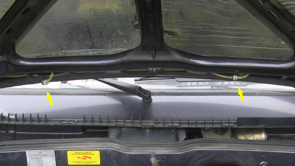

На Чароите изначально стояли обратные клапаны омывателя (напомню, машина пришла из Финляндии). Никаких обозначений на клапанах не было найдено, работали они нормально, но в один прекрасный момент один из клапанов решил развалиться, что и послужило хорошим поводом разобрать его и посмотреть, что же у него внутри.
Устройство оказалось очень простым: две половинки корпуса, пружина и резинка. Продувается этот клапан с большим трудом, как впрочем и популярные "тойотовские". Пружина очень мягкая. Кстати, непонятно как этот клапан умудрился развалиться: при последующей попытке ручной разборки открыть его удалось совсем непросто.
Клапан отслужил много лет, но никакой грязи, засорений обнаружено не было — на фото он сразу после разборки.

Спасибо, гляну. На моей вроде нету таких
Могу предположить, что ставили на экспортные.
а где он стоит? первый раз слышу о таком
Около жиклёров.
