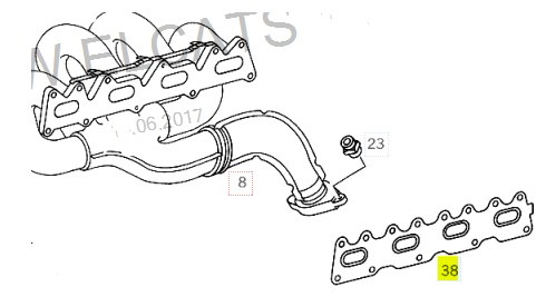

38___A1111420880 Mercedes или 71-29349-00 Victor Reinz Прокладка выпускного коллектора 1 шт.

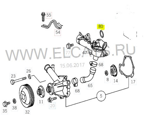

80___A0219970748 Mercedes Кольцо передней крышки двигателя в корпус термостата 1 шт.
11___A0179972148 Mercedes Кольцо передней крышки двигателя 1 шт.

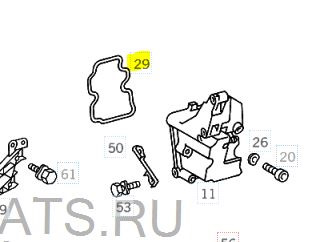

Вот еще многие покупали, а я купил позже. Это прокладка под кронштейном кондиционера и ГУРа, который является крышкой маслоотделителя. зачем туда лезть есть вот тут
A1112360180 Mercedes Прокладка уплотнительная под маслоотделитель 1 шт.

Маслоотделитель, если память не изменяет, кронштейн компрессора кондиционера, а не ГУРа. Разве нет?
Очень даже может быть. Прокладку заказал, вернусь с вахты полезу смотреть там и исправлю в чем был не прав
Khan81
Действительно на кронштейне держится кондей. но и гур тоже.
да. уже увидел в вашем сегодняшнем отчете))
