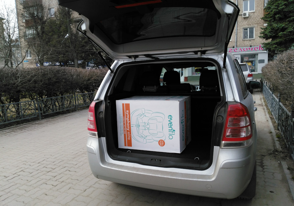

Ну, по порядку. Мелкий подрастает и появилась необходимость в приобретении автокресла. Я немного параноидально отношусь к безопасности, а бюджет не резиновый, выбор был крайне сложный. Хотелось сразу покрыть покупкой все возрастные группы, не пренебрегая безопасностью. Дешёвые "трансформеры" с ценой до 10к не внушали доверия совершенно. Britax Romer немного кусались ценой, да и всё равно пришлось бы покупать две разных возрастных группы, кресла которые меня устраивали стоили от 25к, а отдавать дважды такую сумму как-то не хотелось. В итоге остановился на американской фирме Evenflo. Если не углубляться в размышления зачем и почему, то конкретно занялся поисками Evenflo Concord.
Поиски и переговоры с поставщиками длились не менее пары месяцев (довольно редкий продукт, тем более в регионах). Ближайший магазин к моему городу который помог в приобретении был в Туле, пришлось заказывать там, ждать и потом ехать за ништяками.

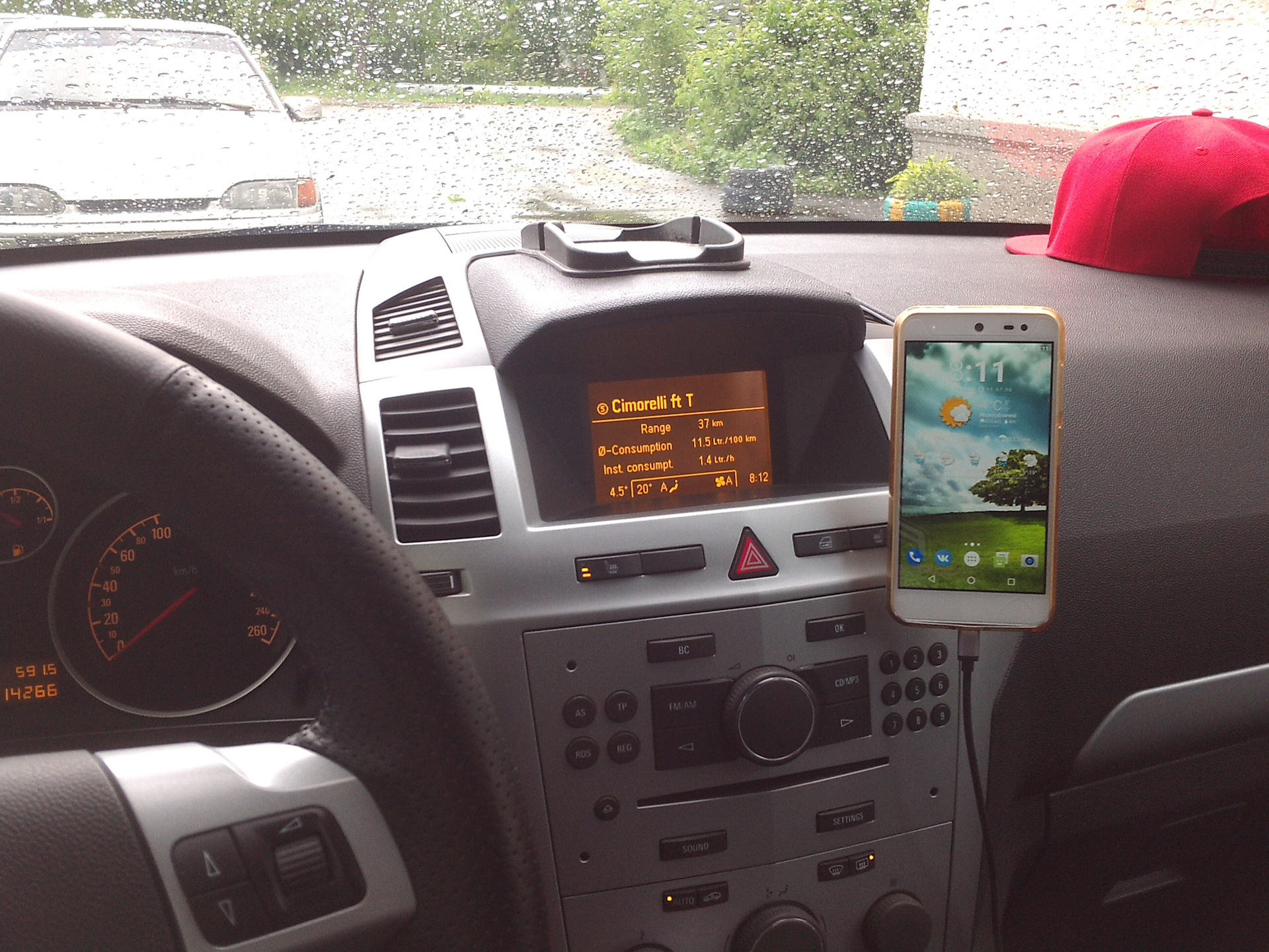

Немногим позже у Дмитрия DfLSD был приобретён мега полезный девайс Dension Gateway 300. Для тех кто в танке, это адаптер для магнитол с aux входом для воспроизведения mp3 с usb накопителей. Управление остаётся штатное, англоязычные теги работают без проблем, качество воспроизведения хорошее. Флешки на 16gb кушает без проблем. Спасибо Дим, девайс радует, заявленных тобой глюков не замечено.)))
В авто девайс пригородил за магнитолой, а кабель usb вывел в бардачок. Ко входу aux на девайсе у меня подключен bt приёмник. Итого в авто теперь есть bt с протоколом A2DP (без громкой связи, онли передача звукового потока) и mp3 с флэшек. =)

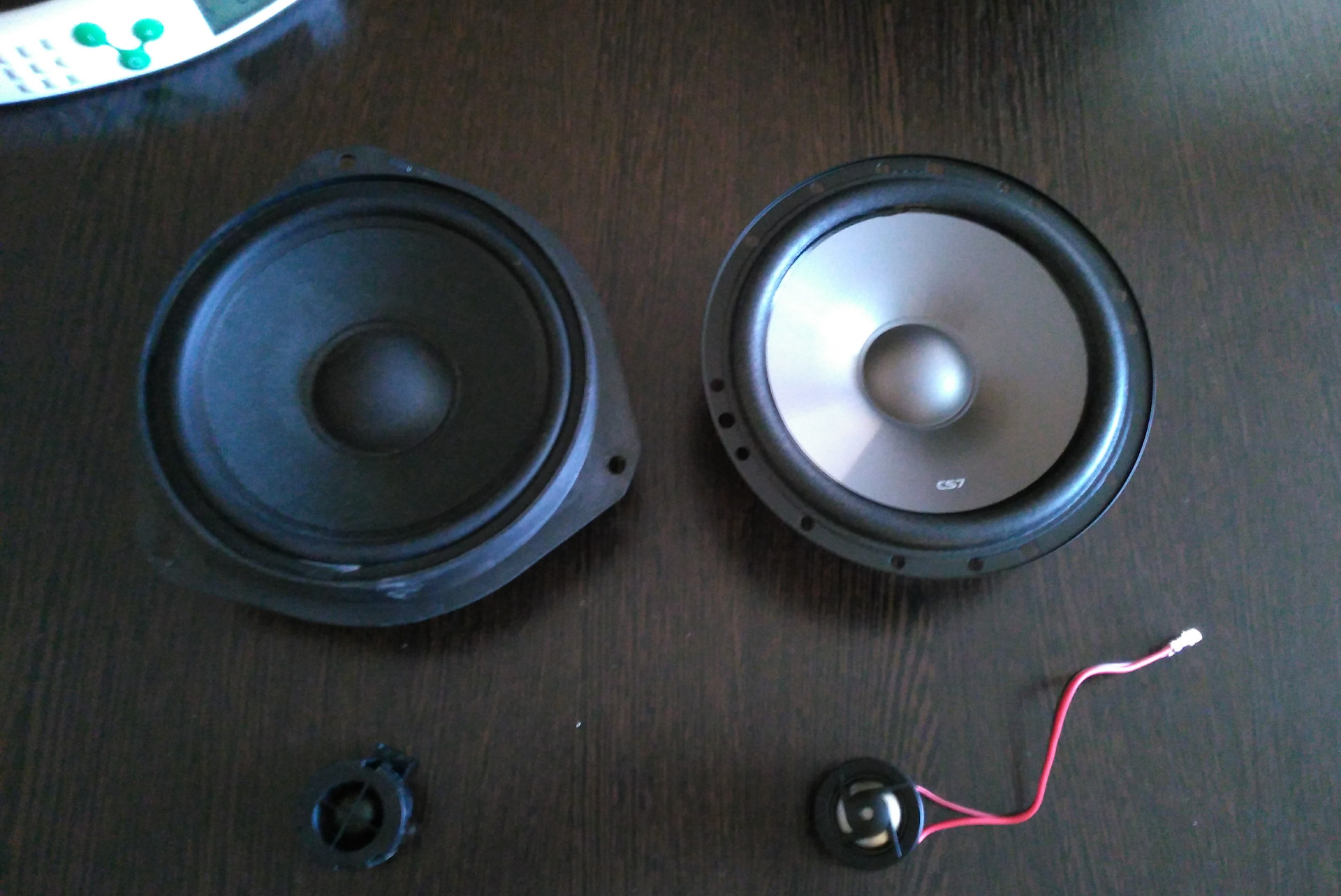

Далее настала очередь замены штатного фронта на Jbl cs760c. Выбор пал на него по личным предпочтениям, исходя из материалов акустики, минимальной заморочке по монтажу, звучания и цены.
Дины ставил через 20мм проставки, их сажал на герметик и четыре мебельных болта с ответной частью под потай.
Твиттеры установил в штатные места с использованием планки со штатным разъёмом, дабы избежать колхоза.
Кроссоверы ставить не стал, так как нет ничего лучше обычных конденсаторов не в Hi-End акустике.)))
После недельного прогрева акустики звучание стало более объёмное. Хоть я и отношусь к звуку довольно придирчиво, но данное звучание меня вполне устраивает, тыл собираюсь заменить на Jbl cs753 чтобы остался адекватный частотный баланс. На данной акустике металлизированные пищалки, звук довольно резкий, на любителя, верха сейчас срезаны до 4\12. Если тыл укомплектовывать акустикой другого плана, то сзади практически будут отсутствовать высокие частоты, что собственно говоря сейчас имеется со штатной акустикой. Будем работать над этим, всему своё время.

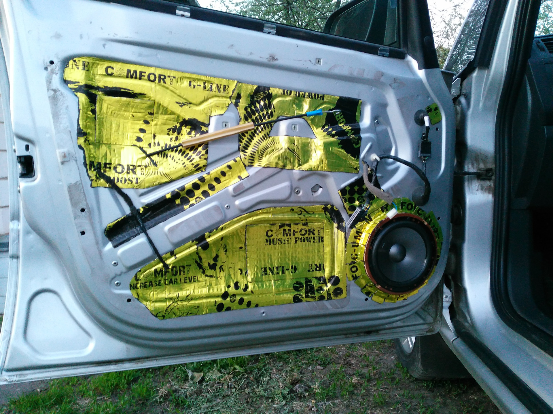

Далее настало время "завибрить" двери с новыми динами чтобы избавиться от ненужных резонансов металла.
Взял обычный Comfort Mat Gold 3мм, разобрал двери, раздербанил ненужное, обезжирил и погнал прикатывать. =)
Местами закатывал дверь в два слоя. Результат офигительный. Шумить не стал опять же исходя из личных предпочтений. Низкие частоты заиграли совсем по другому.

Ещё из "поднебесной" пришёл крайне удобный магнитный держатель для телефона, как я раньше без такого жил. Держит намертво, даже без намёков на попытки телефона сбежать. =)

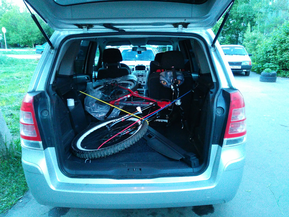

Кто-то спрашивал как выглядит байк в салоне зафирки и влезет ли пара в багажник без разбора. Отвечаю что всё выглядит как-то так:
Размер колёс 26", но с очень жирной резиной. Ход вилки 160мм, поэтому это тоже накладывает определённые нюансы при впихивании невпихуемого.))) Два байка без разбора таким образом влезли без проблем, проверено. Но минус два пассажира сзади.
