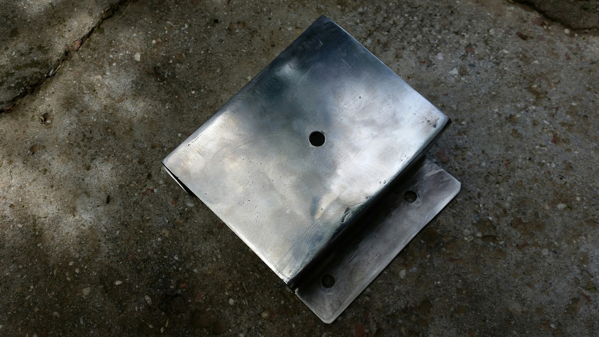

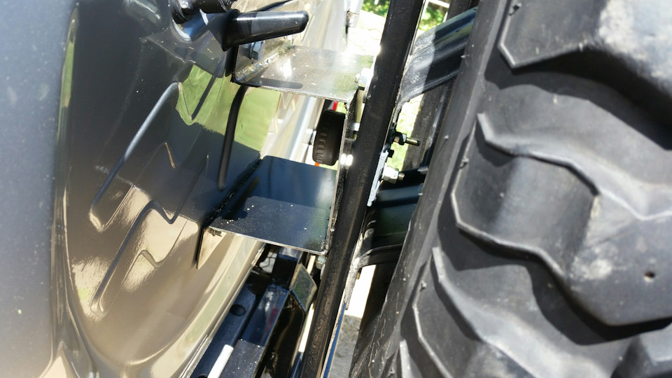

Всех приветствую! Калитка сделана, но не до конца и решил заняться 3 й точкой опоры.Перелопатил интернет и в итоге получилось что-то свое. Кронштейн изготовил из нержавейки, "барашек-болт" и т.д. Ничего особенного и сложного в этом нет, может кому пригодится такой вариант.Теперь езжу с запаской(докаткой)но в ближайшее время установлю полноценное 5-е колесо и самое главное жто разргруженная задняя дверь.
Комментарии 1
Я крепление к двери через сайленблок делал, на бездорожье раму сильно крутит и может дверь порвать.
На двери втулка с салентом а на калитке два уха и пальцем фиксируется
