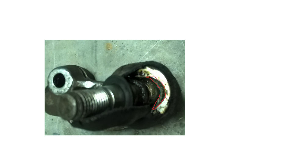

В октябре менял рулевые наконечники, не сам.Поставил то что было в наличии, а именно PILENGA TS-P 1199.Недавно посмотрел на их состояние и прих…ел.Пыльники вдрызг, но никаких посторонних стуков не издавали, да и не болтались.Решил заменить.По совету товарища поставил LYNXauto C4064.На его лачуге верой и правдой ходят уже 10 000км.Удивила выработка в наконечниках.С чем это может быть связано?
Комментарии 37
Может там нет выработки, а просто зачищенный до блеска металл, от контакта с грязезащитной пластиной.
Нет.Именно выработка
Просто, если корпус шарнира обо что-то стучал, вы бы это услышали.А так, Сергей прав, домкратить и искать ответную часть выработки.

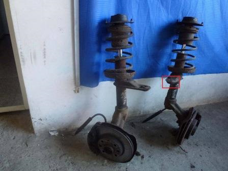

глянь на фото a.d-cd.net/4b116d1s-960.jpg
мне кажется, или с вылетом чет не то?
Нее, диск если бы и касался, издавал бы жуткий звук))), а тут потихоньку трет на поворотах и все.Да и вряд ли там диск достанет.
вот я про то же и говорю. руль в крайнее положение, с одной стороны наконечник трет о диск, как раз в поворотах, при крайнем положении руля.
как раз скорость маленькая, можно не обратить внимания.
Да и протертость с внешней стороны наконечника.

Вот наглядный пример с притертостью
Я понял, просто сразу не догнал ))))
Не, там всё норм
Я тоже не в ту сторону "ванговал"))), увидел на фото, где отмечена выработка.Думал разговор о том блестящем участке, что ближе к зажимному болту))).

Не, там выработка в корпусе наконечника
С телефона не видно. Тогда домкратить колесо, и крутить руль в крайние положения и смотреть
Выработка идентична на обоих наконечниках
может диски?
короч. смотреть, там будет видно
мне кажется, дело в дисках. Точнее в неправильном вылете. При крайнем положении диск начинает пилить наконечник.

как на этом фото?
если да, то это не штатные диски.
Мне кажется по фото — вылет не штатный.
Но что гадать? Домкратьте, руль в крайнее положение и смотрите за что может цеплять наконечник.
