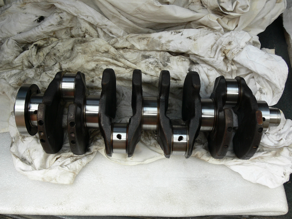

Замеры коленвала указали на необходимость его шлифовки. Выявлены две просаженные шатунные шейки и радиальное биение расположенных рядом с ними коренных шеек. Сегодня коленвал забрал. Получилось под 0,25. Стоимость работы — 2000,00 руб.

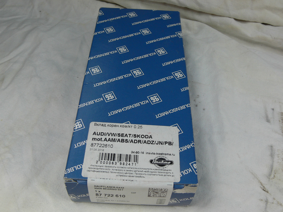

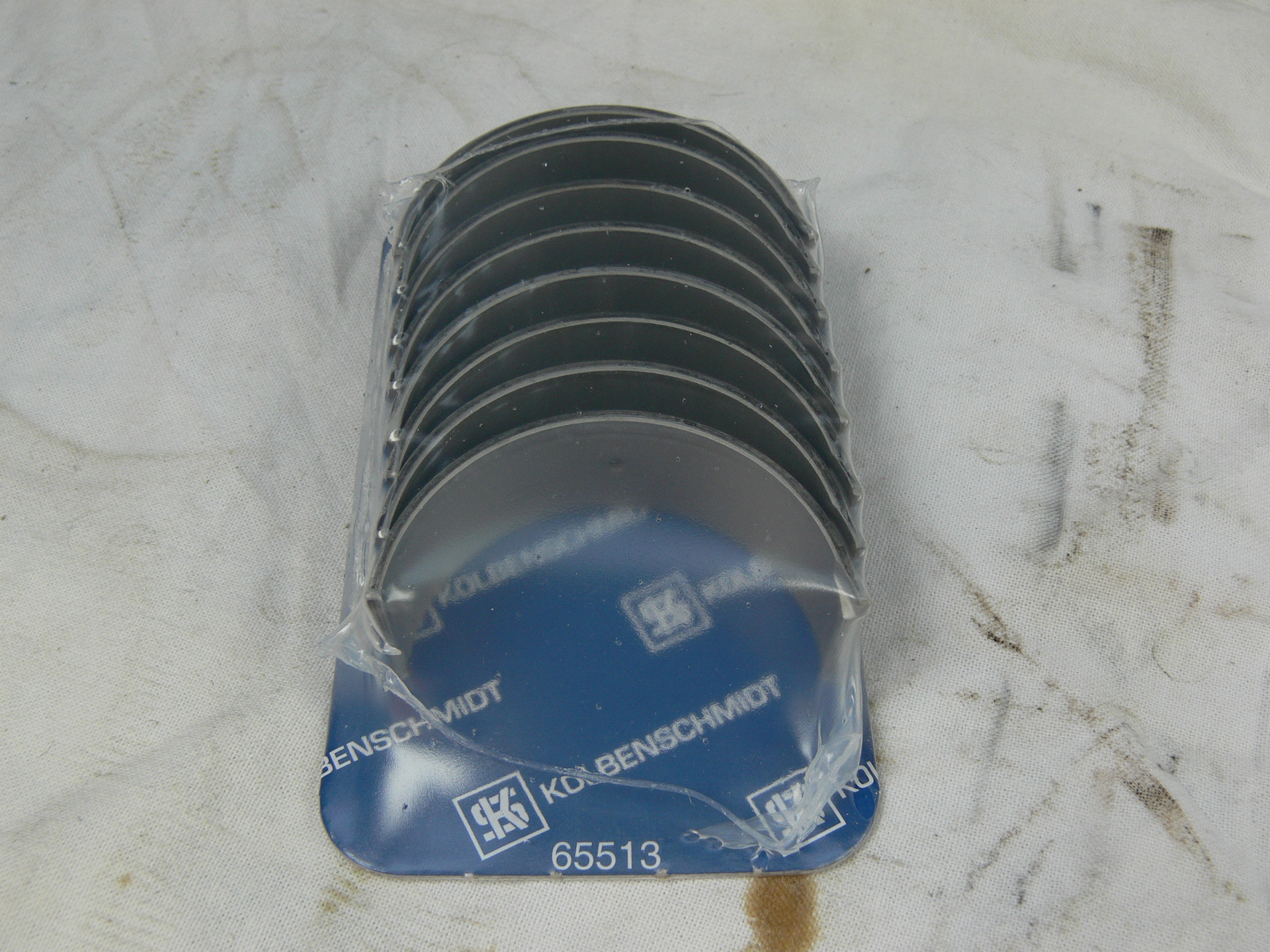

1. Вкладыши коренных подшипников 0,25 "Kolbenschmidt" 87722610
По поводу подбора продавцами этого комплекта возникли сомнения. Согласно каталога "Kolbenschmidt" на мой двигатель идет комплект 87205610. Он отличается наличием кольцевой масляной канавки на 4 вкладыше. Думаю поменять.

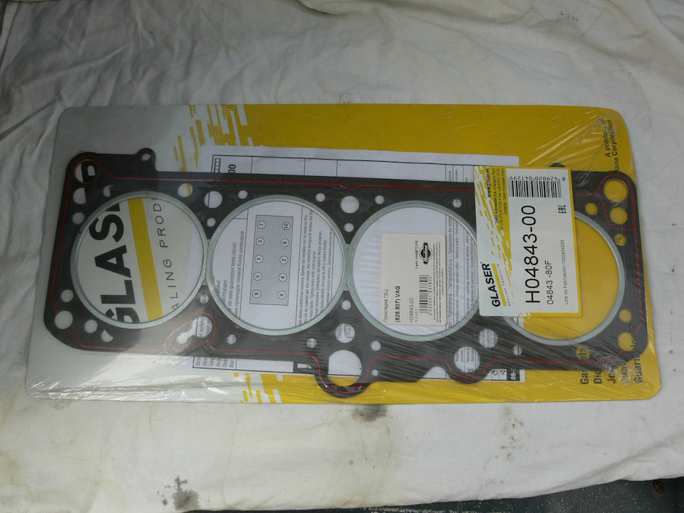

3. Прокладка ГБЦ "Glaser" Н04843-00

А зачем канавка на вкладыше 4го бугеля?
Не знаю.
На старом была и в каталоге колбен такая же указана.

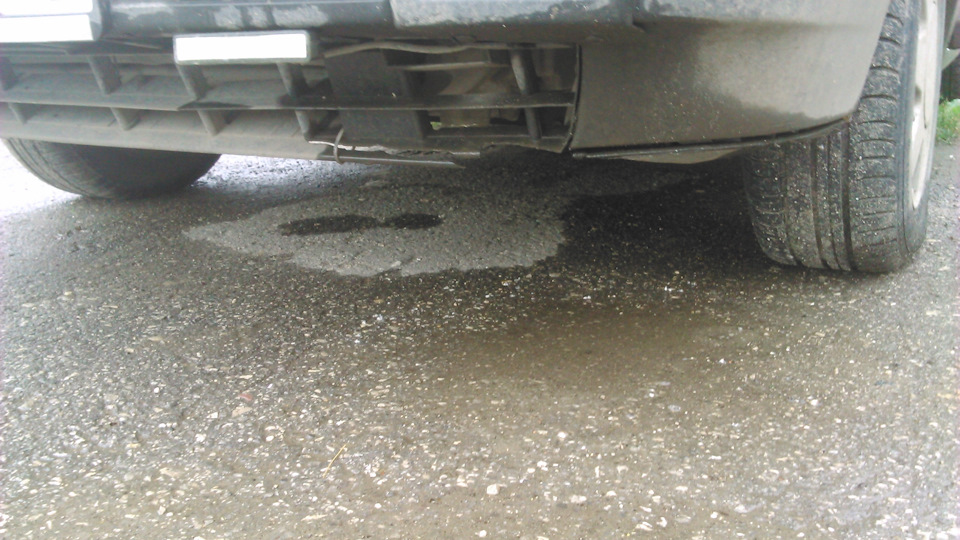

под фланцы сразу поставь нормальную резинку если есть возможность.
Аналогичный фланец под датчики ставил год назад — www.drive2.ru/l/10124057/. Проблем с ним до сих пор нет. Тут главное плоскость прилегания и момент затяжки болтов.
У меня в самом начале передний фланец подсыкал — не знаю отчего, говорят, пластик ведёт от постоянных нагревов и остываний и поджатие резинки со временем ухудшается.
В комплекте идёт резинка сечением 3,15мм — я ставил 038-044-36 ГОСТ 9833-73 резиновая смесь СБ-26 — пока ездил проблем не было. (Посмотрим что с ним станет после годового прикола).
Главное, как я понял, при установки выдержать усилие затяжки болтов, Не более 10 нм. В этом случае фланец не будет коробить от температурных деформаций ГБЦ.
Вотаночо, Михалыч! (С)
А я, алень этакий, когда резинку менял — тянул сколько смог (но не до усёру, люминь всё же).
Kanaris1970
У меня боковой фланец в сопли превратился. Китай, ставил не я. Этот двигатель у меня уже четыре года.
