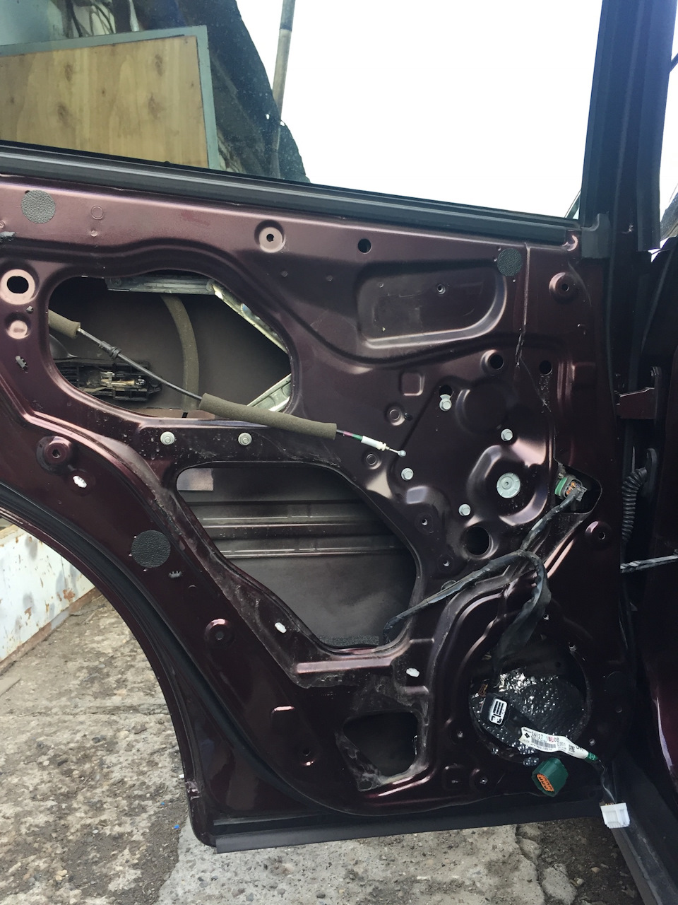

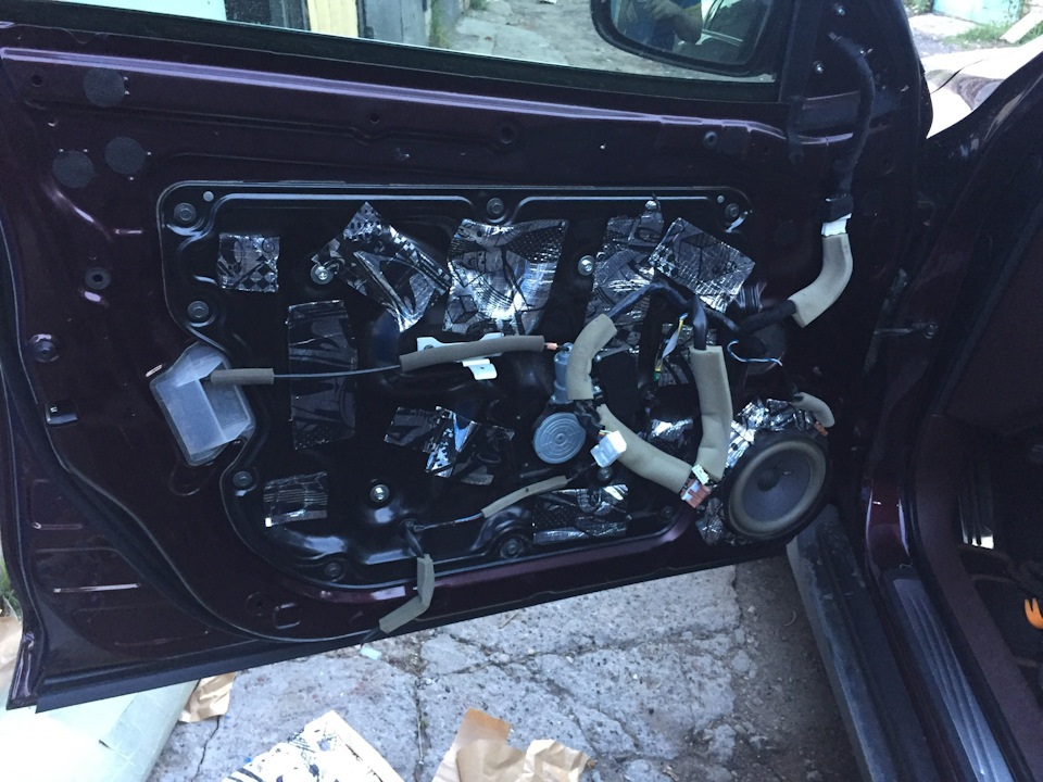

Сразу скажу, шумка в дверях никакая, ее просто нет! Нет, висит квадратик вибры размером 5 на 5 см, но это нечто, лучше бы ничего не клеили.
На передние двери использовал STP ISilver 3mm первым слоем, вторым слоем клеил STP Accent Premium 10mm, под динамики наклеил специальную акустическую линзу.
На заднюю пришлось докупать материал, в наличии был только STP Aero Gold 2mm, его пустил на первый слой, второй слой все тот же акцент премиум. Ну и под колонки акустическую линзу. Все дверные карты проклеил антискрипом.
Снять дверную карту — проще некуда: под ручкой снимаем накладку, откручиваем болт на 10, на ручке закрывания вытаскиваем декоративный коврик и под ним откручиваем саморез (на пассажирской двери съёмником снимаем кожаную накладку на ручку и тоже откручиваем болт), далее снизу поддеваем карту и тянем на себя. Не забываем отсоединить привод замка, провода блоков ЭСП, зеркал, памяти сидений и подстветку двери. Ещё необходимо снять каркас, на котором держится мотор стеклоподъемника, приопускаем стекло и находим технологические отверстия (заклеяны чёрными кругами) через которые откручиваем зажимы для стекла. Зажимаем стекло в двери и вынимаем каркас. Задние стекла отсоединять не надо, там все намного проще. Все двери разбираются по такому же принципу как и водительская дверь.

По итогу хочу сказать, что двери стали закрываться совсем иначе, хлопок стал тихий, а самое главное чего я и хотел, так это поменялось звучание, басс стал более глубокий и четкий, средние тоже улучшились. В общем, я доволен, главное не так затратно, чтобы экономить на этом!
