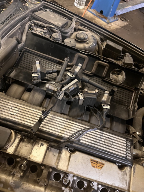

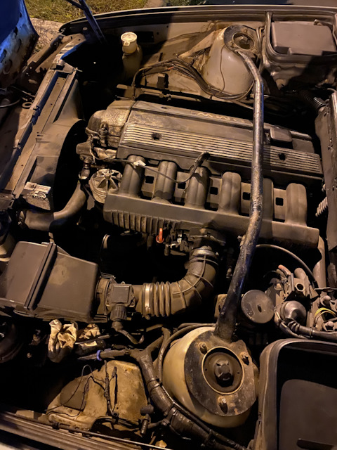

В общем проблема такая то пятерит двигатель, а как только заезжаю на диагностику она как будто чувствует и все сразу работает как надо ровно и без перебоев. Где копать? Двиг м50 бывает ещё плавают обороты на холостом… Как проверить самому катушки зажигания?

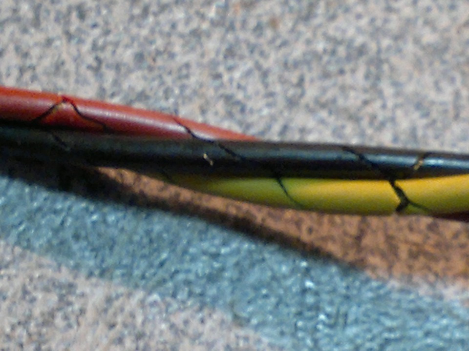

Походу у тебя стоит Siemens раз 2,0 потрагай провода возле фишек на заведенном моторе если хх начнет пригать под замену провода етих датчиков. Сам недавно занимался www.drive2.ru/l/468776783576039743/
по очерЁдно отключаешь катушки и смотришь . . . . . если работа двигателя изменяется — значит катушка рабочая . . . если нет — значит катушка не рабочая . . . . .

Почти один к одному было, поменял дпкв, дпрв, катушки проверял поочередно- ни хрена, диагностика кстати показывала лямбду и дпрв.В результате, приехал к чудо электрику и пока машину не заглушил он уже сказал мне что катушка 2 или 3 цилиндра, через 20 минут все работало!
