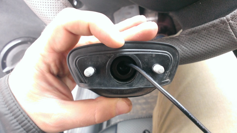

Через месяц после заказа пришла ко мне долгожданная камера заднего вида.
По причине острой нехватки времени, хреноватой уличной погоды и отсутствия гаража было принято решение максимально упростить процесс монтажа. Т.е. установить камеру в личинку багажника. Один фиг я ей не разу не пользовался
Для демонтажа личинки необходимо открутить два болтика крепления замка
Снять тягу
Открутить две гаечки и ручка с личинкой демонтирована
Простым движением руки часть с личинкой отделяется
Камера идеально садится в отверстие личинки. Без специинструмента вынуть её уже не получится
Ставится в обратном порядке
Монтаж через дверь багажника под обшивку и под порожками к магнитоле. Питание — с фонаря заднего хода

Для тех кто ищет диаметр камеры заднего вида лада гранта.
18,5 на коробке написано

А ты её изнутри или снаружи в личинку воткнул?
снаружи кажется. но она там ооочень плотно села. как будто для этой личинки и расчитана
у нас в городе такая же камера с виду, но в личинку чуток не заходит. нужно растачивать
