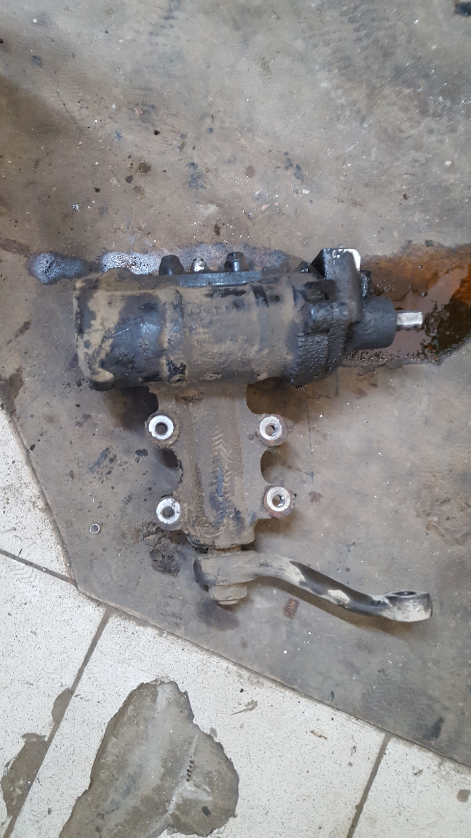

В 13 часов. Загнал машину на подъемник и принялись менять сначала компрессор кондиционера. Поменяли его. Накинули ремень. Далее перешли к рулевому редуктора. Сняли мой старый. И поставили новый. Далее поставили новую шпильку, на переднее левое колесо. Поменяли масло в рулевом. За маслом, я ходил, пока ждал очереди. Ходил искал, более менее подходящее масло в рулевое, обошел 3 магазина в округе. Ничего толком не нашел. Дальше зашел в недавно открывшийся, магазин по продаже американских запчастей (Уже бывал там… Купил шаровые, когда только приобрели Чероки. Потом узнал что накидка в 3 раза больше, чем можно было бы заказать с Москвы… Продавец, хитрый лис… На полке стоит масло ATF +4 Mopar. Я говорю: "Мне пожалуйста вон-то масло, ATF +4 Mopar". Он такой: "Ой вы знаете, его уже зарезервировали…" Я: Ну ладно, значит до свидания". Он: "Стойте, я сейчас проверю, может еще осталось." Начал мне парить что для замены жижи в рулевом надо больше 6 литров… Я ему говорю, что у меня в книге 1 с копейками литра написано. Он такой сразу красный как помидор стал. Понял, что на*бать не получится. Говорю мне 2 литра дайте и всё. Он: "Ну сейчас посмотрю сколько стоит 1 литр…". 790 р. Мать их 790 рублей за 1 гребаный литр. Недавно заказал для еще одной замены в кпп масла на сайте isnex.ru по 450р. (Да, я успел до повышения цен. Сейчас оно стоит 578 р.). Взял 2 литра. И ушел. Зашел купил Очиститель инжектором Хайгир. И пошел обратно в сервис.

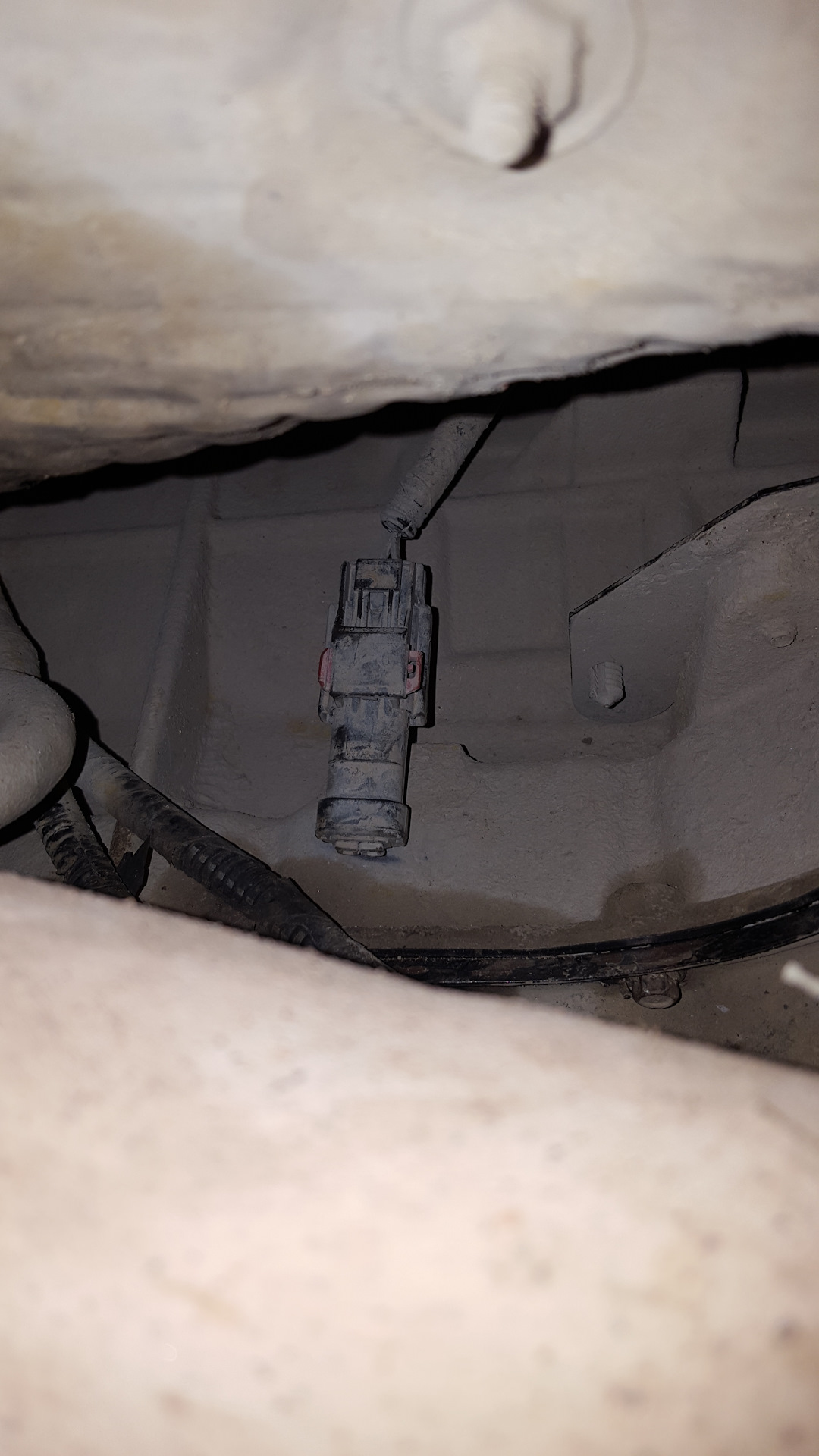

Нашли фишку. не смогли определить что и откуда она… Может поможете, подскажите. Ниже в фото она будет.
По Итогу: Рулевой редуктор, был заказан зря… Дело оказалось в рулевой колонке… Люфт в рулевой колонке :((

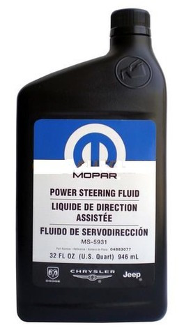

В ГУР заливается своя жижа — для этих машин она должна быть желтая, НЕ красная!
В 1 раз слышу. От Вас… В книге черно-по-белому, написано ATF +4 . Если даже и своя, то я нигде информации про неё не нашел. Включая драйв2
И была у меня залита красная жижа
Вот такая или аналог.
ммм. Спасибо буду знать. Закажу да поменяю :)
Пробежался по сайтам. В наличии нигде нету:(
Может дадите ссылочку, где можно заказать?
Если найдете, то и на меня закажите!) Ее сняли с производства в 2014 году. В Штатах можно поискать. Можно аналог подобрать с соответствующими допусками.

Может это штекер вкл/выкл раздатки чтобы на щитке приботов высвечивалось
у меня такой же штекер висит на коробке, наверное какая то доп функция у других авто стакой же коробкой.
Вот и не знаю, что за штекер :(
