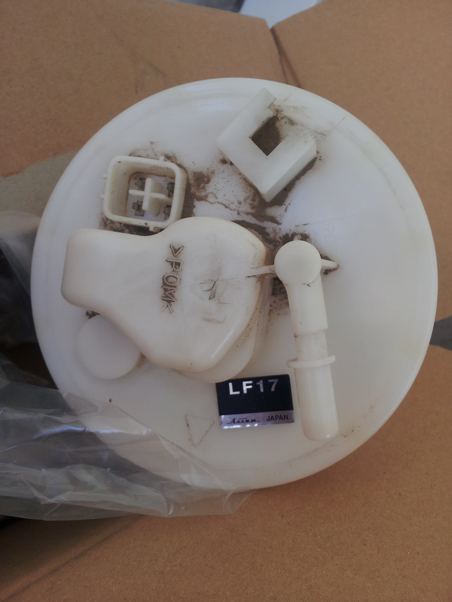

итак в прошлую субботу был нарушен шабат…мы с сыном спустилиль к машине и загнав её в тенёк(ну хоть от солнца спрятаться!)и сын, предупредив, что если я буду фотографировать.то буду менять фильтр сам, приступил к работе.Все мои фото и советы( почерпаные с Драйва)были пропущены мимо.Сняв заднее сидение и открутив лючок, сын сразу определил-фильтр уже меняли и гайку его откручивали!Ну а дальше потихоньку был снят насос со старым фильтром, насос извлечён из корпуса старого фильтра и благополучно, с заменой резинки, поставлен в новый корпус.Новый фильтр оказался точно таким как и старый…ну только чистый.Бензабак тоже оказался чистым-в Израиле хороший бензин.Ничего несломав.всё было поставлено на место и гайка согласно метке была закручена.Эфект есть-при повороте ключа насос практически неслышен.Ну а теперь фото которые мне всё-таки удалось сделать.

Когда-то у меня было мазда в таком кузове и я решил поменять фильтр. Я проклял эту долбанную шайбу.
открутить с помощью деревянного бруска молотка и какой-то матери)))
надо было гайку пластиковую литолом или смазкой какой помазать, чтобы потом легко открутить.

а как же насос?
ну если уж насос накроется…тогда зачем я фильтр менял…
Там же и обратный клапан ещё.)))

Занятие хоть и муторное но нужное.
да…потрачено почти два часа, но в маздовском сервисе час стоит почти 100 долларов…
