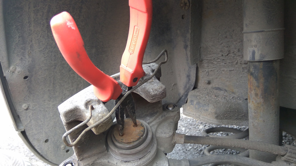

На пробеге 121780 км.
Чистка дз.Балончик для чистки карбюраторов за 150р.
Замена задних тормозных колодок фирмы Zekkert bs1600.Достались от знакомого.Для удобства вдавливания поршня использовал "тонкогубцы".

на колодках ещё кататься и кататься.
Скрипеть стали
