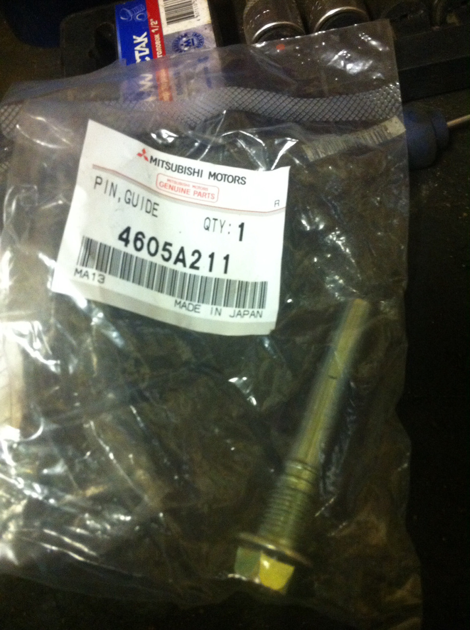

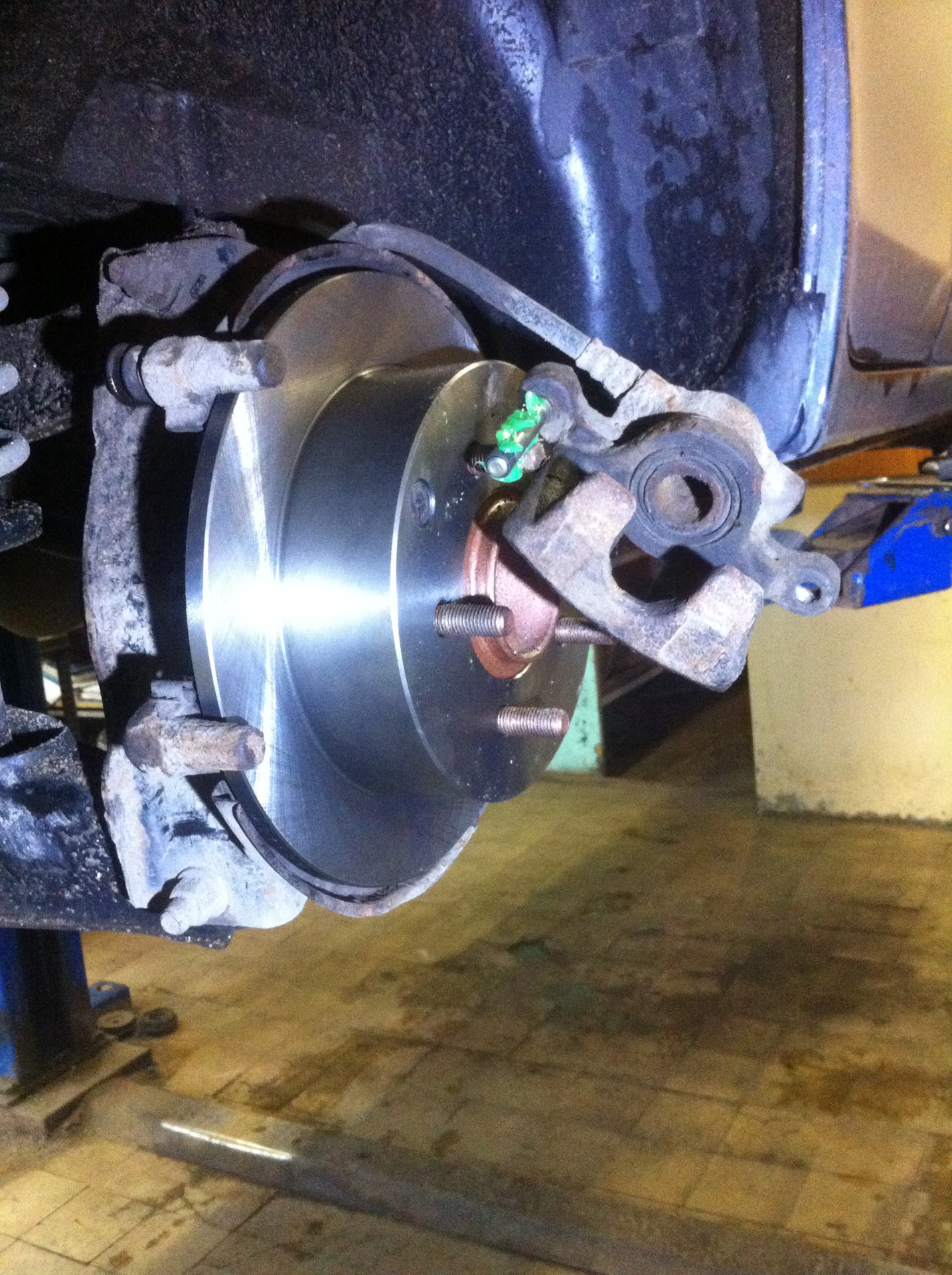

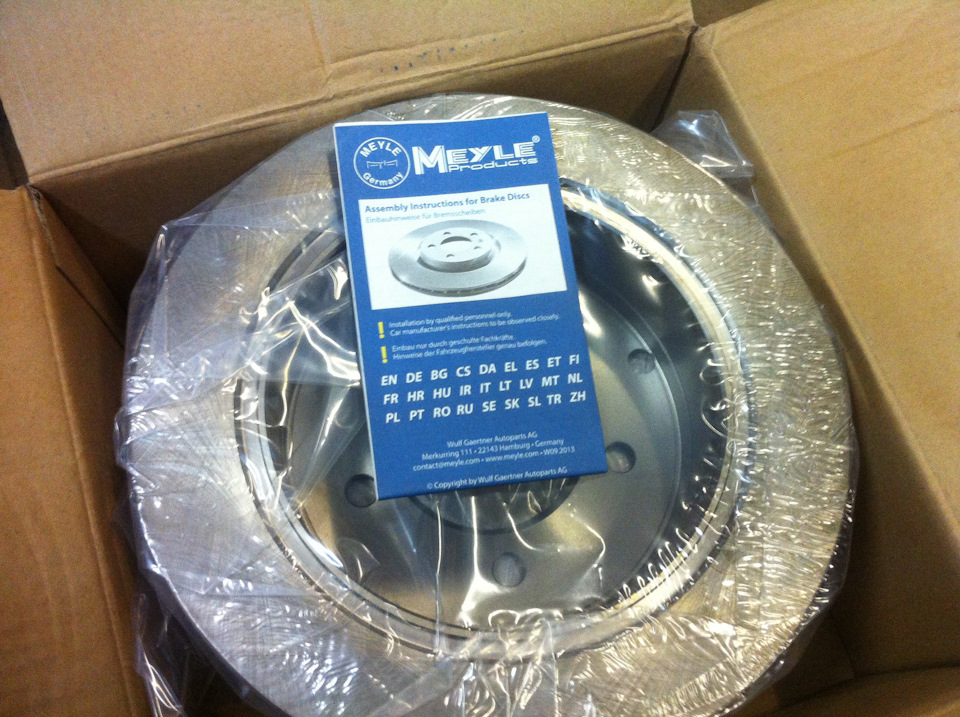

Привет! Поехали приобрел колодки стояночного тормоза фирмы TRW, позвонил в сервис и плехали к знакомому менять их. Приехал подняли ее сеяли колеса и в бой реьята простите фоток мало замены так как сам занимался — спасибо драйв2 и ютуб всем в помощь при замене. Все сняли суппорта, сняли диск и увидили что все в ржавчине и было закисшее- ага не тут то посмотрели на состояние дисков они умерли в хлам- блин все надо новые брать побежал в магазин рядом хорошо что все было в наличие сразу купил тормозные диски фирмы MEYLE а также новые колодки фирмы KASHIYAMA. Побежал обратно принес- все сняли тормозные колодки итог все закисло из за этого они не сбрасывались- поставили новые все обратно как и должно быть обработали медной смазкой разработали суппорта. Да кстати болты направляющие грели они на мертво закисли. Были куплены новые болты верхние и нижние. Поставили все пружинки как и должны стоять все проверили все работают окай! Теперь новые тормоза в круг зад готов перед в прошлом году новье ставил. Итог ребишки спасибо всем за внимание и понимание! Было куплено- новые направляющие верник и нижние оригинал, тормозные колодки стояночного тормоза фирмы TRW, тормозные диски фирмы MEYLE, колодки фирмы KASHIYAMA. Фоток мало руки были грязные и не до фоток а побыстрее стартануть на покатушки. И по дороге заехал на заправку на шелл v Pover до полного бака. Всем бобра и полных баков . Простите что не так так как инфы в интернете много по замене.
