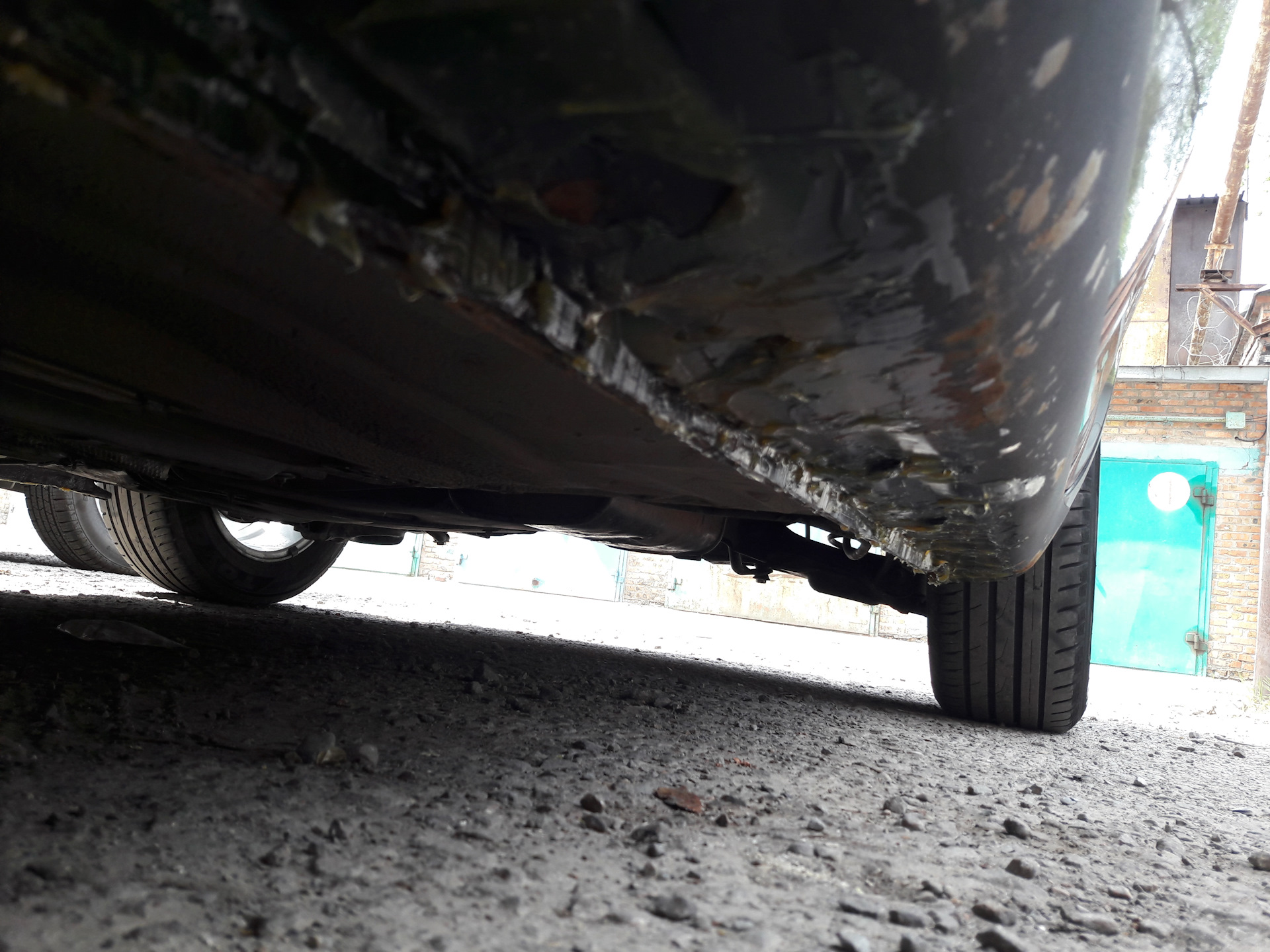

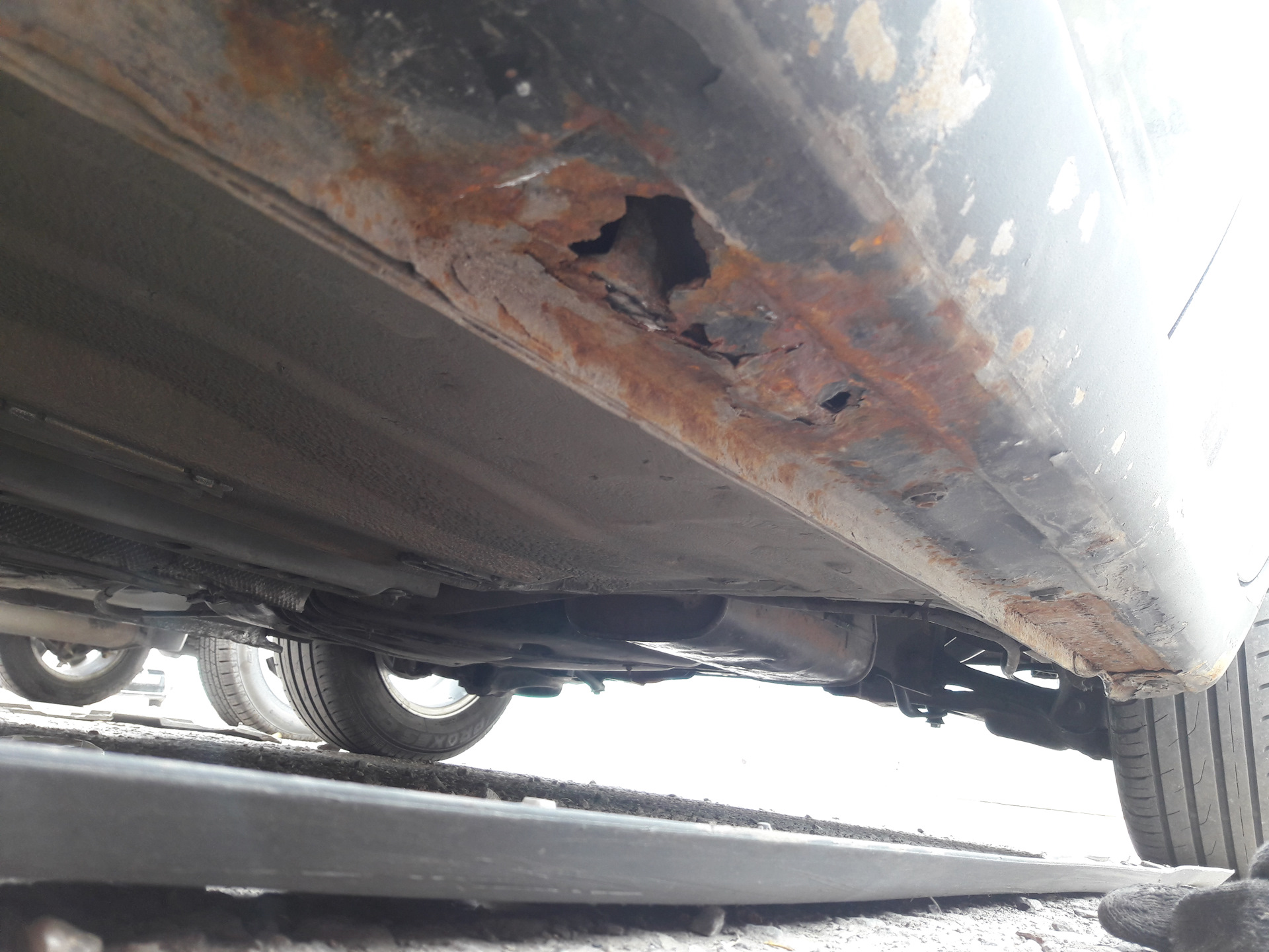

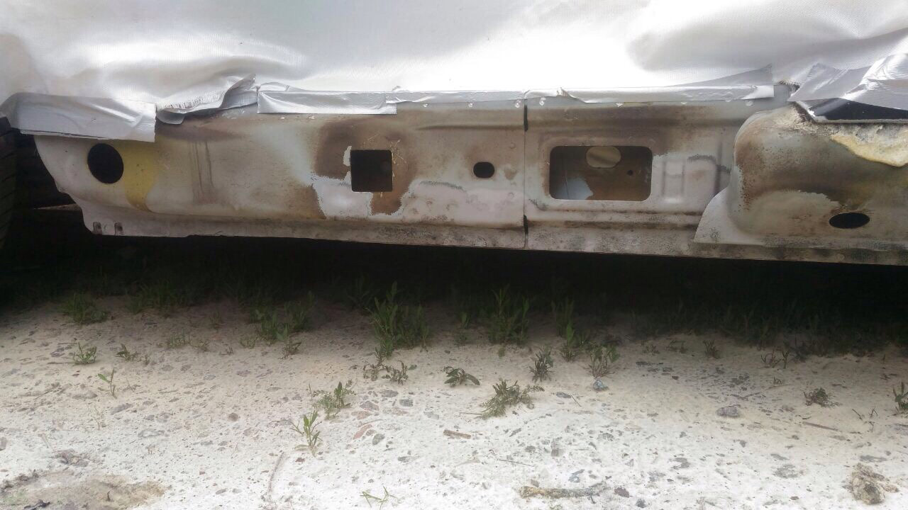

Добрый вечер! Эта запись про печаль и грусть в плане машины, где-то год назад у меня начала облетать краска с порогов, подкрашивал и не обращал внимания, хотя нет года 3 это продолжалось, а год назад поперли жуки. Ну в итоге отогнал машину красить пороги, через 2 дня мне звонят и говорят придти посмотреть, прихожу на радостях что все готово, а там дыра во всю длину порога и все благодаря пластику который крепится снизу, и такой ужас с обоих сторон. Вот в итоге отдал неделю назад менять пороги, пороги купил ремонтные смотрите все на фото, всем удачи на дороге и загляните под пластик )))
Запчасти на фото: 19207L

Такая же проблема 108000, пороги под накладкой пластиковой пропали.Вы накладку после замены/покраски обратно надели?
да, но снимаю периодически мою сушу осматриваю

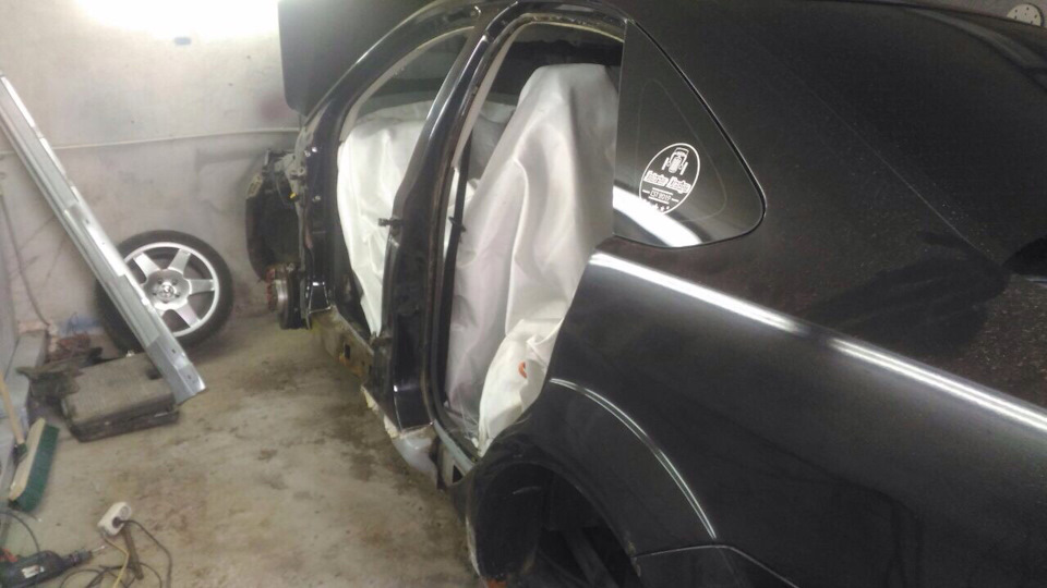

Привет. Скажи пожалуйста. Я не понимаю, зачем снимать двери, и если нужно, то как их снять. Ни где про это не пишут. Мне тоже надо порог заменить, не весь правда, а то место где пластмаска. Все пескоструйкой вычищю. Сколько нужно краски покупать в граммах или литрах. Читаешь ничего путного нету
двери не снимал поэтому не подскажу, краски брал 600 грамм на 2 порога и 2 крыла
Спасибо большое. Я тоже не хочу их снимать. В гараже и так место нету.
ты меня не понял, их снимали, но снимал мастер а не я, поэтому не знаю как снимить
Я понял тебя
Снимать двери нужно, т.к. они мешают при покраске порогов. А снимается просто — откручиваешь ограничитель открытия, отключаешь разъем жгута проводки двери, выкручиваешь 2 болта крепления петель и снимаешь дверь. Лучше делать с помощником, одному неудобно.

Ну тоже верно, там на самом деле капец, ржавь внутри арки и тд, не только пороги, щас все пескоструится обрабатывается, потом мастики всякие лить будут после покраски

На самом деле как раз наоборот, правый всегда со стороны обочины, вся грязь, реагенты итп на него садятся, вот он и гниет, приходится новый покупать

Левая сторона была за день сделана, правую начнут на днях

Polcar 3202421 правый, Polcar 3202411 левый
